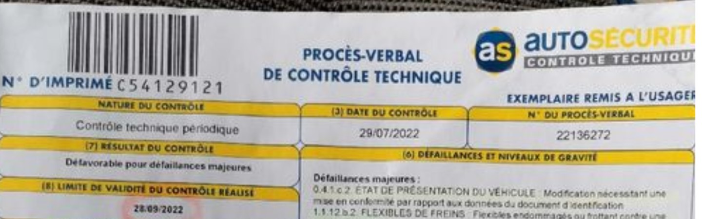

attention, il semble que certains controles techniques refusent le véhicule s'il n'y a pas au moins la présence d'un etabli justifiant l'appellation atelier au moment du contrôle...
viewtopic.php?p=208780#p208780
