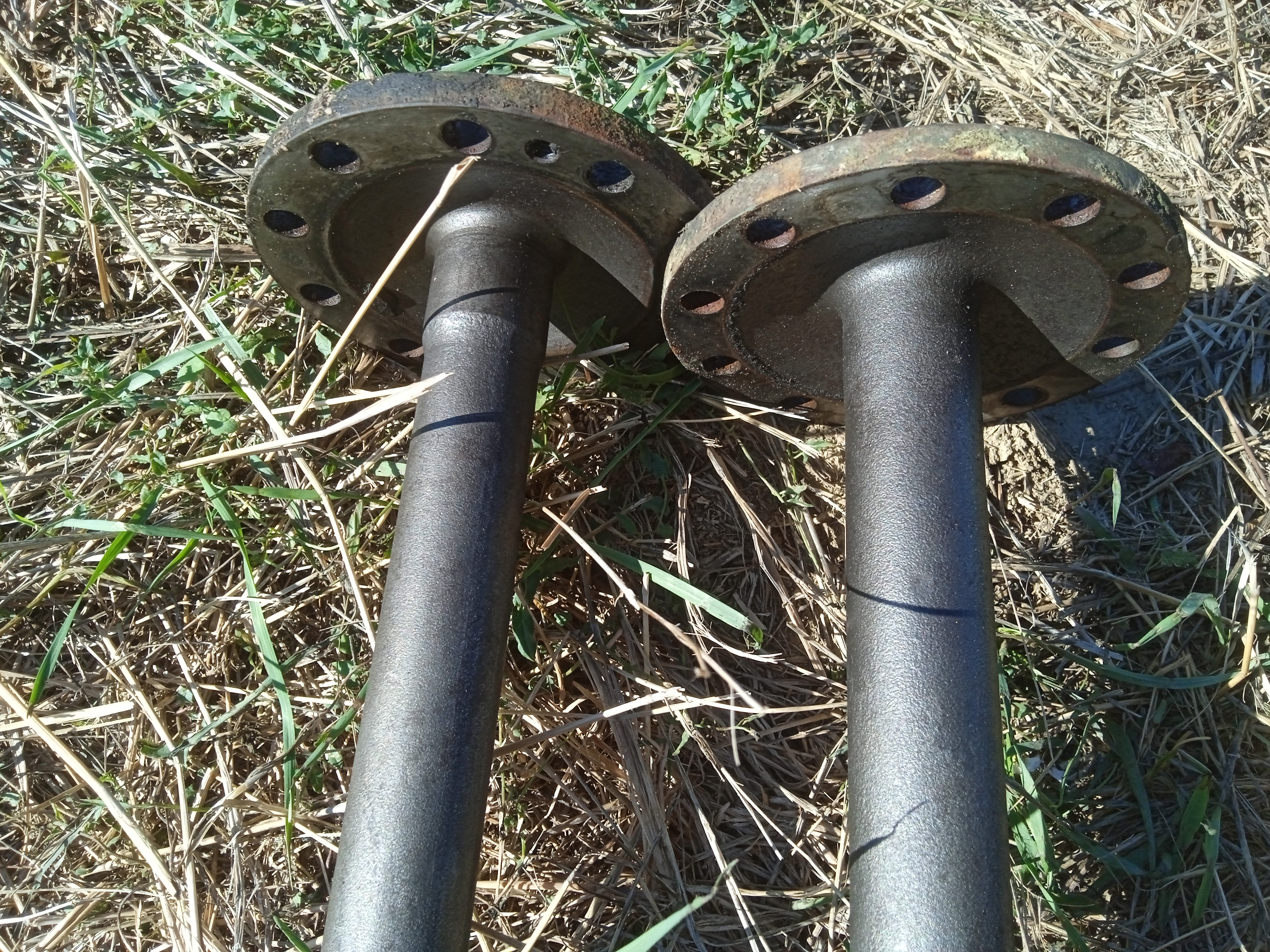

J'ai ces deux demi arbres pour tp3, dont un avec un diamètre plus important.
Esque il existerait des séries plus solides (ou moins cassantes) que d'autres d'après vous?

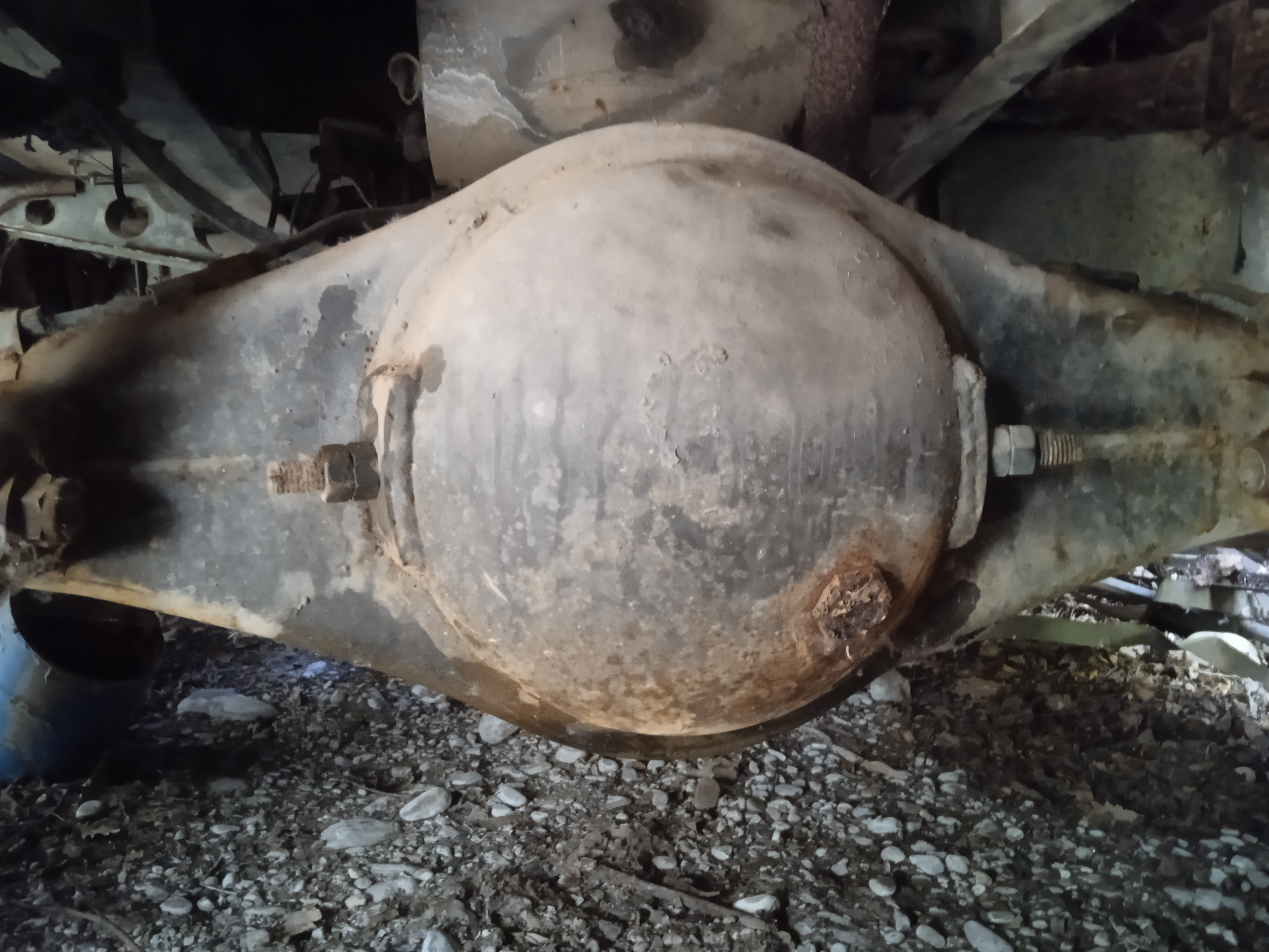

Et sur le pont arrière il y a ce système de patte et de tiges filetées, serait ce un bloquage de differenciel ou autre? Comment sa marche?

pour les demis arbres, tu les a démonter tout les 2 d'un tp3 ?
pour les 2 vis s'est sur les essence militaire, oms savais que les ponts était de la merde, du coup il on mis ça pour bloquer les paliers du bloc différentiel, afin qu'il ne s'écarte pas en cas gros passage de couple... mais ça casse quand même un 7x44....

Je pense que les tout premiers TP3 avaient des arbres un peu plus fin et après ils ont majoré un peu le diamètre (à l'inverse des arbres avant ou les plus récents ont des plus petits diamètres....).

Oui, les deux proviennent d'un tp3.
J'espère en trouver d'autres de ce diamètre supérieur, j'en ai déjà passé quelques un...
On m'avait parlé d'une adaptation a faire sur le pont pour bloquer le différentiel si besoin, je pensais que sa pouvait être sa.
Mais bon je viens de péter la boîte de transfert sur la route a l'instant, je pencherais aux modif plus tard...
