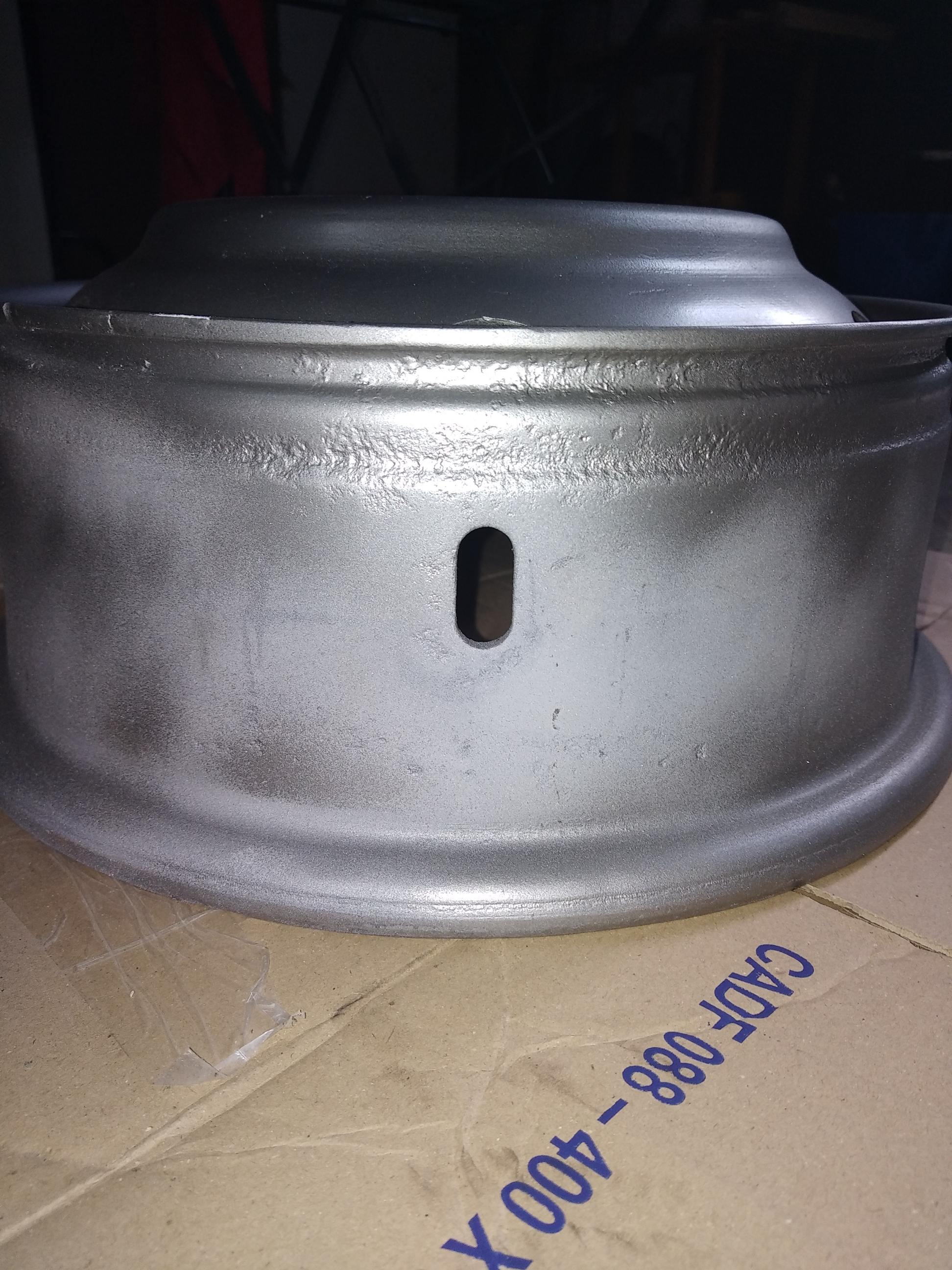

Je souhaite acheter des chambres à air pour les monter sur les jantes cerclées Gianetti d'origine et pneus en 7.50 r16.
Malheureusement, il y a longtemps que je n'ai pas changé les pneus et je ne me souviens plus exactement du type de chambres à air qu'il faut prendre.
Valve longue, coudée, latérale ?
En outre, sauriez vous où me les procurer pour qu'elles soient de qualité svp? Un site internet?
Merci, merci :)

oulà ... effectivement maintenant que t'en parle ... je ne me souvenais plus mais effectivement il fallait des coudées et même il fallait leur faire faire (sois même) un 2eme coude pour les miennes je crois bien, c'était des valves en laiton rapportées vissées, théoriquement tu peux récupérer tes anciennes aussi pour les monter sur des nouvelles chambres, même si je peux comprendre que tu préfères tout changer (c'était des gianetti en 6.5 de large par contre, je me souviens plus sur les 5.5 si c'est pareil (et c'était du 900r16 pour ma part mais ça change rien sur la forme des valves là par contre)
j'avais acheté mes chambres chez Renault truck ... je sais plus combien mais cher, comme tout ce qui vient de chez eux. il y a sûrement meilleur marché.
les chambres couvrent plusieurs tailles de pneus possibles, a voir s'il faut vraiment des 750 r16 ou si une autre dimension proche moins cher convienne (pas plus grand evidement)

Je n'ai toujours pas trouvé les chambres à air + valves qu'il faut pour ce type de jantes cerclées d'origine Gianetti en 5.5, pneus 7.50 r16
Quelqu'un pourrait il me dire quelles sont les références que je dois chercher svp?
Sur les sites agricoles ou autres, je ne tombe que sur des listings de chambres à air, dans lesquels je ne m'y
retrouve pas...
Merci, merci :drinkingcheers:

il te faut une chambre a valve type v3063

les chambres en 900 (ou 255x100r16) sont trop grandes me semble t'il pour monter du 750 en pneus il risque d'y avoir des plis et ça c'est pas bon du tout.
