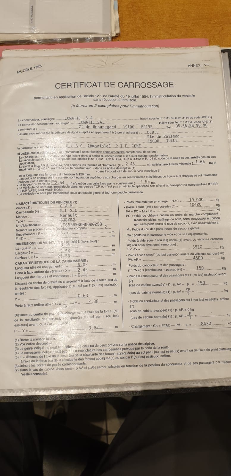

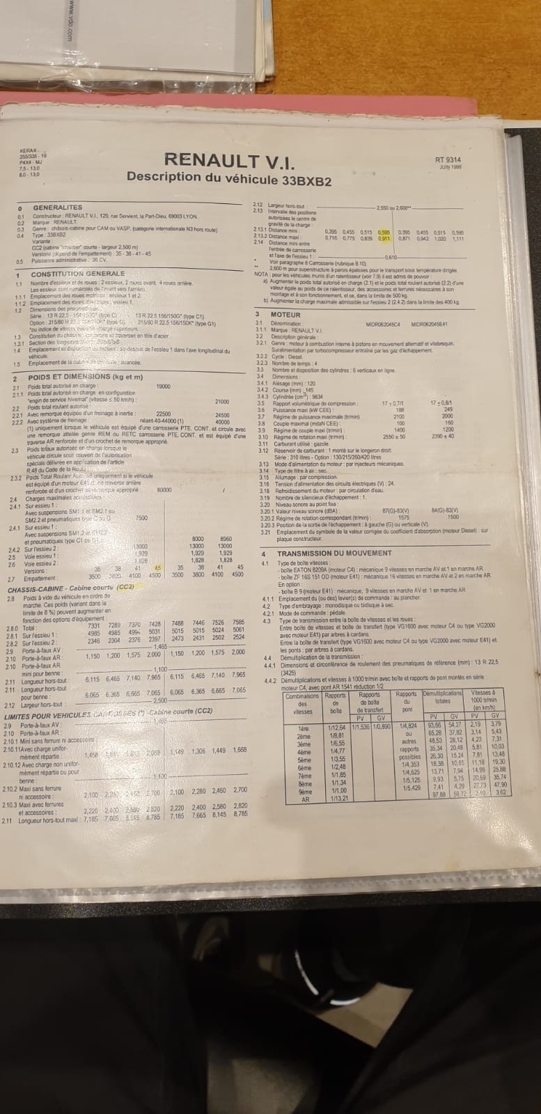

Les choses se précisant, :mrgreen:
Pour le Kerax je que traque, il m'a été transmis le barré rouge (qui n'est pas barre en rouge :idea: ) et un certificat de carrossage avec des dimensions un peu différentes
À quoi dois je me fier pour la taille de la cellule, au barré rouge ou au certificat de carrossage, si je veux passer à la dreal ?
Dois-je prendre les dimensions les plus avantageuses ou les moins avantageuses pour mon projet ?
Et je recherche un BR de KERAX en monte simple pour le cas où je fasse une demande à Renault (si j'ai bien copris c'est à eux qu'il faut faire les demandes pour ce genre de choses y compris pour un passage cabine
Merci d'avance

Salut Scalouk . Le barré rouge " la bible "de ton véhicule . :drinkingcheers:

C’est noté merci Bernard

attention, il faut se référer au BE et non à la plaque de tare ou au carossage précédent.
Sur le carrossage des pompier, souvant, la partie "ferrure et accessoires" qui fait 12cm sur un BR normal, fait 70 cm pour les pompier car c'est la dimension des portes tuyaux qui sont considèrés comme accessoires.
Donc pour savoir quel est le carrossage max possible :
Porte à faux arrière max + empattement du véhicule - distance entre l'axe de la roue avant et le début de la cellule.
Pour les M et S RVI,
- cabine saimple 3 places -0.54 m
- cabine approfondie 4/5 places -1.2m
- cabine profonde 6/7 places -1.45m
- cabine 8/9 places -2.02m
Si tu me fait voir les option disponible du BR de la section véhicule carossé. Je pourrais te confirmer tes calculs ou non.

Sur le BR de mon Kerax 340 de 1999, la distance entre l’axe de la roue avant et le début de la cellule c’est 61 cm, pour le port à faux ça va dépendre de l’empâtement de ton camion, pour le mien empâtement de 4,5 le PAF arrière est de 2,7 sans ferrure et 2,82 avec ferrures
Ça donne donc 4,5 + 2,82 - 0,61 = 6,71 de taille maxi pour la cellule
