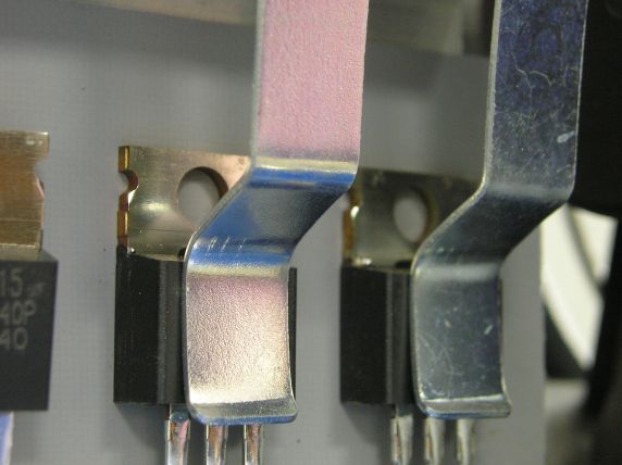

Premiers dégats visibles.
Un rapide coup d'œil :
Pour constater que les fusibles c'est de la rigolade....
Comparer au cœur du problème :
Je vais déjà changer ce qui est exploser de visu... mais l'expérience m'a souvent prouvé en électronique que quand ça péte comme ça c'est en cascade sur pas mal de maillon de la chaine.
la bonne nouvelle c'est qu'il ne faudra pas gratter de pistes. Je peux tout ressouder en lieu et place.
Bastien.
Bastien.

En tout cas c'est pas de la merde ton convertisseur le câblage et le choix des composants est très soigné c'est pas des composants premier prix :
http://radiospares-fr.rs-online.com/web ... &R=5409654
Pour le boitier avec les diodes tête bêche ça semble plus délicat. UF16006CT....
Pas de soucis Marco ! On va tenter de le sauver !

Sûr que c'est un bon matos. J'espère que tu vas pouvoir lui redonner vie. Le bonus c'est que tu pourras peut être diagnostiquer l'origine du problème car je ne suis toujours pas certain de ce qui a provoqué ce patacaisse. De tte façon, merci pour tout.

C'est le temps de chevauchement entre tes deux relais. Faut en utiliser qu'un seul Bipolaire 2RT repos travail.

Bon alors étage de sortie refait avec les fusibles qui vont bien :
Reste encore deux petits transistor HS sur l'étage d'entrée je les reçois demain.
