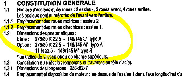

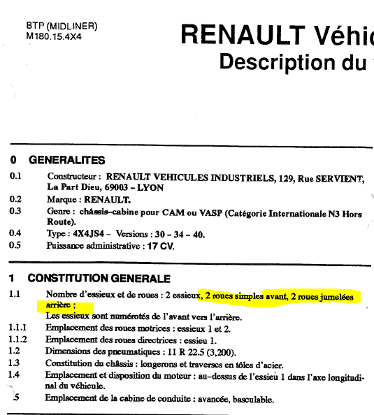

SAlut,

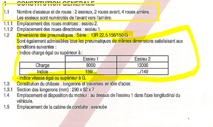

pour la modificztion de monte et le PTAC, il faut trouver un BR de Kerax avec les même caractéristiques mais homologué pour un PTAC inférieur avec monte simple.( exemple des renault S170 4x4JS1(13T) et 4x4JS2(15T) ou le M180 en 4x4JS3(13T) et 4x4JS4(15T)).
Je ne sais pas si il faut une attestation de RVI ou si la DREAL est de compétence pour le valider directement.
Sinon il faut regarder si il existe cette mention sur le BR du véhicule pour pouvoir changer la monte :
ou
👍 1
scalouk
Toi tu viens ici !
Toi tu viens ici !
Messages : 798
Nom du véhicule : Araka
Type de vehicule : Kérax 340
Instagram : https://www.instagram.com/dims_trip/
Re: Kerax, modifier le ptac, suppression des jumelées et consommation ?
Message par scalouk »
Ça y ressemble on dirait ?

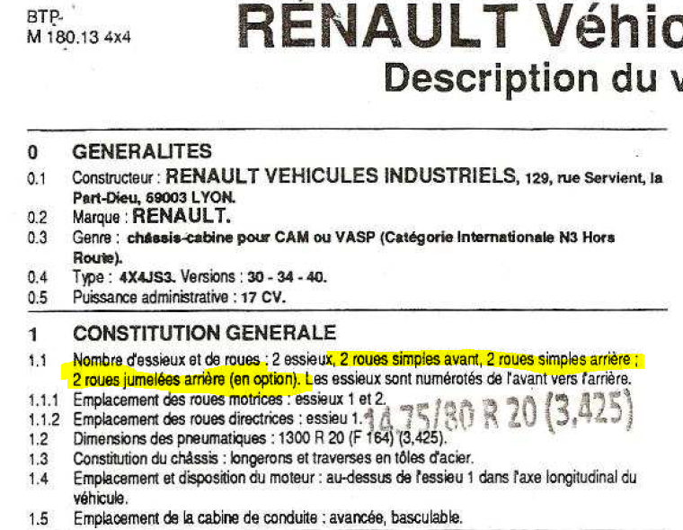

SAlut,
Oui, sauf que je n'ai pas été assez précis...
Il est aussi indiqué le nombre de roues... et là çà bloque... Donc on peut changer la mesure des pneux mais pas dans le nombre...
Si je reprends le M80 en 13T... il peut avoir la monte simple ou double :
Mais le 15T non, il faut alors le "déclasser" en 13T.
un autre exemple qui à déjà été fait sur le forum, c'est le B110 de 3.5t <=> 4.5T...
Donc faisable mais il faut regarder en détail...

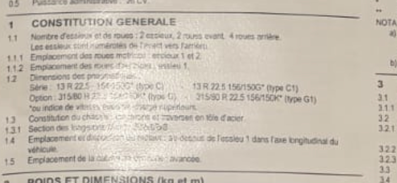

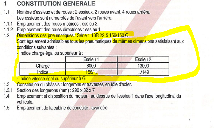

Xavier-64 a écrit : 07 mai 2022 16:01 SAlut,
ou
Zut alors j’y ai cru :102:
Je mets une capture d’écran de la page entière avec un peu d’espoir

Je ne sais pas s'il existe des Kerax en 17 ou 15 T en 33BXB??
Il faudrait demader directement à RVI

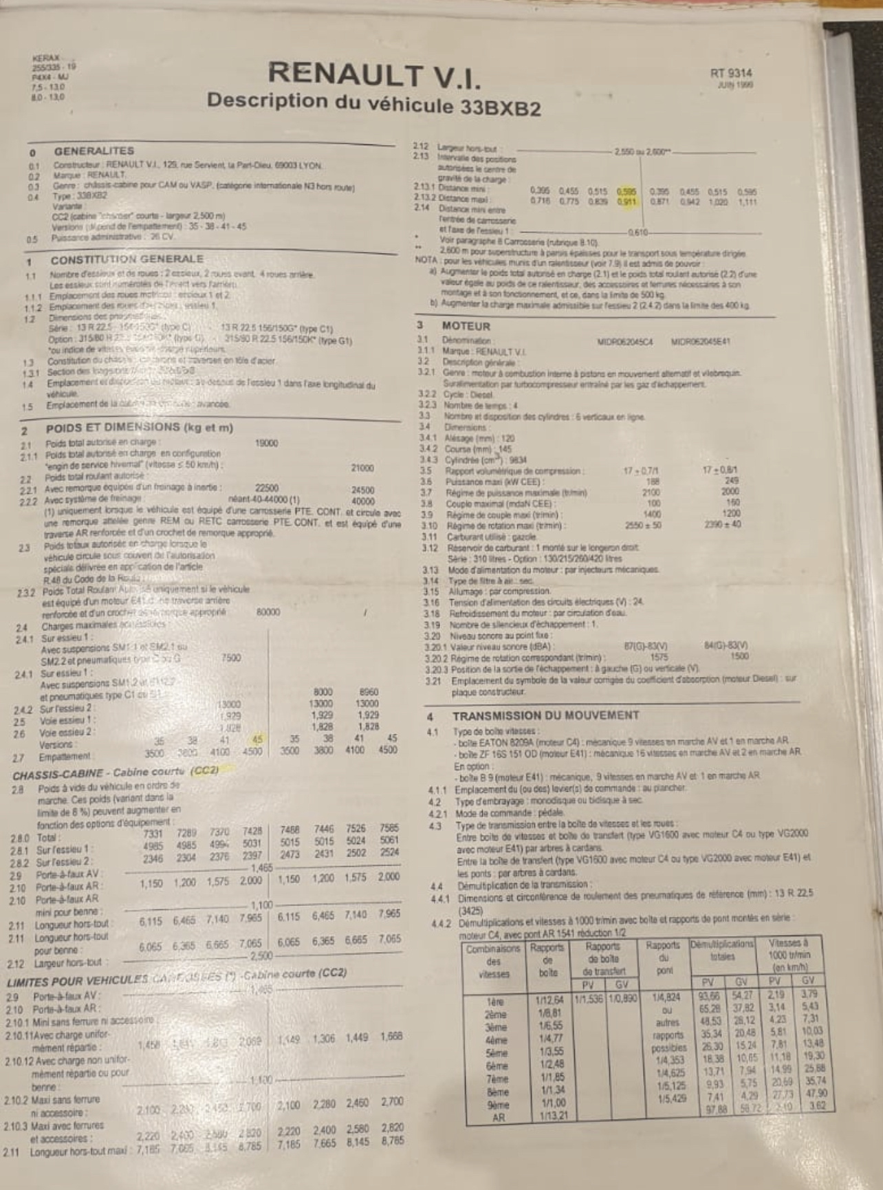

scalouk
Toi tu viens ici !
Toi tu viens ici !
Messages : 798
Pour ça il va falloir l’acheter Mouhaha
scalouk
Toi tu viens ici !
Toi tu viens ici !
Messages : 798
Xavier-64 a écrit : 07 mai 2022 19:19 Salut;
Je te confirme que Renault n'a jamais homologué de Kérax autrement qu'en 19T
