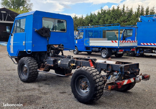

avec des roues 18 pouces extra larges ce doit être le 335/80r18 je ne sais pas si c'est vraiment homologué routes ces pneus, mais probablement puique c'est ce qui est en monte possible sur les barrés rouges et du reste ça doit pouvoir aussi se monter sur les B mais avec quelle rayon de braquage après ? je ne connais personne qui ait essayé ces roues. et puis vla pour trouver du pneu de rechange... :roll:
"AN: 1992
KMS: 60800
HEURES TRAVAIL: 1700
ÉQUIPEMENTS:
1ERE MAIN EX EDF
CARNET D'ENTRETIEN

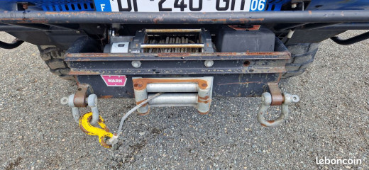

TREUIL AV ÉLECTRIQUE WARM
PRISE DE FORCE + POMPE HYDRAULIQUE FOURNIE
EMPATTEMENT 2.80m
LONGUEUR châssis 3m
MOTEUR PEUGEOT 4 CYL TURBO 90CV
BOITE 5 RAPPORTS + GAMME COURTE
BLOCAGES DE PONTS AV ET AR
PTAC: 4T500
PV: 2T300
PTRA: 8T000
PRÉVOIR RÉPARATION BOITE DE VITESSE (5èME HS)
LE PRIX EST HORS TAXES
VISIBLE A AUTERIVE 30 KMS SUD DE TOULOUSE"

comme cette histoire de taille de pneu m'intrigue de nouveau .. je me suis fendu de rechercher des infos de l'époque et la photo de ceux qui étaient chez Jean Louis Stauder ... par ce que ça me semble plus large que 335 ... mais on voit que la pile de 5 roues dépasse un peu Jean Louis qui doit faire dans les 1.70 ou 1.75 ce qui est donc cohérent.
et il est fait mention d'une taille de pneu encore différente
tiens au passage la pile de roues de brutt chez Jean Louis,
Den a écrit :Salut,
pour la taille de roue le livret autorise deux tailles :
10.5r20 (vitesse max camion : 115kmh avec une boite peugeot)
15.5x55R18 (max : 105kmh)
soit 10 % de moins pour le R18
A mon avis le choix est vite fait ... surtout si tu choisis une boite ZF qui tire déjà court (73kmh en 10.5r20, tu te retrouve à 65kmh en R18)
Den
juste pour illustrer... les pneus 15,5x55R18 c'est aussi super large... sur la photo qui suite c'est ceux empilé a droite (ceux a gauche sur les rail c'est les 10,5
pour voir les petits freres: viewtopic.php?t=6691
