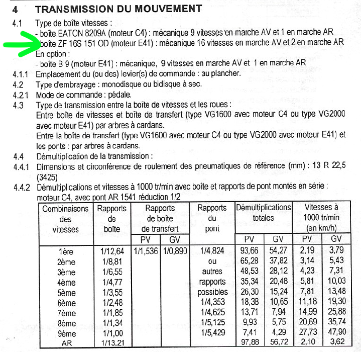

- (Photo 4) Ma boite à étage, 8 plus demie vitesse, comment fonctionne le tableau en question ? À quoi correspondent tous ces chiffres ?
C'est très bien ? bien ? normal ? Ou à chier ?
