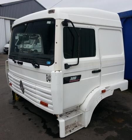

Là j'ai trouvé une cabine de G, mais je ne sais toujours pas si ça se monte sur un M180!
Celle ci :
https://autoline24.fr/-/vente/cabines/p ... 3523214100
piece-detachee-cabine-Renault-CABINE-COMPLETE-G300---1663584997072032116_big--22091913563523214100.jpg
piece-detachee-cabine-Renault-CABINE-COMPLETE-G300---1663584997072032116_big--22091913563523214100.jpg (28.86 Kio) Vu 3324 fois

Je pense bcp trop large et plus profonde qu'une simple, 60 cm de plus comme ma cabine en 4ou5 places avec sièges de travers
Derrière...

Tu recherches une cabine 3 ou 5 places ?

5 places. Justement avec celle ci je pourrais mettre tous les sièges face à la route. Mais si tu connais une 5 places avec les sièges en travers je prends aussi

Messages : 5057
Re: Différences entre un Renault gamme S, gamme M et gamme G
incompatible ,cabine différente....

Message par sebidon »
oui c'est aussi ce que j'avais compris, dommage ...
