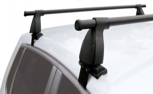

Re: Tout seul avec mon Hyunday Satellite
yaunagorri a écrit : 17 août 2022 19:06 ...
- Installer une galerie sur un véhicule qui n'a rien de prévu pour ça .. et sans percer le toit.
tu es sur qu'aucune barre de portage n'est prévue pour ce véhicule ? ok la version 4x4 est peu répandue mais elle a la caisse de la version 4x2 qui doit quand même avoir des trucs prévus pour.
il y a belle lurette qu'avec les portes autoclaves il n'y a plus de gouttières sur les voitures sur lesquelles on venait serrer façon serre joint, mais normalement les constructeurs ont des barres dédiées correspondant a leur carrosserie au moins.. c'est du moins comme celà sur mon transporter t4 genre
https://www.carpratik.com/barre-de-toit ... -satellite
Message par yaunagorri »
YYEEEEEAAAAAAHHH ! ça y est, j'avance.
Un membre du forum 'a dit qu'il avait percé le toit et installé des contreplaques à l'intérieur sous le ciel de toit mais moi perso, je suis plutôt réticent.
grand merci
A+ Pierre
perso ça me gène pas de faire des trous dans le toit de mes camions du moment que c'est bien siliconé (ou colle PU plutôt) et a plus forte raison si je n'envisage pas de le revendre, c'est plus là que les clients éventuels se serviraient de l'argument...
mais comme je suis souvent le dernier conducteur de mes véhicules, a la casse ils me posent pas de question si la caisse est bien étanche :lol:
Message par Stéphane »
yaunagorri a écrit : 22 août 2022 21:31 YYEEEEEAAAAAAHHH ! ça y est, j'avance.
grand merci
A+ Pierre
Notre choix était dicté par la recherche de réduction de l'espace entre le toit et la tente de toit (Maggiolina large). Les barres longitudinales plaquée au toit du Satellite permettaient en plus d'une bonne rigidité de l'ensemble, une réduction du bruit et de la hauteur totale.
Autre point important, nous avions ainsi 4 barres transversales pour supporter la tente, ce qui n'est probablement pas réalisable avec les barres "rapportées" qui seront limité à 2 je pense.
Il faudrait que je retrouve des photos mais à cette époque je n'avais pas de numérique alors... il faut fouiller dans les cartons :mrgreen:
Percer le toit n'est pas un problème comme l'indique Hippo. C'est la mise en oeuvre qui compte et qui fera la fiabilité dans le temps ;)

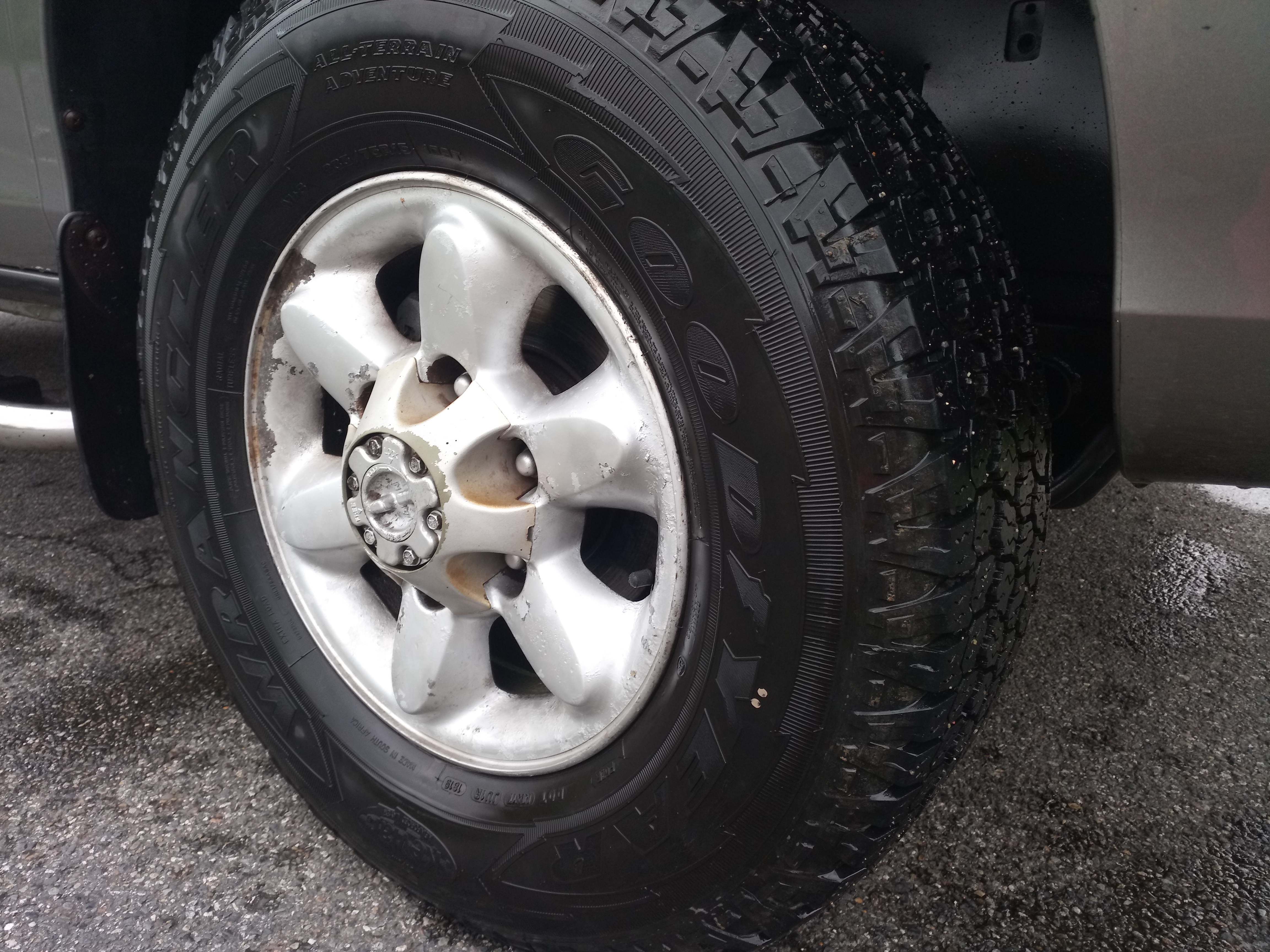

Bonjour à tous (tes).
Je suis en train de chercher une monte pour mon Hyundai H1.
Je suis actuellement équipé en GoodYear Wrangler. Super pneu mais peu adapté au quotidien (conso ... et dommage d'user ce type de pneu sur le bitume).
Je cherche une monte à adapter à mes jantes en 15 pouces. Disons 70% route et 30% TT ou quelque chose d'approximatif.
Quelqu'un aurait il une idée.
Les choix sont multiples. Difficile de se faire une idée.
