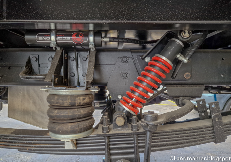

1) Effectivement, il te faut un véhicule "propulsion" et non pas "traction-avant"
Bien qu'étant un fervent praticien des voyages en 4x4, j'ai fait durant l'été 2021 un voyage de 3 mois en Grèce avec un vieux camping-car "traction".
http://landroamer.blogspot.com/2021/07/ ... 21-in.html
=> Grosses galères dans les remontées des cols en gravillons quand tes roues avant patinent et que tu ne peux plus avancer ! Seule solution (et frayeurs) quand tu dois redescendre en marche arrière (aux rétroviseurs), 2-3 virages en épingles à cheveux car tu sais que si tu rates ta manoeuvre tu ne peux plus repartir en avant, AUCUN droit à l'erreur !!!
2) Pour les roues jumelées, vu que tu ne vas pas faire du 4x4 pur et dur, cela va être OK.
3) Je ne suis pas certain que ARB fasse des blocages pour les Iveco; comme déjà mentionné, il te reste l'option de changer de pont arrière.
4) Pour surélever ton véhicule, il faut le faire à l'avant ET à l'arrière.
NB - J'ai rajouté des coussins d'air sur mon BRUTT, mais il relèvent le châssis de maximum 8-10 cm (suivant la pression que je mets).
Pour information, j'ai aussi rajouter une lame de ressort supplémentaire à l'arrière et un intercalaire entre le boudin et le châssis à l'avant ainsi que des amortisseurs de rallyes pour finalement avoir une suspension top-niveau. ... Je ne te dis pas le prix de tout cela...
5) Tu mentionnes des "roulettes" à l'arrière du porte à faux.
=> Mieux vaut mettre un blindage en aluminium qui te servira de "patin" et de ne pas tout déchirer.
Ditto pour des blindages en aluminium sur les partie bases et exposées du véhicule.
ATTENTION : pour que ces blindages soient efficaces il faut qu'ils soient suffisamment épais et adéquatement fixé au "châssis" de ton véhicule !
Tout cela aura un poids certain et ne t'attends pas à des miracles...
Allez, bonne réflexion et cogitation !

Bonjour à Bernard-52 et bravo pour ton art de la diplomatie : dires les choses sans se fâcher . J'avoue que parfois j'y renonce .
La 1 ière photo de ton post est très parlante et montre bien la différence entre châssis et équipements de 4x4 et ce que l'on trouve sur un camping car classique .
A fornoxe , on peut créer un camping car off-road , comme tu souhaites le faire , mais il faut partir d'une base adaptée , quelque chose de solide à minima . On trouve en Europe des véhicules utilitaires qui sont durcis pour des usages militaires , services de secours , interventions en milieu difficiles , livraisons dans des endroits isolés et par grands froids , travaux forestiers , etc ... ce sont de bonnes bases pour transformation en camping car , Ils sont très recherchés donc chers et rares . Leurs dimensions sont en général restreintes pour les rendre passe partout/agiles et polyvalents .
Pour moi, pas besoin d'avoir une suspension top niveau.
1. Tu gagnes 10cm avec un brutt avec déjà une bonne suspension. Je pense qu'il est possible que je gagne + du fait que j'ai une suspension routiere.
2. rajouter une lame de suspension au sud du maroc, ca doit couter le prix d'un bon repas pour 2 ici.
3. Un rajout de cale ne permet il pas de gagner quelques centimetres?

Réponse : L'avantage de ces boudins (dont j'ai donné les liens plus haut, c'est que je peux les gonfler dégonfler de mon poste de pilotage).
Pour l'arriere, ca peut se faire soi même.
Pour le devant, c'est un espèce de plastique mou que tu fais rentrer en force les ressorts av. Ca se fait facilement en théorie.

Pour orienter la discussion. Sur la suspension.
Suivant l'état des lames arriere : changement ou les garder en mettant une de plus.
+ boudins d'air dunlop (lien dans le topic, peut être le premier post)
A l'avant :
-ressort hélicoïdale renforcé? Je ne sais pas si cela existe.
-"boudin" type sumo ? Mais je ne sais pas si cela existe pour le ressort renforcé.

On va commencer la route, il y aura un bébé de quelques mois et un autre en route en théorie. Donc les deux vont arriver très vite.
Et il me faudrait une cellule de 9 mètres pour le confort de vie. Bref, du PL.
Peut on réfléchir à comment gagner un maximum de centimetre sur un iveco 35.12?
Suivant l'état des lames arriere : changement ou les garder en mettant une lames de plus?
+ boudins d'air dunlop (lien dans le topic, peut être le premier post).
A l'avant :
-ressort hélicoïdale renforcé pour iveco? Je ne sais pas si cela existe.
-"boudin" type sumo avant ? Mais je ne sais pas si cela existe pour le ressort renforcé. Mais ca se calle dans le ressort.
Je rajoute des cales ??
