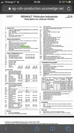

J'ai cherché à travers le forum une réponse à ma question...mais sans succès.
En effet, j'ai un M180 en empattement 3,80 lors que sur le BR (qui pour, selon, correspond au type du châssis) il n'y a pas de correspondance.
Uniquement 3,40 ou 4,00.
Comment puis-je savoir sur quelles côtes me baser pour l'aménagement.
Merci pour votre aide
châssis M 180 serie 4x4JS3 BR non correspondant
Re: châssis M 180 serie 4x4JS3 BR non correspondant
Alors, pas évident !!!
3 options possibles :
Sur la CG le type est (D2) 4x4JS334 alors c'est le porte à faux arrière du 3.4
Sur la CG le type est (D2) 4x4JS340 alors c'est le porte à faux arrière du 4.0
Sur la CG le type est (D2) 4x4JS3 alors c'est en fonction de ce que te permet la DREAL !
Tu peut aussi travailler avec la DREAL pour concerver les mesures de PAF arrière qu'il ont utilisés, tu dois sûrement avoir une attestation RVI (RENAULT TRUCK) dans ce sens dans les documents.
Merci Xavier et bien vu!
Il s’agit d’un JS334MOD
MOD? Comme MODifiable?
Ça peut changer quelque chose?

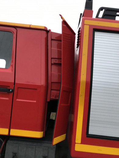

Et du coup..., j’ai vu que tu étais un As en la matière Xav’, mais pourrais tu me dire du coup à combien ai-je droit en dimension cellule?
Moi c’est une version avec treuil
SAlut,
JS334MOD comme MODIFIE.
Il me faut savoir le modèle de cabine que tu as. La double en standard il faut enlever 1.45 m de l'axe de la roue avant, les version 8 places jusqu'à 2.02 !
Donc pour la dimension dela cellule c'est :
Poue la cabine 8 places déport de 2.02 m :
W = Empattement - Déport Cabine + Porte à faux arrière (PAF ar) = 3.8 - 2.02 + 2.21 = 3.99 m. Mais avec la cabine 8 places tu peut réduire les 2.02 à 1.75 environ de mémoire.
Espace qui peut être récupèrer entre les traits bleu, derrière la cabine se trouve l'espace pour les boutilelles d'oxigène qui sur certains modèles est en fibre et peut être retiré (passage cabine déjà fait)
De toute les manières, tu dois avoir un document (Attestation) indiquant le changement de cabine et d'empattement de Renault Truck.
Pour une cabine 7 places le déport est de 1.45 m . :
W = Empattement - Déport Cabine + Porte à faux arrière (PAF ar) = 3.8 - 1.45 + 2.21 = 4.56 m

J’ai regardé, c’est un 8 places.
Par contre, pas de certificat de carrossage.
Je vais essayer de « tricher » un peu
Je ne sais pas comment, mais je vais essayer
Ok, Regardes en t'arrêtant 5 cm mini de l'arrière de la cabine en supprimant le caisson en fibre.
Plus le PAF arrière de 2.21 ... C'est déjà pas mal !!!
Par contre il va peut-être demandé de retrouver l'attestation RVI pour la cabine.
Les documents obligatoires sont le BR et attestation si le véhicule a été modifié, ce qui est le cas. mais déjà homologué comme tel... donc aider...
Bon courage
Bon courage
