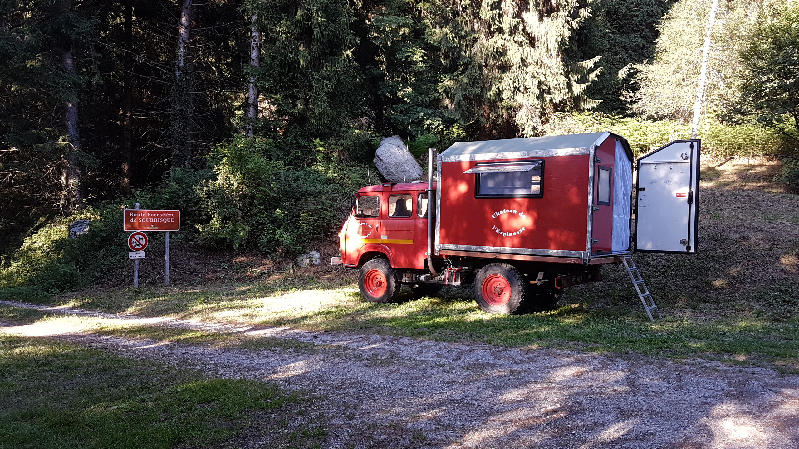

Salut a tous !
Les vacances commencent un peu mal, petit cardan entre la boite et le transfert éclaté, je suis en Lozère limite Ardèche vers Langogne, si quelqu'un en à un dispo. dans la région (ou un peu plus large vers le sud/Pyrénées)....
Merci !
Édit :
Suivi d'une crevaison à Millau (du coup un coup de chapeau à Sébastien de Euromaster : serviable et efficace et un coup de gueule contre Siligom 2000 (si on n'a pas une Porsche ou une Mercedes, on est pas intéressant pour le patron....).
Édit :
Suivi d'une casse d'arbre de roue avant ce matin....
Fab
Merci !
Édit :
Édit :
Fab

Du coup, on se gare devant les panneaux d'interdiction ça frustre moins....
