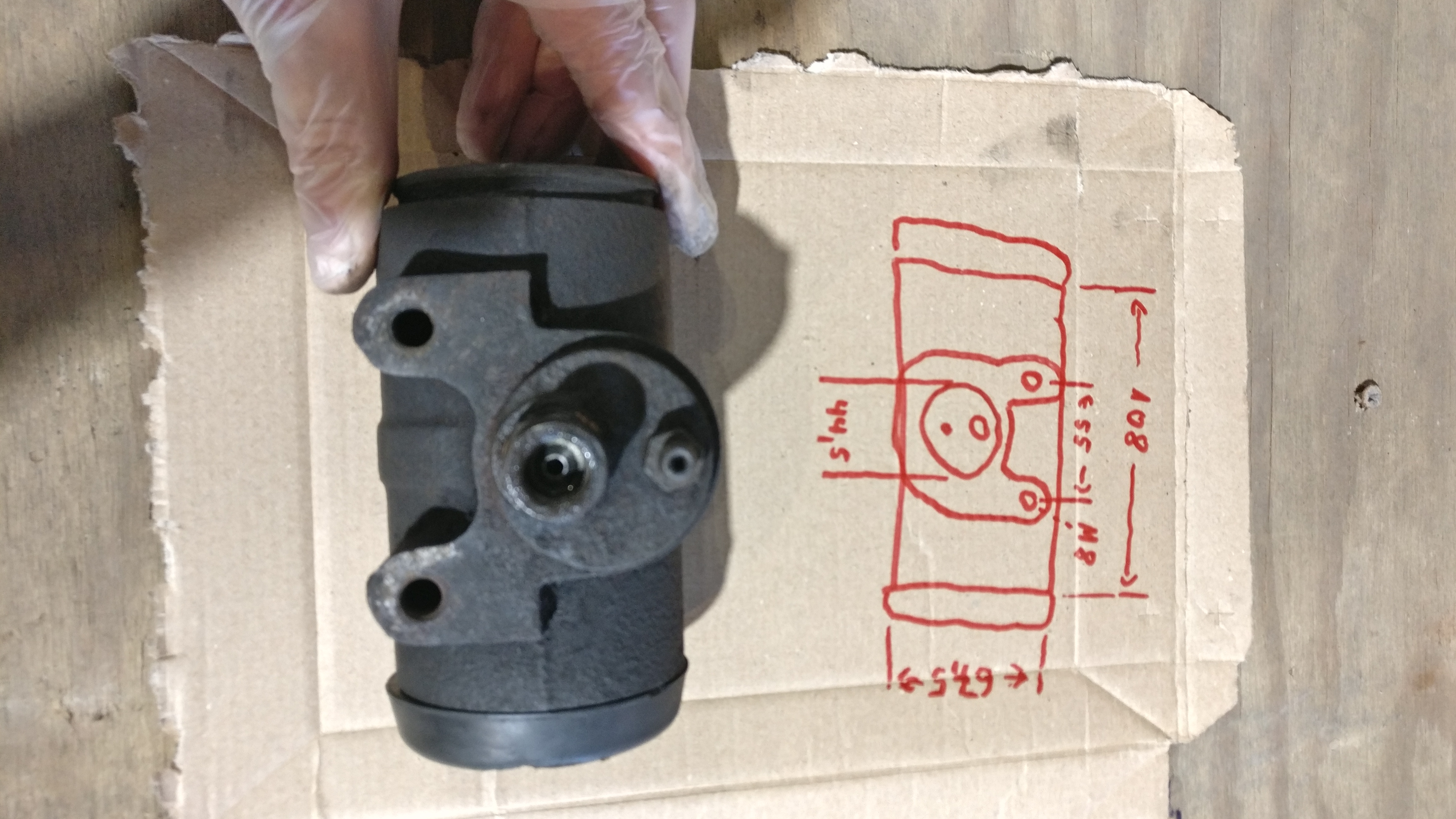

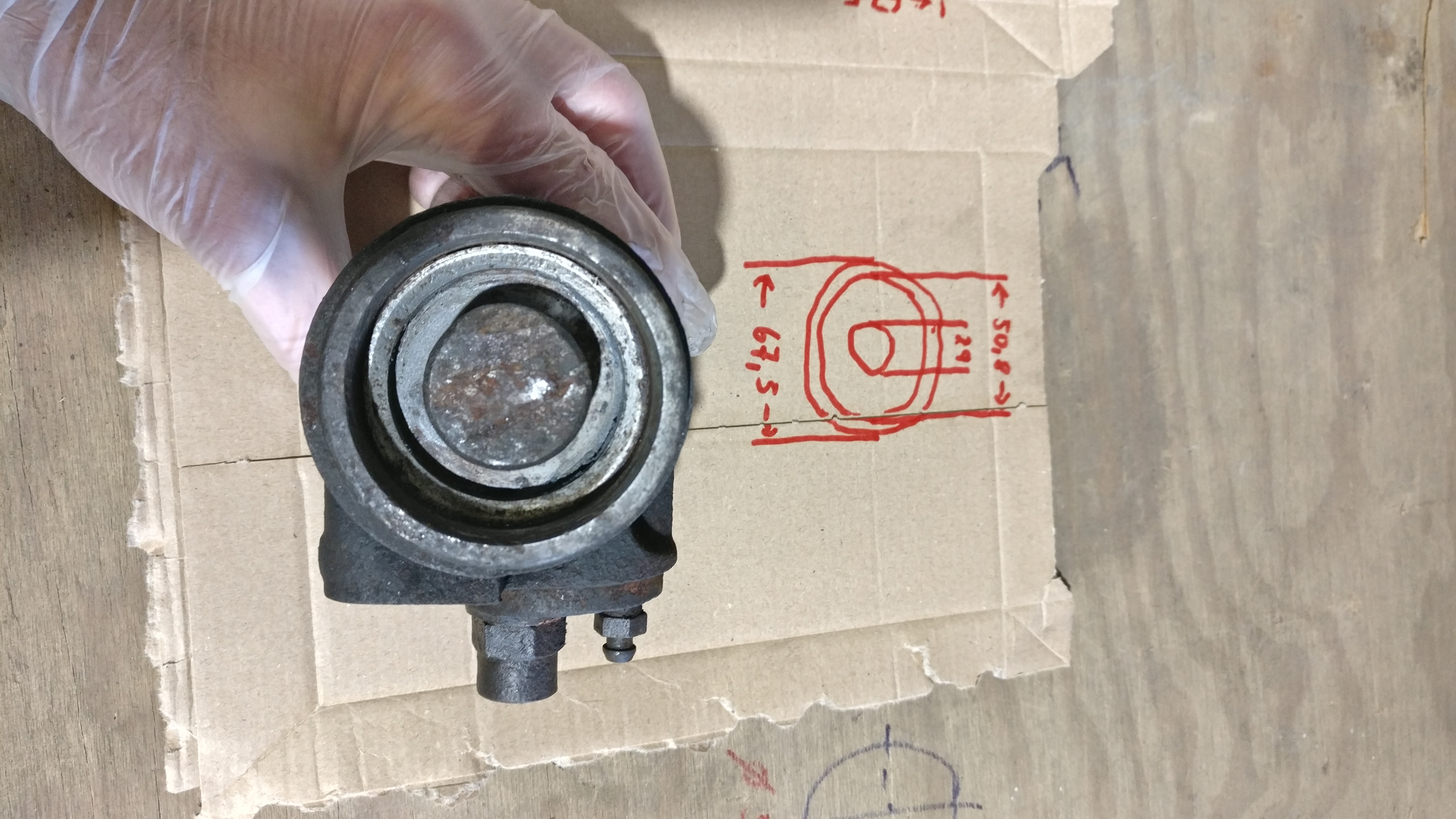

Malheureusement, nous avons un gros problème. Nous nous sommes retrouvés bloqués près de la frontière hollandaise avec des freins défectueux. Les cylindres de frein de l'essieu avant sont défectueux et nous avons besoin d'un remplacement urgent. Nous n'avons rien trouvé jusqu'à présent.
Quelqu'un peut-il nous aider à les obtenir ou à obtenir des références croisées avec d'autres modèles de véhicules ?

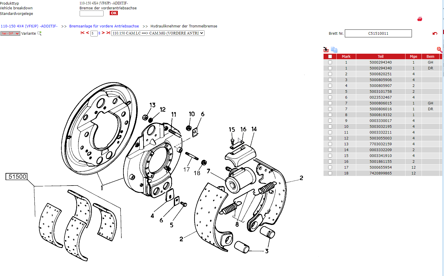

Numéros de pièces de rechange : 5000806015 et 5000806016 Longueur 123mm x diamètre du piston 50mm.
Kit de réparation 5000243143 (joints seulement), 0003324560 (joints avec pistons)

Merci beaucoup pour votre réponse.
Notre camion a d'autres cylindres sur l'essieu avant. Notre camion est déjà un peu vieux. Le frein n'a été installé que jusqu'en 1986 environ.
Les cylindres sont de Bendix-Bosch et ont un diamètre de piston de 50,8 mm.
Entre-temps, nous sommes en contact avec des garages qui peuvent remettre en état les anciens cylindres. Mais cela coûte malheureusement beaucoup plus cher.

Sur les serie jusqu'1989 les frein avant sont a assistance hydropneumatique. Il y a du lockeed comme pour les voitures.
Je sais que c'est Marc Parez qui avait du stock mais l'a aussi revendu... il faudrait trouver l'acheteur de Bucéphale qui doit peut-être en avoir en stock !
sujet qui en parle : viewtopic.php?p=65622&hilit=frein+110%2F150#p65622
Il y a un menbre du forum qui a pas mal de pièces, Gendre et un autre aussi...
Je vois si j'arrive à (re)trouver quelque chose !
