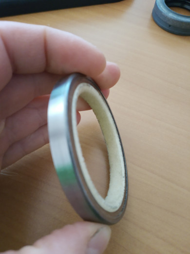

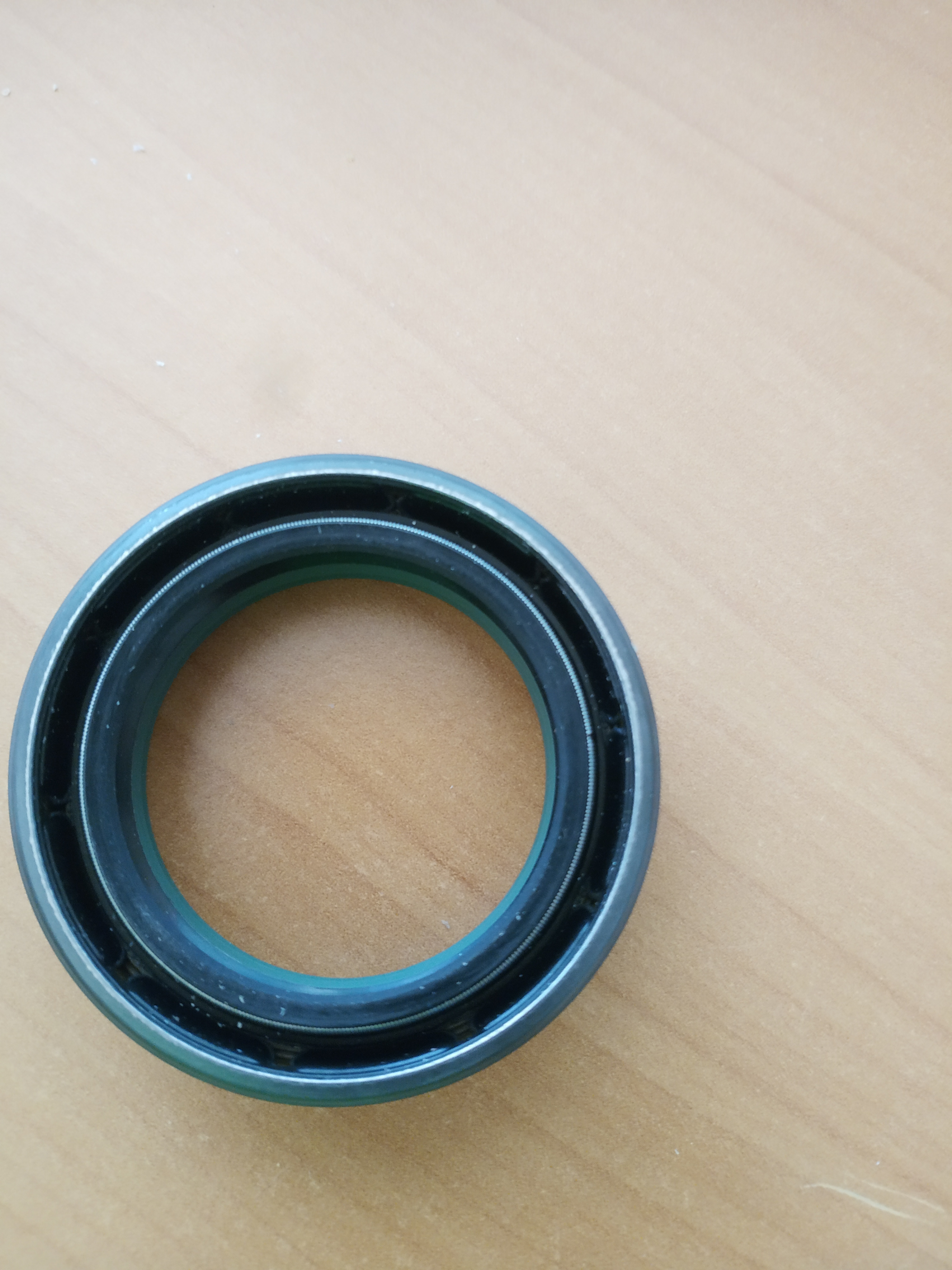

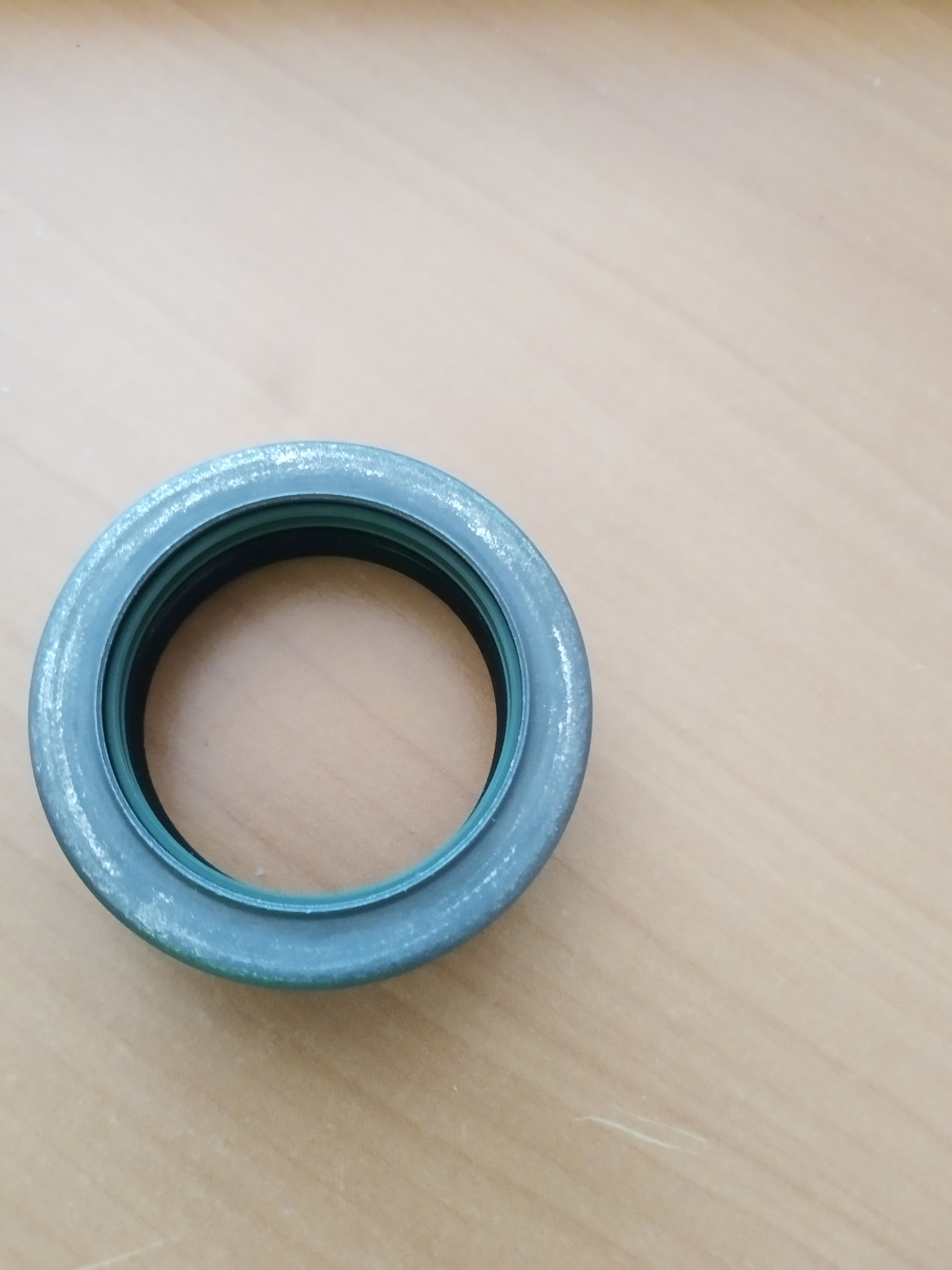

J'ai reçu les joints, Il y en a 2 qui sont en métal, vous pensez que c'est normal ?
Messages : 5061
Re: [Ponts RENAULT] Documents Techniques Spécifiques
ouai, au pire, sur les surfaces très propre, tu enduit l'extérieur du joint spi avec un peut de pâte à joints....
s'est du 123roulements ou du renault ? (j'ai pas suivi....)

J'ai pris les ref Renault pour 2 joint que j'ai pas trouvé sur 123 roulement (cache poussière (métal) et spi du pont (plastique)).
Par contre le gros joint double a double lèvre pour la fusé c'est un équivalemment. En gros c'est exactement le même sauf qu'il fait 0.6mm de hauteur en plus (14.6 contre 14). Je pensais qu'il serait en plastique donc je me suis dit que ça allé passé. En métal, je ne sais pas ce que ça va donner...
