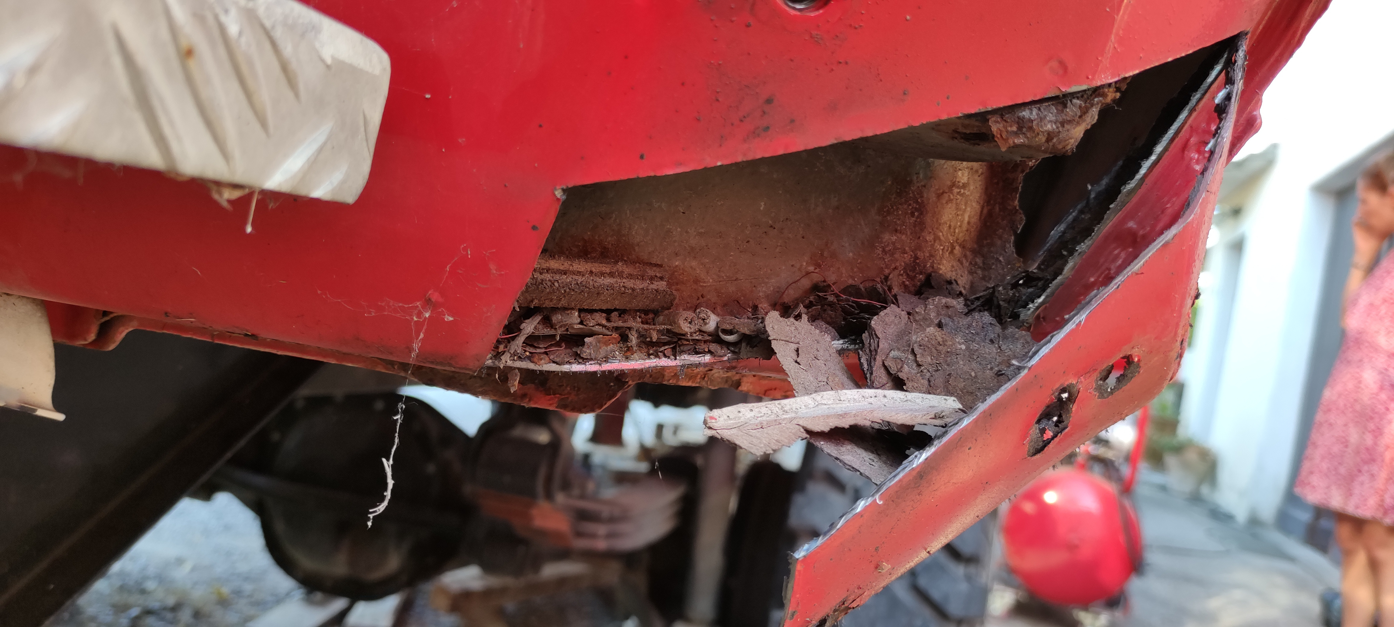

Salut à tous !🤗
Comme prévu mais avec beaucoup de retard, je vous partage les photos de Pimpon et de sa restauration, ce sera plus parlant.
Bon visionnage 😁✌️

Entre temps, j'ai fait :
-Révision moteur
-pose de l'intercooler
-pose d'un radiateur d'eau neuf
-restauration du collecteur d'échappement +bande thermique
- restauration du silencieux
-pose d'une ligne inox + bande thermique
-decrassage au karsher
-traitement de la rouille
-traitement des corps creux a la cire
Pour le moment stand-by...la suite au prochain épisode 🥳🥳🤪🤪

Ouf, il est bien rongé lui aussi :shock:
Du boulot en perspective !
Au moins tu n'as pas tout l'aménagement à exploser !

Un mélange de celui d'E1K et du mien au niveau des endroit attaqués ! Mais le moteur à l'air tout propre !!!
Bon courage pour le taf !

Du boulot de carrosserie en perspective!
Sacré chantier de commencer!!
La ligne d'échappement est au top!!
Bon courage pour la suite!!

Emilo a écrit : 13 mai 2022 23:14 Entre temps, j'ai fait :
-Révision moteur
Tu as trouvé un Intercooler d'origine ? C'est rare!
Tu peux nous partager la référence du radiateur que tu as pris?
C'est la classe la ligne inox ;)
Au vue de la rouille que tu as au niveau des Silentbloc de la cabine, je pense que tu peux tout de suite prévoir de les changer, il n'ont plus l'air de jouer leur rôle.
On le vois bien sur cette photo: download/file.php?id=79913&mode=view

Je vous partage la référence des que je remet le nez dedans et si j'y pense !😅
Par contre, quelqu'un aurait les références des silent bloc de cabine ? Je crois qu'il y en a 4...🤔🤨

Une fois n'est pas coutume, les moins chère que j'ai trouvé c'est chez Renault Truck.
Attention car c'est quand même dans les 70eu le Silentbloc.
Voila ce que j'ai retrouvé dans mes notes:
Ref renault: 5000750510 remplacé par 5000370322
Ref paulstra: 53124045
Il s'agit d'un support Paulstra type SC 21 (ou SE 118, ce sont les mêmes), référence 531240

Emilo a écrit : 01 juin 2022 10:43 Je vous partage la référence des que je remet le nez dedans et si j'y pense !😅
Je rejoint Muth67 pour la ref.
Ci dessous ce que j'avais commander pour le mien:
Silent bloc cabine origine.pdf
(381.52 Kio) Téléchargé 219 fois
Il y à un 45 à la fin de la ref que donne Muth67, je ne sais pas la dif avec les miens... Edit: le 45 doit être pour la dureée Shore
Je rejoint tout le monde pour le changement de caisse...
Modifié en dernier par JoAg le 01 juin 2022 12:20, modifié 2 fois.

Emilo a écrit : 01 juin 2022 10:43 Je crois qu'il y en a 4...🤔🤨
Effectivement il y en a 4 au niveau de la cabine, 2 accessibles via le compartiment moteur, 2 autres derrières les sièges.
Par contre sur nos fourgons il y a 6 autres vis à enlever qui elles n'ont pas de Silentbloc.
j'ai mis des photos par ici: viewtopic.php?t=15201&start=120
