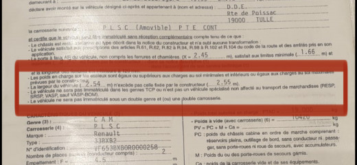

Sur le futur certificat de carrossage du camion que je souhaite transformer, je ne comprends pas à quoi cela correspond,
Pouvez-vous m'aider à comprendre ce que cela signifie, comment cela s'interprète t- il ?
Le véhicule ne sera pas immatriculé dans les genres TCP ou n'est pas un véhicule spécialisé non affecté au transport de marchandises (RESP, SRSP, VASP, sauf VASP-BOM)
Merci d'avance

C'est uniquement pour ce carossage spécifique. ou ce certificat.
Si tu dois le paser en VASP AUTOCARAVANE celà ne te concerne pas car tu partiras de la notice descriptive et tu fera to propre certificat de carossage, en l'occureance la RTI 5.1 de mémoire. avec un plan sommaire et une répartition des charges...
des Controles, véritas ou qualiquas.....

Merci Xavier je venais pouvoir dormir avant le déplacement de demain avec mon mécanoXavier-64 a écrit : 27 mai 2022 21:58 Salut,
