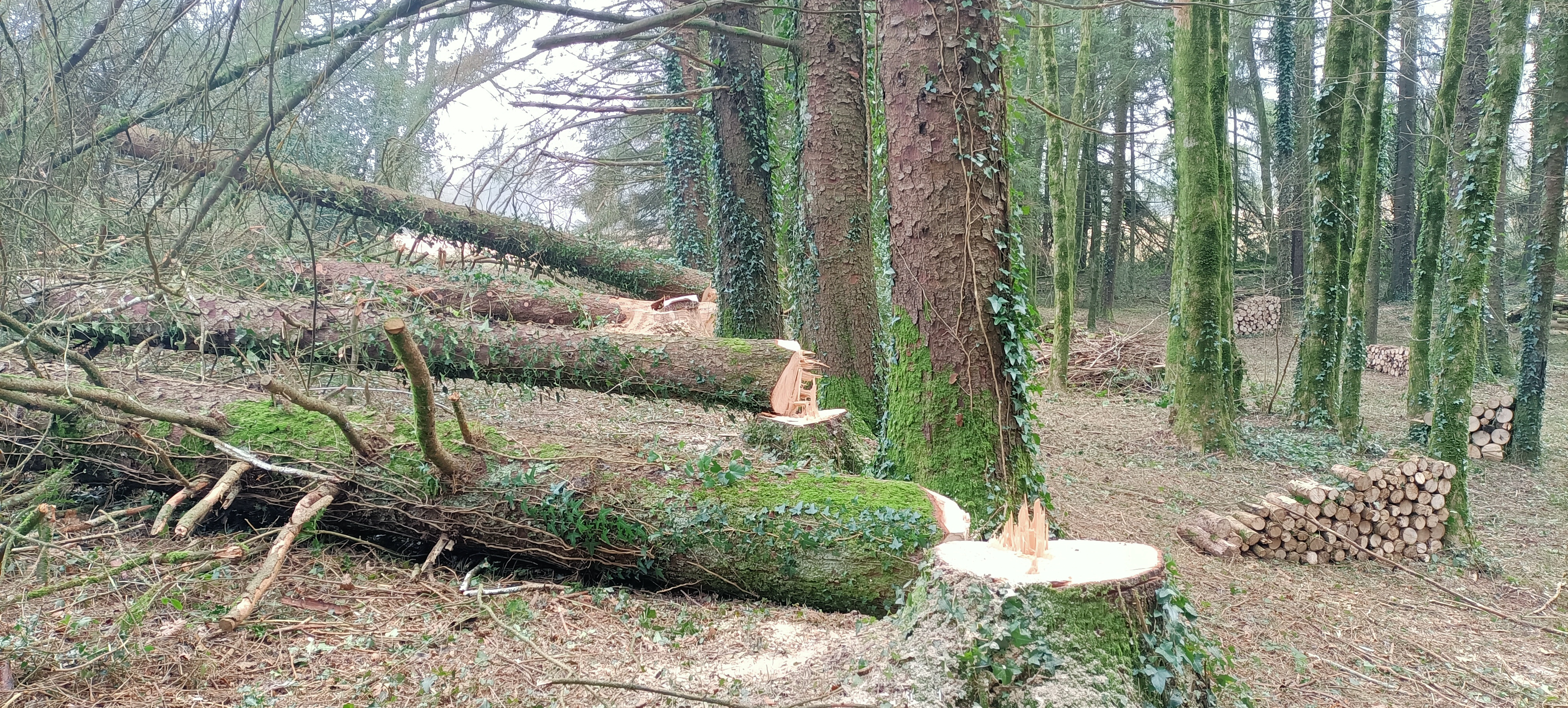

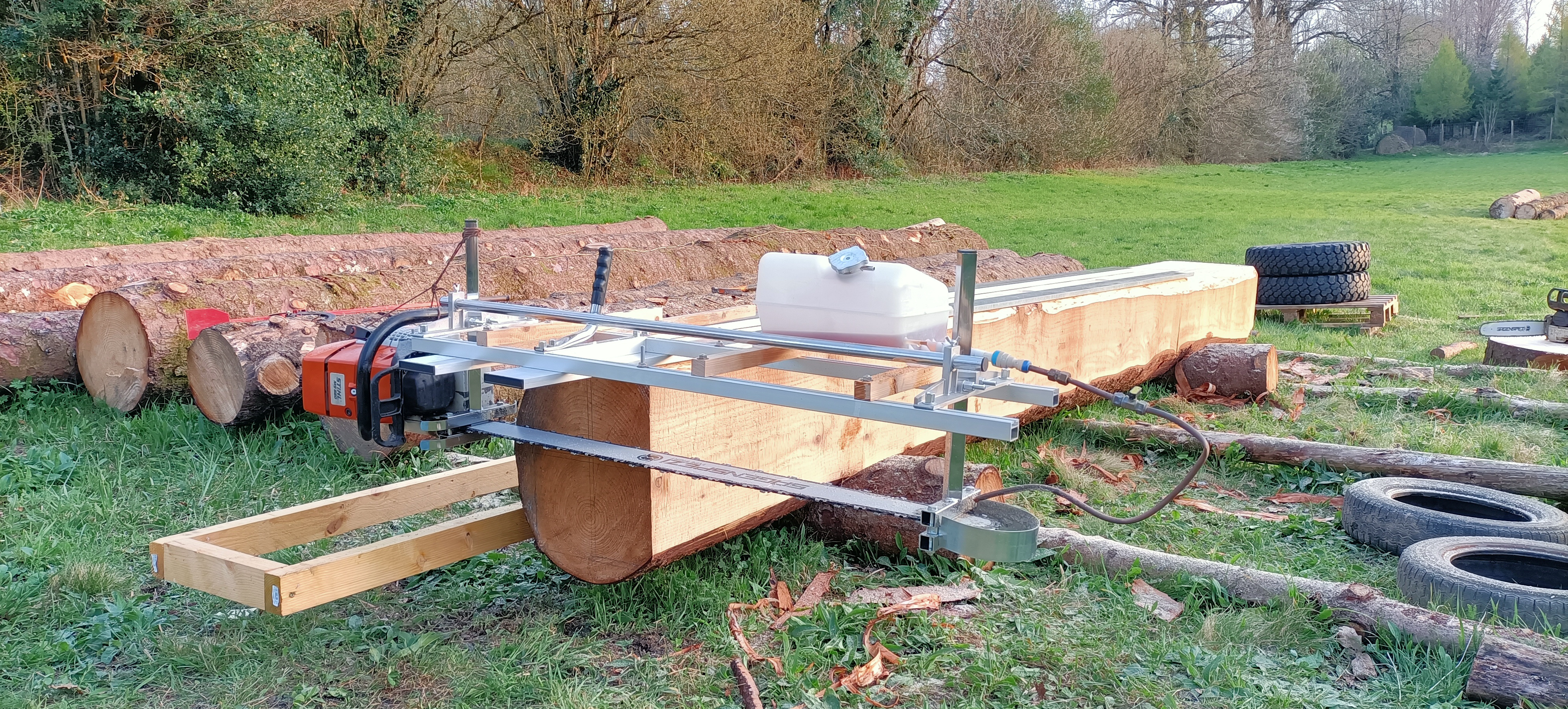

Sinon je suis dans le Tarn à la limite de l'Aude et de l'Hérault, un endroit magnifique, terrain de deux hectares, un permis de construire pour un chalet bois. Je fais tout de A à Z en partant des arbres de la forêt, ce qui n'a pas dû arranger l'embrayage du Ziv que de faire du débardage avec 🤣
Voilà pour te faire une idée de mon nouveau havre de paix, oui je sais on peut y faire un rasso 😂😂🤣
Bon revenons à nos moutons, cette butée arrachée du diaphragme (on dirait un gynéco qui parle 😂) y'a moyen de la remettre où je suis bon pour tout changer ? Ce qui me paraîtrait plus raisonnable... j'ai encore du bois à sortir, j'attaque , enfin je suis censé attaquer les fondations la semaine prochaine, donc pas mal de truc à trimballer et ç'est oas avec le kangoo que je vais en pouvoir le faire. Et le R20 est coincé dans un hangar dans l'Aude et la route qui y accéde s'est écroulée, je suis pas prêt de pouvoir m'en servir pour l'instant, c'est une route privée au din dond de la montagne.

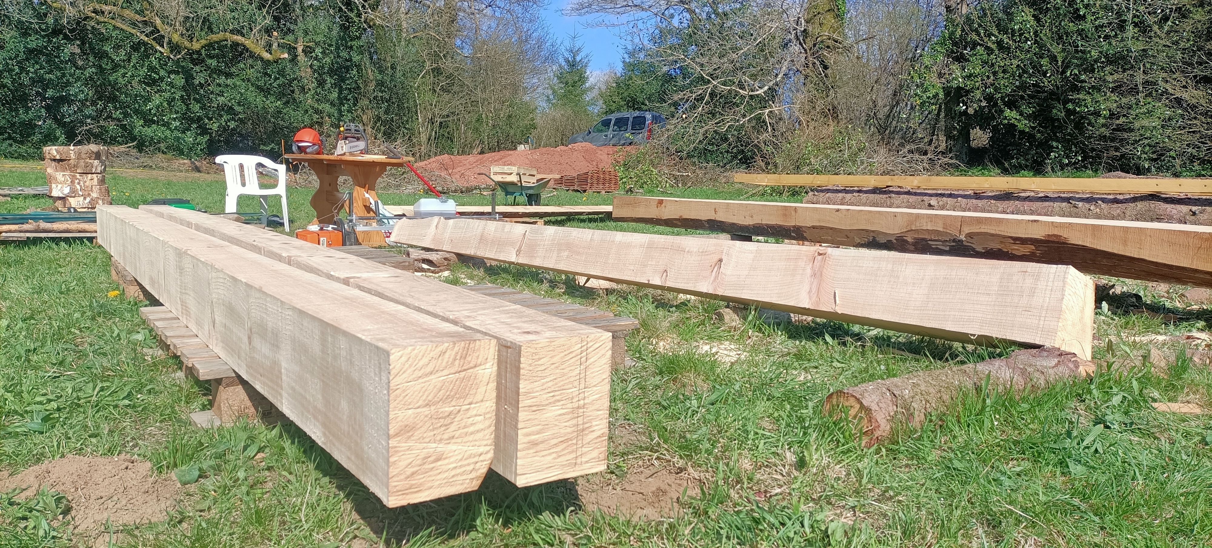

ça marche pas mal la gruminette, t'a fini a combien pour les 2 poutre ? 25x30 ?.... s'est du pectinet ?... laisse les voir le soleil un peut elle perdrons quelque kilos....

Les deux poutres en photo font 15x20, c'est pour les arbalétriers des fermes. Elles feront.3,93 de long.
Entraits en 15x20 sur 7,30 de long.
Contrefiches et poinçon en 15x20 également.
Le tout posé sur poteaux poutres en 15x20 aussi.
Portée entre 2 fermes environ 3 mètres.
5 fermes au total pour une longueur de chalet de 12,30.
Murs en montants d'ossature bois douglas en 120x45.
Banchés chaux chanvre avec recouvrement de 3 cm pour englober les poteaux vers l'intérieur pour éviter les ponts thermiques puis enduit terre dessus, côté extérieur Agepan DWD 16 mm pareil pour une ITE sans ponts thermique puis pare-pluie, liteaux et bardage douglas.
Toiture en tuile canal sur isolation en sarking laine de bois 200mm.
Dalle bois en section 25x15, isolation 200 mm en laine de roche dans des caissons OSB3. vide d'air, OSB puis solivage et plancher bois.
Ça te paraît cohérent ?

ouai s'est bien.... y a juste le poinçons, carré s'est plus joli , les contre fiche peuvent être en 10x10 ou même 8 x10, ça fait moins massif.... et les poteaux, pareil 20x20 s'est plus facile pour inséré les pannes....
la tuile s'est lourd, soigne le contre ventement, pareille dessousil faudrai du flexsoutuile, l'éternite fr230 s'est bien aussi... tu peut mettre la tuile dessus aussi....
'impec tout ça... :thumbup:

Oui je vais voir pour le poinçon, c'était pas encore définitif, les contrefiches pareil, elles seront sûrement un peu plus fine.
Pour les poteaux, seuls ceux de la terrasse qui seront apparants seront en 20x20.
Pour les autres, ils seront quand même balaises car il y aura un montant 120x45 fixé de chaque côté.
