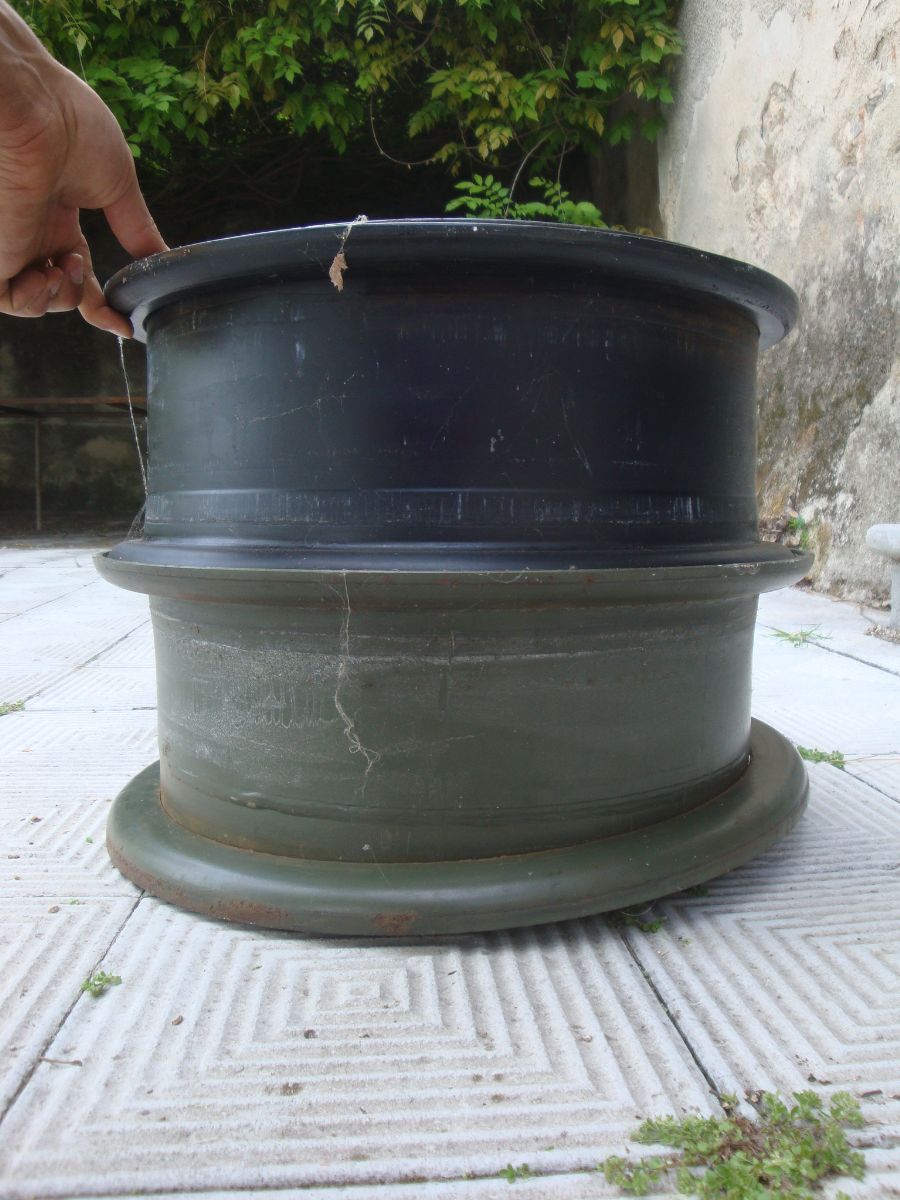

ici les 2 types de jantes de B l'une sur l'autre, on voit qu'au dela de la largeur de jante, le diametre extérieur de rebord de jante est différent, peut être une explication. viewtopic.php?p=68202#p68202hippo a écrit : 28 nov. 2022 18:08 c'est bien ce qui me semblait et du coup j'ai du mal a saisir quel model il cherche et en quoi les tiennes ne font pas l'affaire .

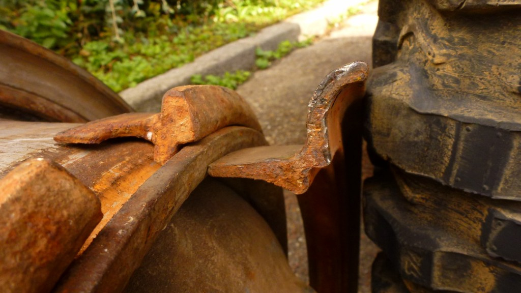

de mon coté je n'ai pas de jante de B mais nous avons le plan de celle ci, par ailleurs, j'avais déjà montré que le gros cerclage difficile a enlever sur les jantes iveco peut être remplacé par sur la jante telle quelle sans modification, par le cerclage d'une jante 6.5 iveco en 3 parties. je viens d'aller chercher le cerclage d'une jante du nouvel iveco et le fait est que la section est identique a celle d'une jante de B et que ce cerclage me semble tout a fait compatible avec une jante cerclée iveco de base (5.5 ou 6.5) a ceci pres qu'il faut recharger un peu d'acier sur la jante là ou doit reposer le talon du pneu (car avec le cerclage iveco non etanche le pneu repose sur le cerclage pas sur la jante qui a un diametre legerement réduit pour laisser passer la nervure du cerclage. et je viens aussi de constater que les jantes du nouvel iveco sont soudées de la même maniere que celles des B juste avant le cerclage, a tel point même qu'on peut se demander si le système de cerclage n'est pas strictement identique pour les 2 marques et qu'il est juste soudé sur la jante en fonction du besoin (iveco ou b ...)
il y a donc de fortes chances pour que bouzinac cherche, soit a récupérer juste le cerclage et a recharger la jante d'origine a l'endroit ou elle doit faire etancheité avec le talon, soit qu'ils déssoudent toute la partie dédiée eu cerclage sur celle de B et la ressoudent sur jante iveco dont le voile n'est pas attaché a l'exterieur comme sur les B (sauf sur 1 model: les 6.5 modifiées par bouzinac sur base gianetti justement, qui elles sont faites comme les jantes de B)
