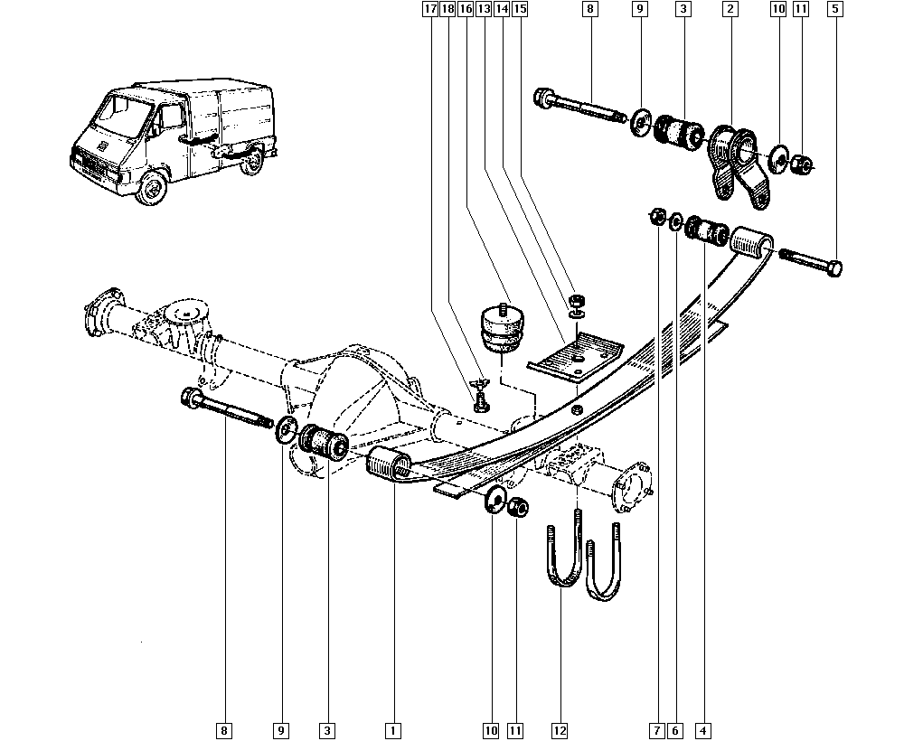

Une question pour les specialiste du Brutt:
Savez vous où peut on trouver les paliers des lames de suspension? Est ce qu'on peut retrouver ces silent bloc sur un autre type de camion ( chez Renault, Mercedes...)
Malgré les dimensions que j'ai pris, aucun revendeur que j'ai contacté n'a été capable de me renseigné.
Si quelqu'un a des infos, je suis preneur, merci :D

Bonjour à tous
Bon, alors, personne n'est intéressé?
bon allez, je vais vous aider... :D
j'ai trouvé les reference de ces fameux silent bloc et devinez sur quel vehicule ils se montent!
et bien sur les Renault Master serie 1 de 1980 à 1997.
J'en ai commandé aussitot chez auto doc pour les petits et en Estonie chez Alvadi autosaad pour les grands (avant rupture de stock pour les 2 modeles)
Donc, les grands modeles:figure n° 3 sur le schema. ils se montent sur les jumelles et à l'avant des lames de ressorts
dimension long 80mm
diam ext 46.7mm
diam int 22 mm
les petits modeles:figure n° 4 sur le schema. ils se montent à l'arriere des lames de ressorts
dimension long 80mm
diam ext 46.7mm
diam int 22 mm
il m'en manquait un sur une des jumelles donc j'ai commandé pour tous les changés.
je viens juste de les recevoir, il ne reste plus qu'a les monter et on aura un train arriere tout neuf (enfin presque...)

Voici les references des silent bloc
dimension: Longueur [mm] 80 diam ext [mm] 46,7 diam int ø [mm] 22
figure n°3
n° oem 50 00 392 657
reference marque
kleber M2476
SASIC : 4003390
ORIGINAL IMPERIUM : 1939
BIRTH : 51578
OPTIMAL : F8 6686
TEKNOROT : AL31158049
dimension: Longueur [mm] 80 diam ext [mm] 46,7 diam int ø [mm] 16
figure n°4
n° oem 50 00 392 656
reference marque
kleber M2475
SASIC : 4003349
ORIGINAL IMPERIUM : 1938
OPTIMAL : F8 6685
