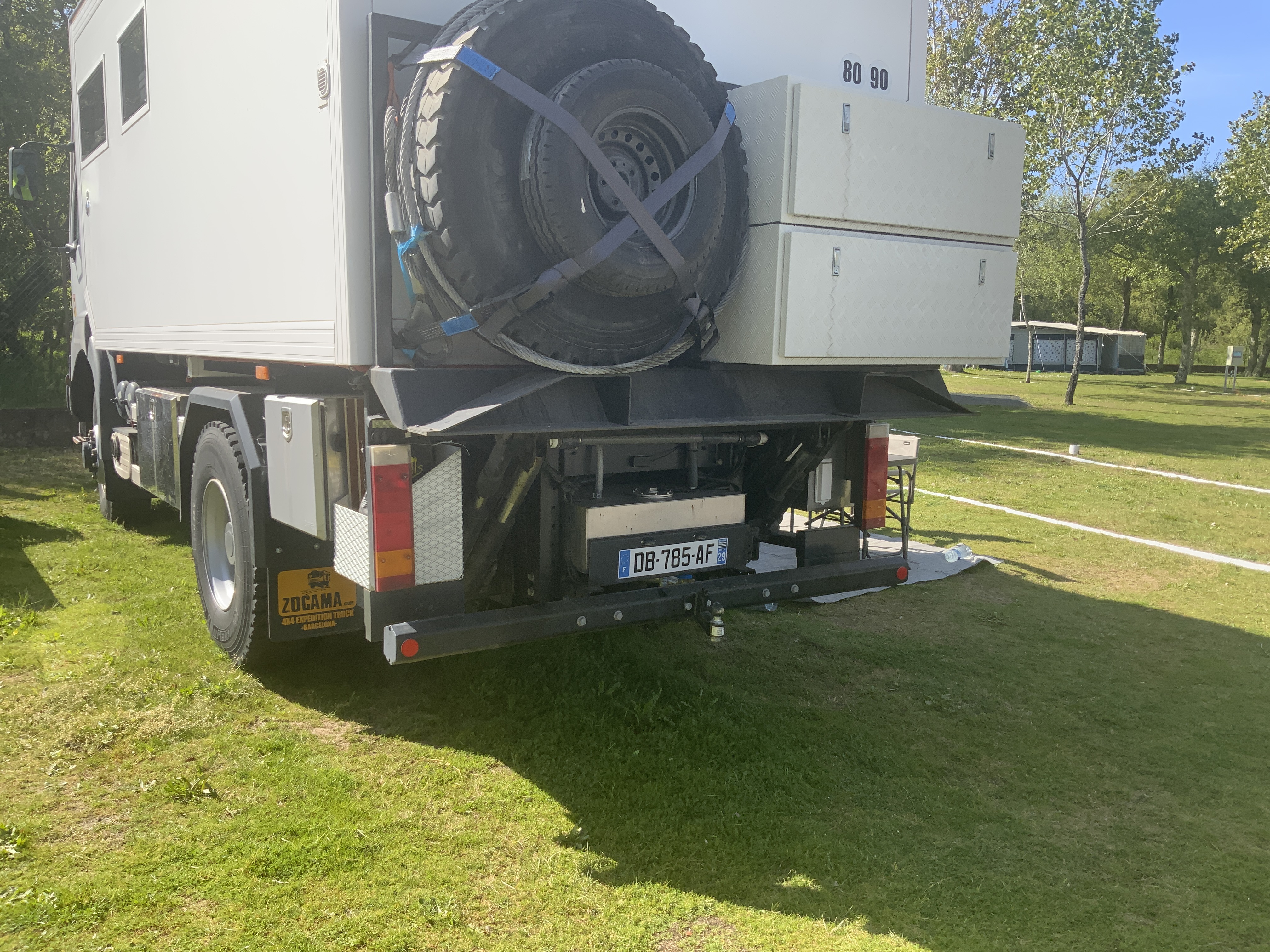

Bonjour à tous, lors du contrôle technique (VASP Caravane), le contrôleur a exigé la signalisation suivante : balisage arrière ECE 70-01 (deux plaques à chevrons jaune et rouge). Alors que la DREAL n’a rien dit sur la signalisation passive, avez-vous cette signalisation sur vos véhicules ?

oui c'est obligatoire
et il faut une catadioptre latérale tous les 2m maximum lorsque tu regarde le camion de profile

Bjr et merci Fabien, je cherchais une plaque souple et adhésive à coller sur la BAE.
Si je n’en trouve pas je mettrais une plaque alu de 1140x140 fixer sur mon réservoir EU (au dessus de la plaque minéralogique). J’ai juste la place entre les vérins du porte roues.
