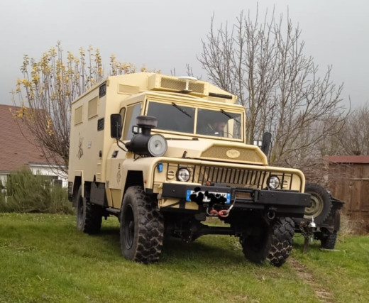

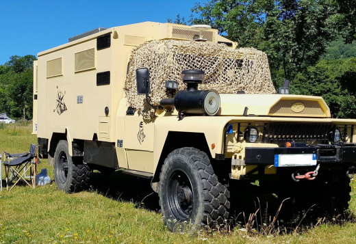

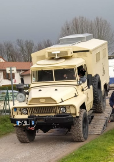

ACMAT 425 SM ambulance a appartenu au 3 RPIMA.
Poids lourd 4x4 permanent avec blocage de la boite de transfert. de 1997 3 places
PV 5900 kg PTAC 7500 kg PTRA 10000 kg
Glissement limité pont avant 25% pont arrière 45%
un moteur perkins Phaser turbo diessel de 180 CV
Boite 5 vitesses ZF
Treuil électrique 12 000 lbs
Réservoir carburant 180 l + 2 jerrycans de 20 l
Réservoir eau 200l situé dans le châssis du camion, eau grise 65 l
Cabine Hard Top
A l’origine il s’agit d’une ambulance
