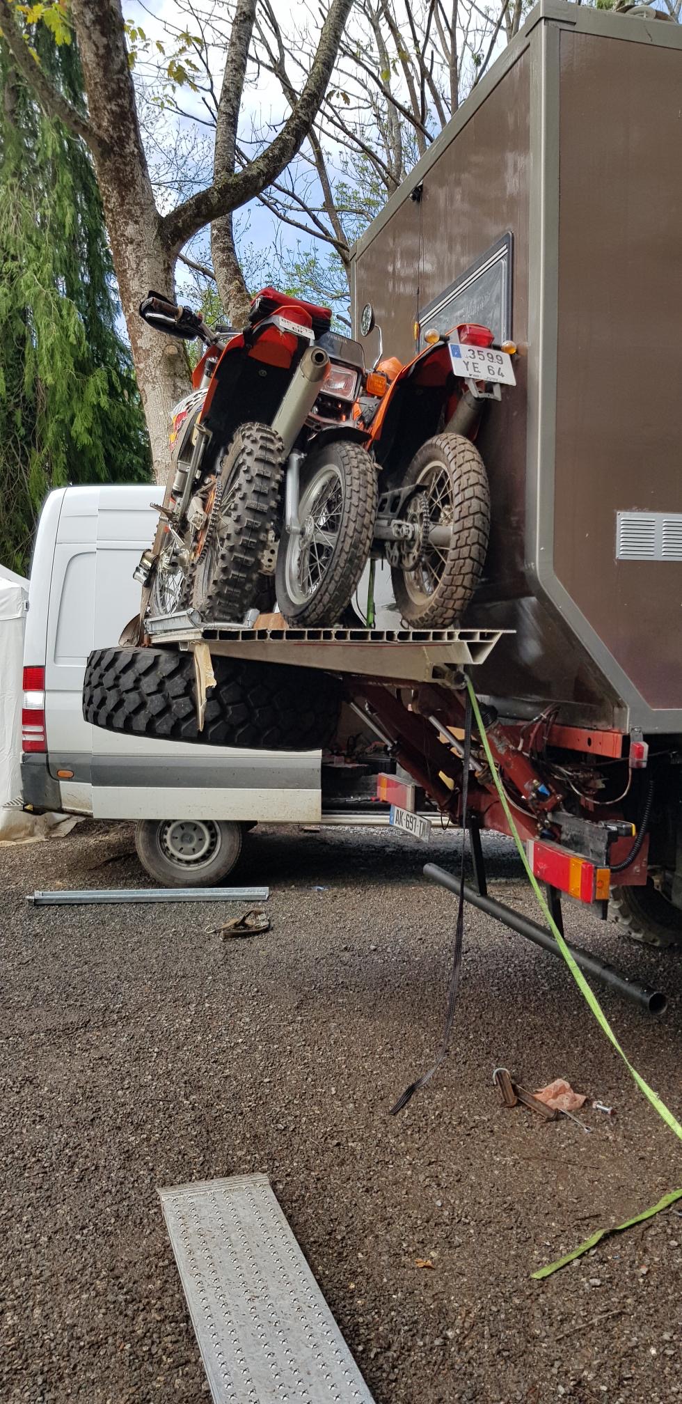

J'ai cherché sur le forum mais je n'ai pas trouvé de post relatif à l'installation qu'a faite Mirus sur son camion... Xavier, aurais tu le liens de la photo que tu as mise ?
Merci d'avance.

Bjr, j’ai ma roue de secours sur un hayon modifié ….si cela peut aider.

il n'y a pas de post, c'est Mirus qui ma fait suivre les photo.
Il a racourci le plateau pour pourvoir monter 2-3 motos (TW 125)
ajouté 2 chaine de maintient en posotion haute.
et 3 ou 4 boulon pour fixer la roue de secours.
Xavier
