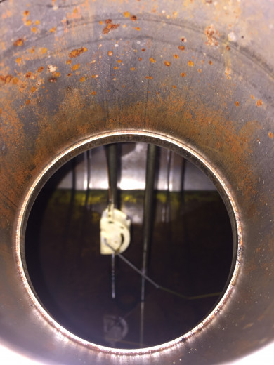

Petite panne qui agace la jauge de gasoil s’est coupée d’un coup en pleine montée , suivi d’une forte odeur de gasoil
Quelle serait la méthode pour trouver le coupable j’ai testé l’arrivé de courant sur la jauge et j’ai un petit 19v je ne sais pas si c’est normal
ou si il y a un fusible caché quelque part pour ce circuit
merci à vous ;)

Il faudrait la démonter pour voir si ce n'est pas la résistance interne qui ne s'est pas coupée.

Il y’a une résistance interne ?
Comment aurait-elle put se couper ?
Si je démonte la jauge je risque de désamorcer le circuit de gasoil
Et du coup je ne sais pas comment le réamorcer

Pour ce type de jauge c'est une lamelle en laiton qui glisse sur un fil résistif enroulé sur une pièce isolante. Si ce fil est cassé plus d'indication d'hauteur de GO

sinon tu met un multimetre sur homs et tu test la resistance en faisant varier la hauteur du flotteur, si résistance infin le fil est coupé
si l'info est fausse au tableau de bord, tu peut plier la tige du plongeur pour faire correspondre une valeur go/niveau de jauge qui va bien.....
