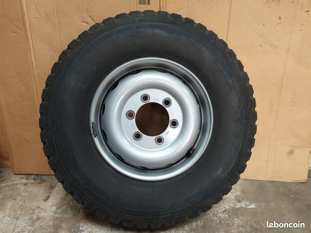

voilà qui peut interresser aussi bien les possesseurs d'anciens que nouveaux daily ... mais bon faut quand même sortir 2000euros... et il n'y en a que 4
https://www.leboncoin.fr/equipement_auto/2130902666.htm
pour l'anecdote, a une époque NH3 en ramenait tout un stock de suisse (et neuves) pour 150euros pièce ...contre 500e ici...
maintenant c'est pas tous les jours qu'on en trouve et encore moins au prix qu'il nous les avait trouvées...
j'avais aussi discuté avec un maraicher qui s'embourbait avec (sur son daily 4x4 tout neuf) et qui avait été obligé de se ruiner pour monter en xzl en 16 pouces, mais il ne souhaitait pas vendre les 17.5 malgré tout au cas ou.
avoir les 2 c'est bien quand on a une destination que sur bitume, mais quand on a plusieurs vehicules... c'est encore plus "simple"
notés qu'il faut un peu couper dans les ailes pour que ça passe sur les anciens en braquage ou du moins avancer le pare choc..
"4 Roues pour Iveco Daily 4X4 dimension 17,5x 6.00 équipés de pneu Michelin XZY 9.5 R 17.5 Indice de charge 129/127 L
Le tout en excellent état.
Prix d'une jante neuve chez Iveco 716 €
Prix d'un pneu neuf chez Iveco 516 €
Je vends les 4 roues 2000 €
Paiement en espèces, pas de livraison
Idéal pour tout terrain, camion"

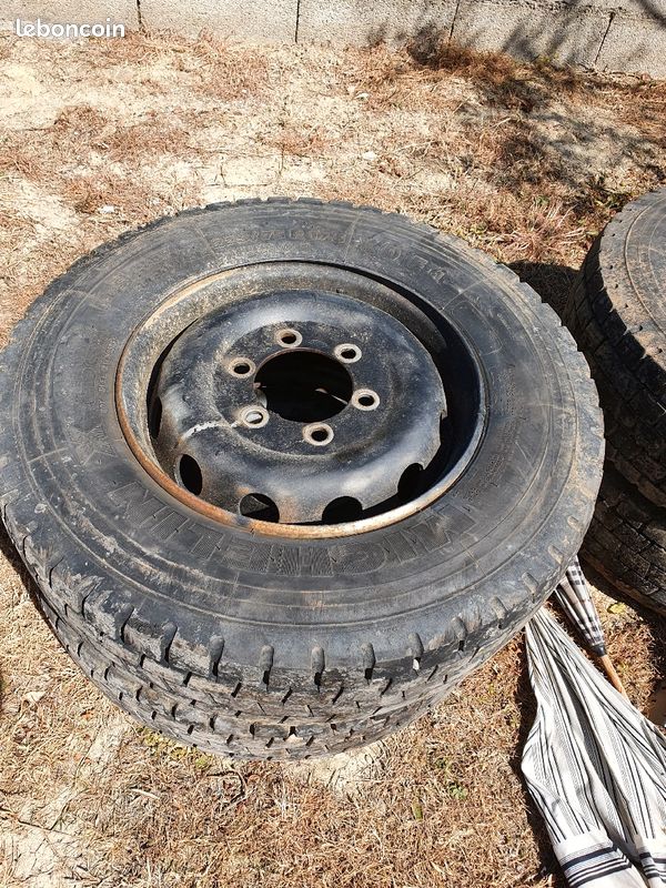

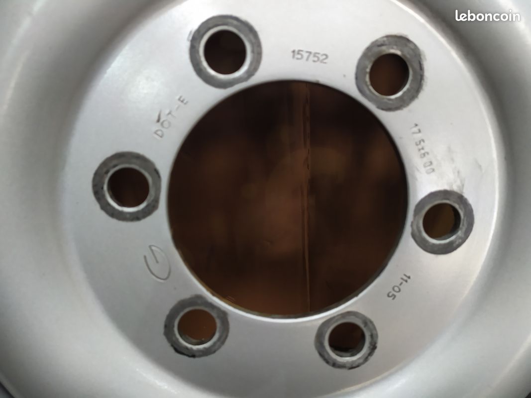

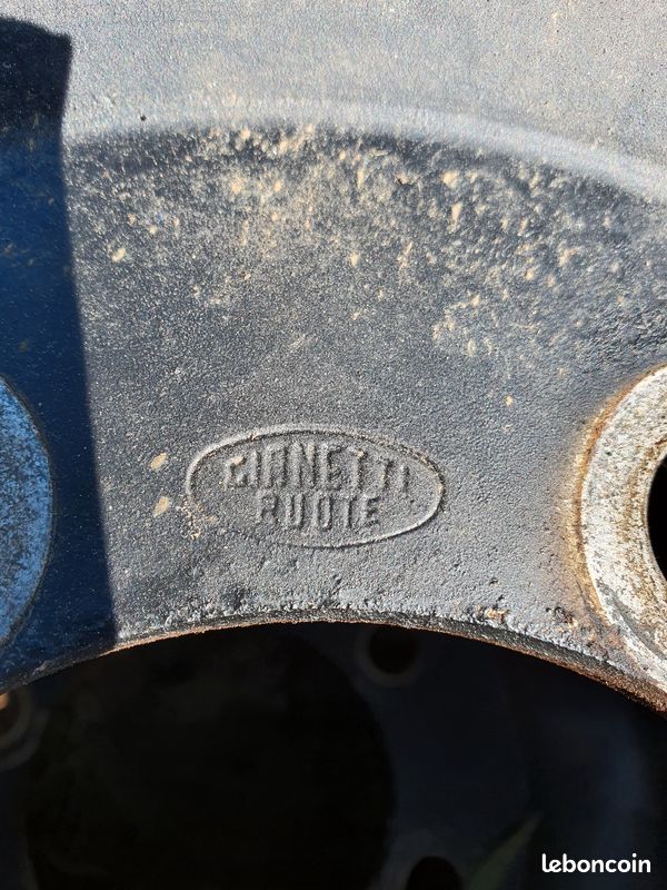

et si des fois ça n'était que les jantes qui vous intéressaient et pas les pneus... (car ceux ci ne valent sans doutes plus grand chose) ça reste un peu cher a 100euro la pièce (pour juste les jantes) mais je pense que vous aurez les memes en noir et moins "fraiches" sur cette annonce https://www.leboncoin.fr/equipement_auto/2149632447.htm
vérifiez quand même l'entraxe et le diametre de centrage aupres du vendeur (il y a au moins 2 montages différents chez bremach et bien entendu 1 seul compatible iveco)

allez, a 100 euros de moins (300 les 4) pneus démontés ..ça n'intéresse toujours personne ? https://www.leboncoin.fr/equipement_auto/2152752953.htm
