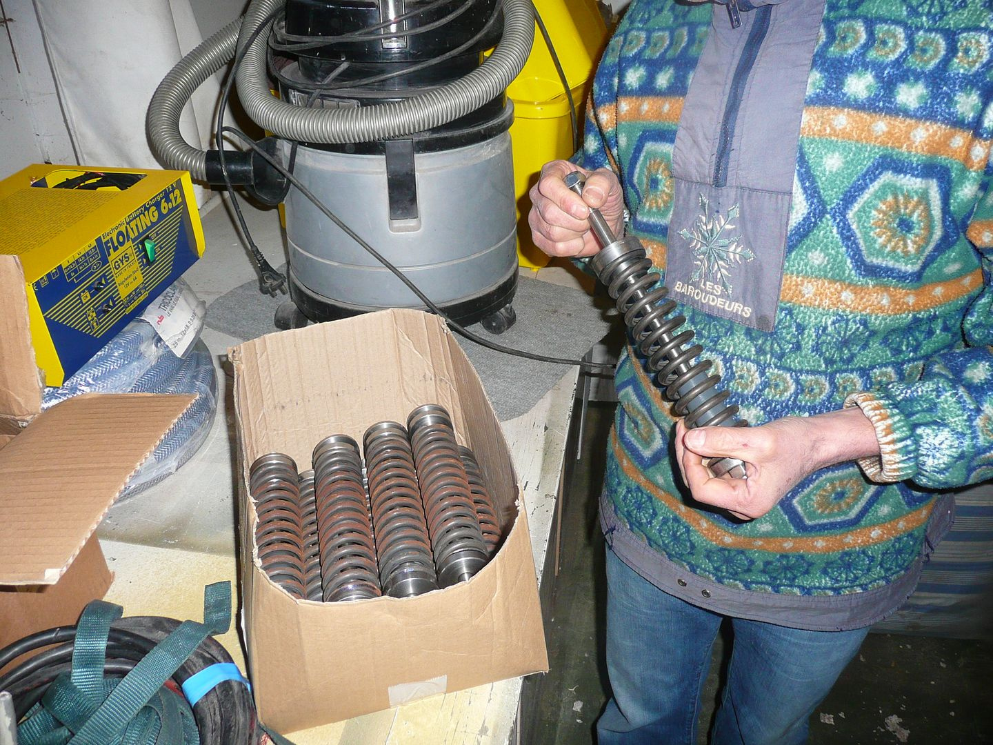

viewtopic.php?p=5866#p5866 pour repondre a ta question initiale
quand tu dis "libre" tu veux dire boulonné avec du jeu ? ou avec des ressorts comme sur l'exemple que je viens de donner ?nh3 a écrit : 13 mars 2022 19:56 Sur mon daily, j'avais opté pour la simplicité.

ben là Raphael tu m'en bouche un coin, osé comme montage quand même. et ça sautait pas sur les nids de poule? tu me diras ça peut aussi avec des ressorts mais suivant le tarrage y a moyen de limiter le débattement quand même.
au passage un membre du forum en vends actuellement sur lbc voir ici viewtopic.php?p=204361#p204361
la question du montage de cellule n'est de toutes façons pas spécifique a un véhicule ou un autre et on gagnerait là aussi a centraliser les solutions de chacun. ici donc un montage dur un midlum, certes les ressorts sont aussi dimensionnés pour... c'est beaucoup plus gros que ceux sur la cellule 3c cartier dont j'ai mis le lien plus haut
