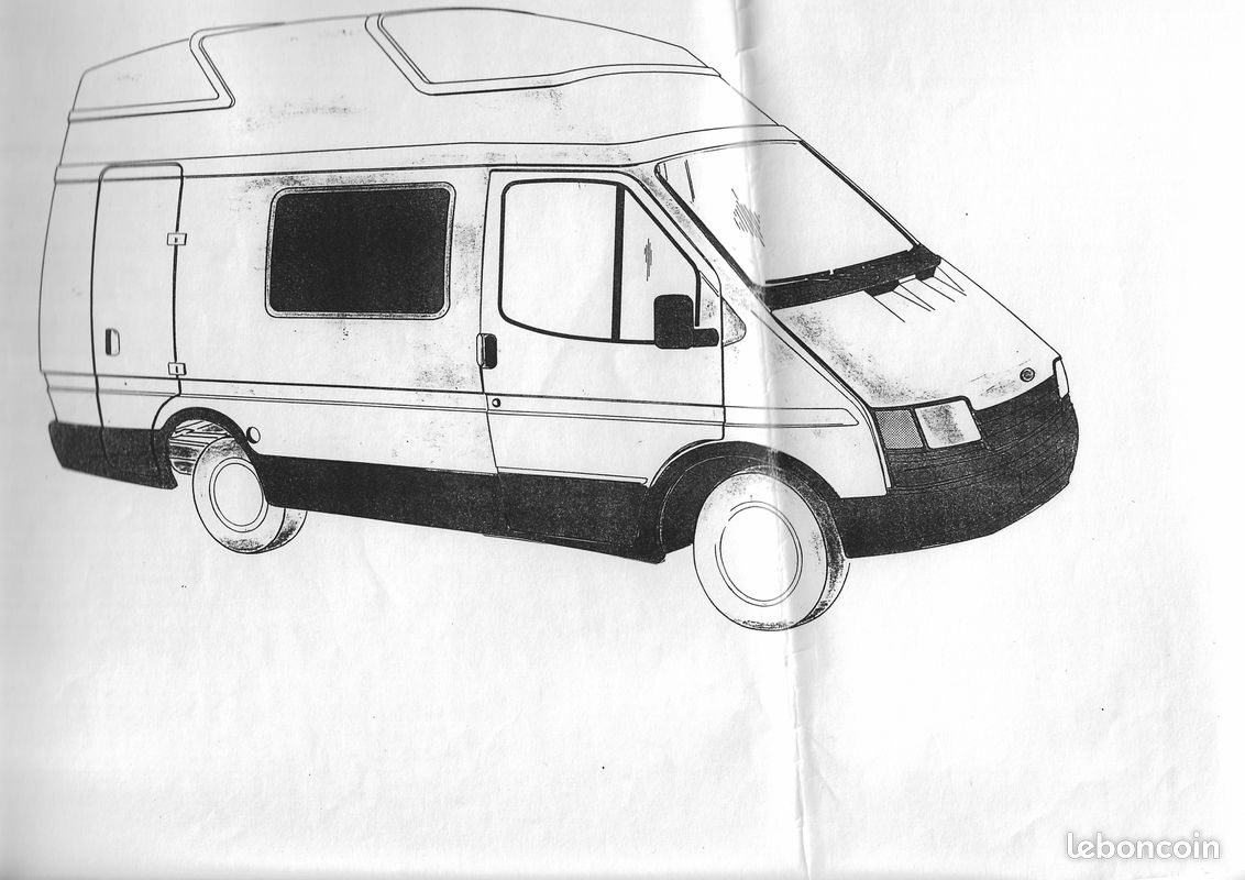

par pur hasard , en suivant les autres articles du vendeur du nissan atleon 4x4 je decouvre qu'il vend lui aussi un moule pour camping car ...transit anciens models...pas evident a refourguer même s'il dit que ça peut être adapté a d'autres vehicules. et 7500 euros quand même et aucune photo du dit moule. juste de ce qui était supposé en sortir a l'époque.
ça présente au moins l'interet de pouvoir mouler des panneaux intégrant une isolation qui soit autre chose qu'une caisse cubique, pour ceux qui maitrisent le drappage. https://www.leboncoin.fr/equipement_car ... 883910.htm
c'est un des intérets éventuels que je voyais pour recycler une cellule polyester pas cher mais lourde: s'en servir comme moule., le problème principal étant qu'il faut d'abord pouvoir mouler cette dernière pour en faire un contre moule car l'aspect lisse est a l'extérieur pas a l'intérieur... bref c'est une autre histoire sur laquelle je reviendrais peut être plus tard.

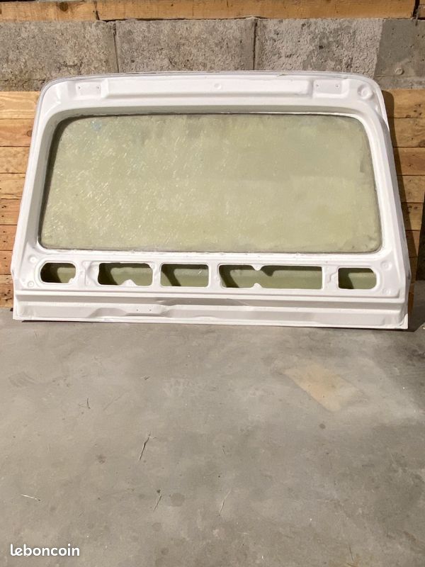

notez qu'ils font aussi les hayons et autres pièces de carrosserie des hdj ... mais comme il faut d'abord faire un moule , ne revez pas trop qu'ils puissent faire un truc pour votre camion a un prix acceptable https://www.leboncoin.fr/offre/equipeme ... 2267178482
345euros pour un hayon donné a 7kg5 je ne sais pas quel serait le poids de son equivalent metal.
