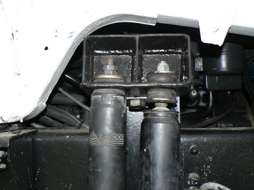

Dans la série des tentatives d'amélioration du comportement d'un b90, j'ai doublé les amortisseur avant de mon B. La prochaine étape est de doubler les amorto AR.
Sur les Ponticelli, les amortisseur sont identiques aux B deux roues motrices, j'ai facilement récupéré un jeux d'amorto sur un B70 ayant 30 000 km.
Voila les étapes de la modification.
Le montage d'origine Ponticelli
Montage d'origine Ponticelli
Platine supérieur d'origine

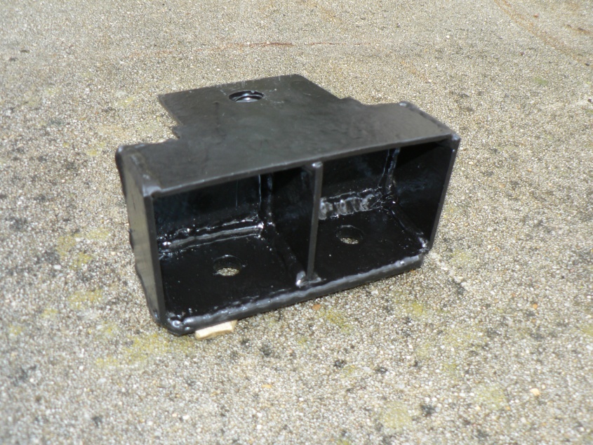

La réalisation de la platine pour les double amortisseurs.
Platine pour double amortisseurs
Montage des double amortisseurs
Double amortisseurs monté
Modification platine double amortisseurs
Maintenant, je n'ai plus qu'a tester l'efficacité de la modification, mais avant je veuxdoubler les amortisseurs AR.
Avantages.
-coût de la réalisation dérisoire
-Gain probable en tenue de route et sur piste.
Inconvénients.
-Peut être aucun gain en tenue de route et sur piste
-Voir à l'usage si la vis de fixation du bas ne risque pas de fléchir ou casser.
-C'est limite au niveau de la rotation de la roue en virage
Limitation de la rotation de la roue en virage
Zoom limitation de la rotation, ça passe mais juste

Salut Alain,
Sympa ton montage, reste à voir s'il y a amélioration du comportement.

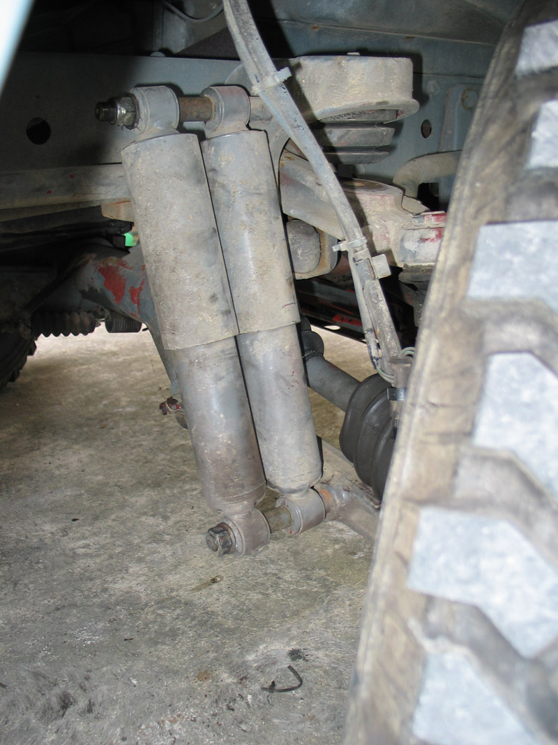

Tu dis que la tige de fixation du bas risque de plier ou casser mais je suis plutôt confiant au vu de la configuration de la fixation (un amorto fixé de chaque côté du point d'ancrage sur le pont), cette configuration de fixation paraît viable, alors que je n'aurai pas parié sur la viabilité du montage que l'on a eu l'occasion de voir Ivéco (un amortisseur en porte-à-faux de l'autre sur la tige de fixation) :
Sinon, concernant la fixation haute, je pose la question avant que Pascal ne le fasse :mrgreen:, on voit qu'avec ta nouvelle pièce elle est déportée vers l'extérieur, penses-tu que le changement d'angle de travail des amortisseurs (plus vertical maintenant) ait une quelconque influence sur la qualité d'amortissement ou la durée de vie des amortisseurs ou que sais-je encore ?
En ce qui concerne la proximité un peu limite des amortos avec les pièces de direction tu peux toujours augmenter la longueur des butées de braquage que l'on a sur les bols, ça te diminuerait certes un peu ton rayon de braquage mais tes amortos seraient à l'abri des frottements ou des coups...

OB1KnoB a écrit : penses-tu que le changement d'angle de travail des amortisseurs (plus vertical maintenant) ait une quelconque influence sur la qualité d'amortissement ou la durée de vie des amortisseurs ou que sais-je encore ?
Effectivement, l'amortisseur travaille de manière plus verticale, perso je pense que cela n'a aucune influence sur l'amortissement. C'est pas un engin de compétition ...
OB1KnoB a écrit : En ce qui concerne la proximité un peu limite des amortos avec les pièces de direction tu peux toujours augmenter la longueur des butées de braquage que l'on a sur les bols, ça te diminuerait certes un peu ton rayon de braquage mais tes amortos seraient à l'abri des frottements ou des coups...
Oui, je pourrais limiter le braquage des roues, mais d'origine les Ponticelli n'ont pas un rayon de braquage terrible, alors si je le réduit ....On verra à l'usage.
