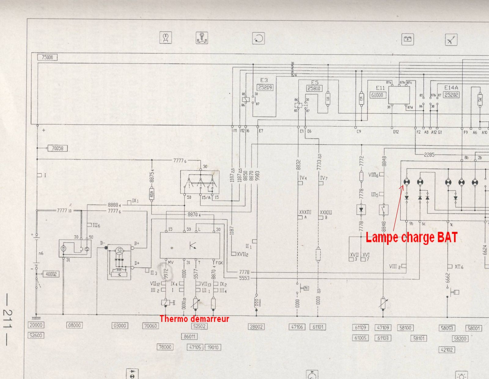

Je recherche, sur mon engin, à localiser l'EV de mise à l'atmosphère du réservoir (voir schéma joint). J'ai un fil baladeur près de l'alternateur qui recherche un emplacement pour se brancher.
Si un gentil membre pouvait m'aider. Merci d'avance

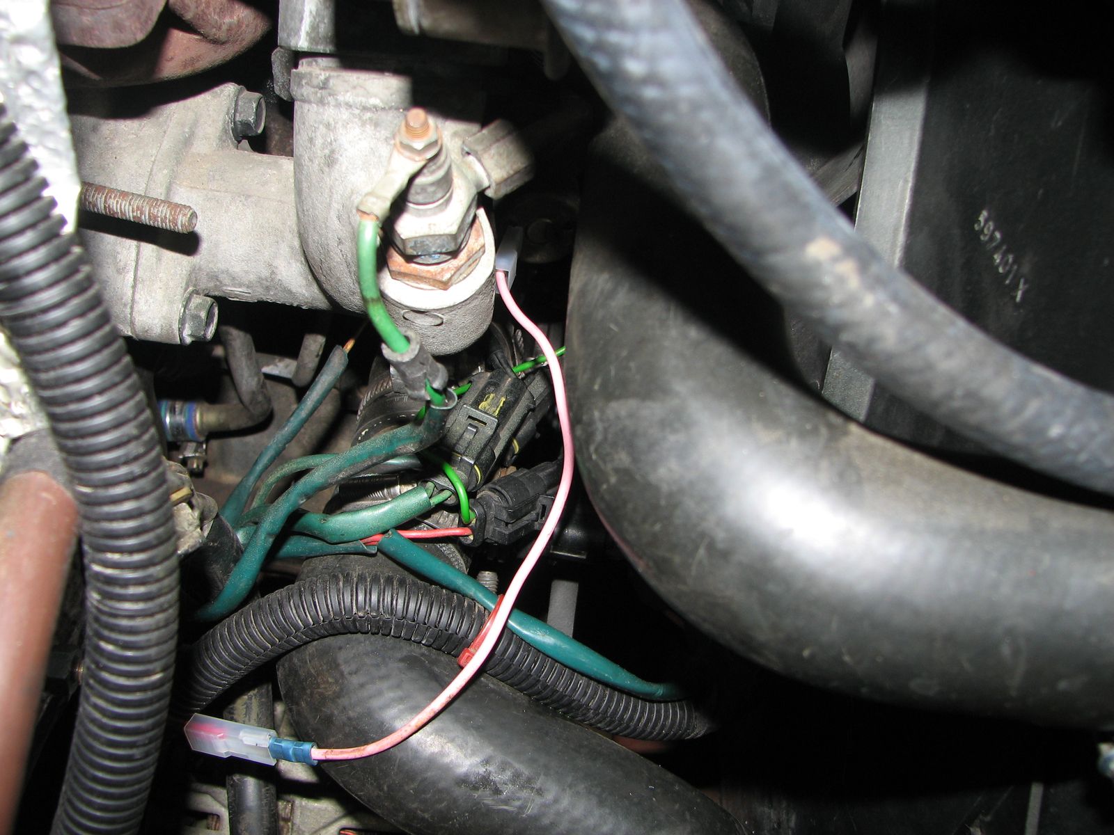

Euréka, j'ai mis la main sur cette EV: voir les photos.
Elle se cache sous la grosse durite d'entrée d'eau au radiateur, côté culasse.
Peu visible sur les photos, mais il suffit de suivre le fil rose N° 9972, elle est au bout de ce fil.
Depuis que j'ai mon véhicule, cette cosse était branchée, à tort, sur la cosse W (prise compte tours) de l'alternateur (merci les petits gars de l'EDF, pas fortiches comme électricien auto).
Comme symptôme, j'avais le clignotement lent de la lampe de préchauffage lorsque je mettais le contact. Elle s'éteignait après une bonne trentaine de secondes. Ça n'empêchait pas mon moteur de démarrer.

En fait cette EV est sur le circuit de réchauffage du carburant moteur qui n'est réchauffé que pendant la phase de post préchauffage; lorsque l'on démarre par une T° ambiante < à environ 2°C.
Je te et vous recommande, la lecture des pages de II-32 à II-35 et II-37 de la section électricité du manuel d'atelier de l'IVECO en ligne sur le forum Bremach. La phase de pré-post chauffage est parfaitement détaillée.
