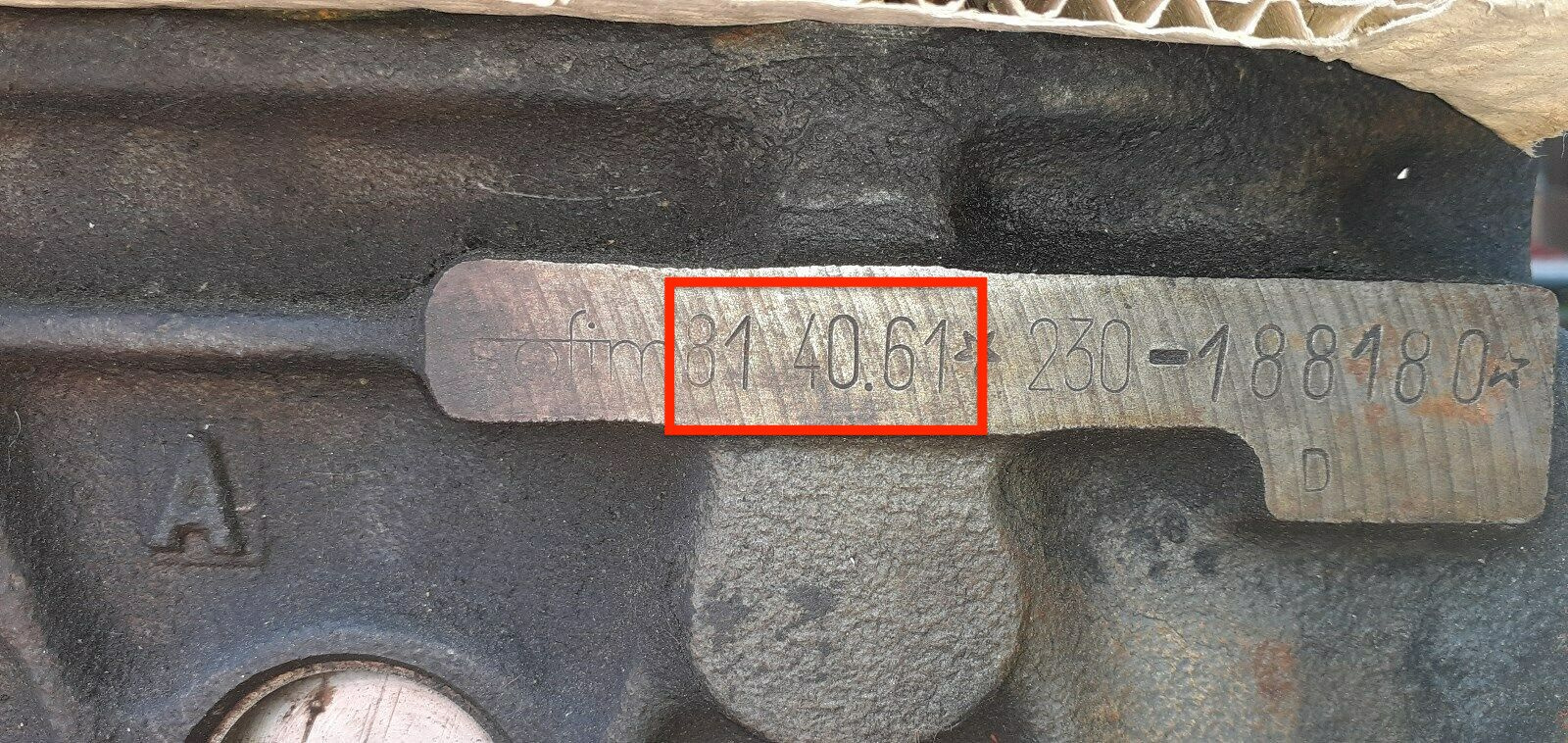

sous le collecteur d'admission du cylindre 4 juste en dessous du joint de culasse, il y un plat sur le bloc sur lequel est gravé un numero de serie: genre 8140.21 ou 8140. 23 etc etc...
si le dernier chiffre est 21 s'est un 2.5l, si le numéro fini par 23,s'est un 2.8l.....

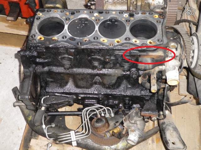

Effectivement, chez moi l'oxydation empêchait la lecture.
J'ai frotté à la laine de fer et ensuite j'ai réussi a prendre une photo en glissant un téléphone.
La gravure n'est pas très profonde, tu as du passé à coté.
Il faut que tu repères le plat un peu en forme de L (oxydé sur la photo et entouré en rouge):

Merci de ta réponse,c est bien l endroit ou j ai regardé,mais je vais pas tomber mon moteur pour ça,car franchement,il n y a aucun accés,encore moins pour y passer quoi que ce soit pour gratter,et il y a une patte en tôle épaisse devant,en plus...je ne sais pas comment c est monté sur les b 4x4,mais sur mon b 4x2, mission impossible....
Ah oui,et quand a passer par le passage de roue, c est mort aussi.

On doit avoir un peut plus de place par le passage de roue. J'ai réussi a le relever en passant par là...

Le numéro qui t'intéresse pour connaitre la version du moteur c'est le début entouré en rouge du style 8140.XX
Dans cette exemple "8140.61" désigne un 2L5 sans turbo.
Dans ce que ton pote a vue on pourrait deviner un 8140.12 mais ça ne correspond a rien. Il s'agit sans doute des chiffres qui suive (ce non entouré de rouge).
Essaye de prendre une photo en glissant un téléphone.
