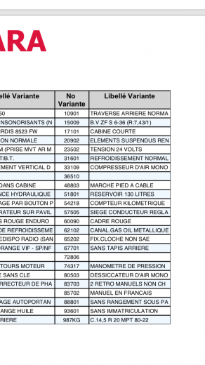

Il ya juste une petite chose qui me tarabistouille peut-être pourrez-vous m’aider
Mon camion est un m110/170 de 93
Et ma dimensions de pneus 14,5 R20
Ce que j’ai vu sur beaucoup de camion du même type sur le forum
Ma fiche CARA indique que le camion est sorti d’usine
avec cette dimensions
Le petit manuel d’atelier indique aussi l’existence de cette dimensions en option
Le camion est déjà passé à la dreal de rennes le 12/2019 pour un VASP NO-SPEC avec cette dimensions de pneu (vu que d’origine
Quelle surprise en relisant le barré rouge
De voir 13.00 R20 :102:

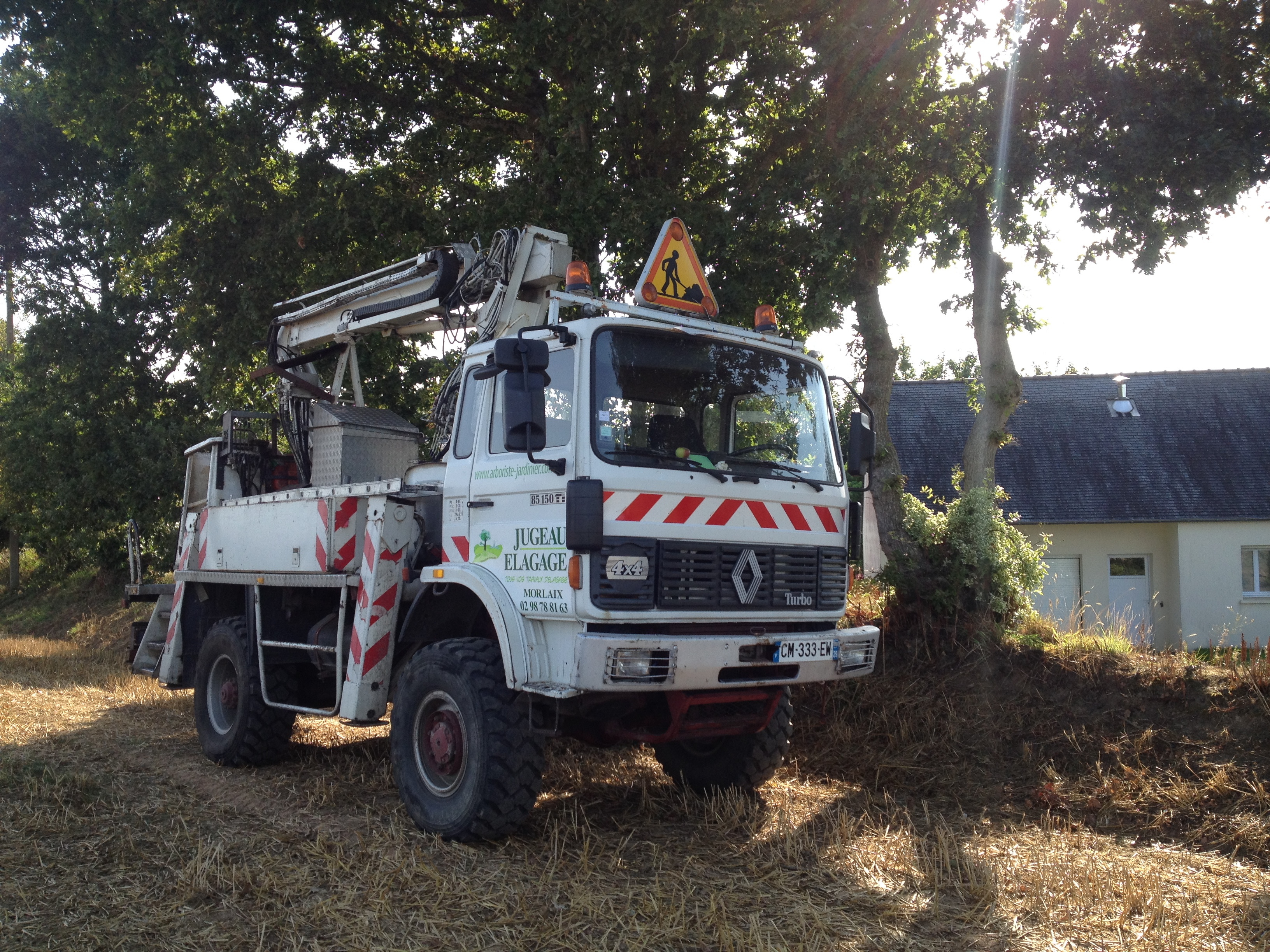

Tu me mets le doute du coup mais je ne pense pas que les pompiers avait un limiteur et si il y en a un je ne vois pas où je n’ai pas de tachy donc ça serait quelque part sur l’injection donc mécanique? Un dispositif externe ou interne à la pompe?
mais je sais que les 80 km/h pour mon camion c’est 2700tr/m après je pense que les pneus en 365/80R20 y sont pour quelque chose ce qui me donne vraiment envie d’y mettre du 365/85R20
pour que je puisse savoir si il y a un limiteur qui s’active faudrait déjà pouvoir atteindre les 90 :lol:
Voilà ce que j’ai reçu
Et surtout ton camion a l’air de tirer plus long que le miens tu as quelle boîte et quelle dimensions de rapports
J’ai cru comprendre que les EDF et sncf avait souvent des boites à rapport long
Celui ci que j’avais au boulot faisait un bon 95 pieds au plancher alors que c’etait un 110cv
Que fut ma frustration en essayant le miens :lol:
Merci de ta réactivité c’est impressionnant :thumbup:
