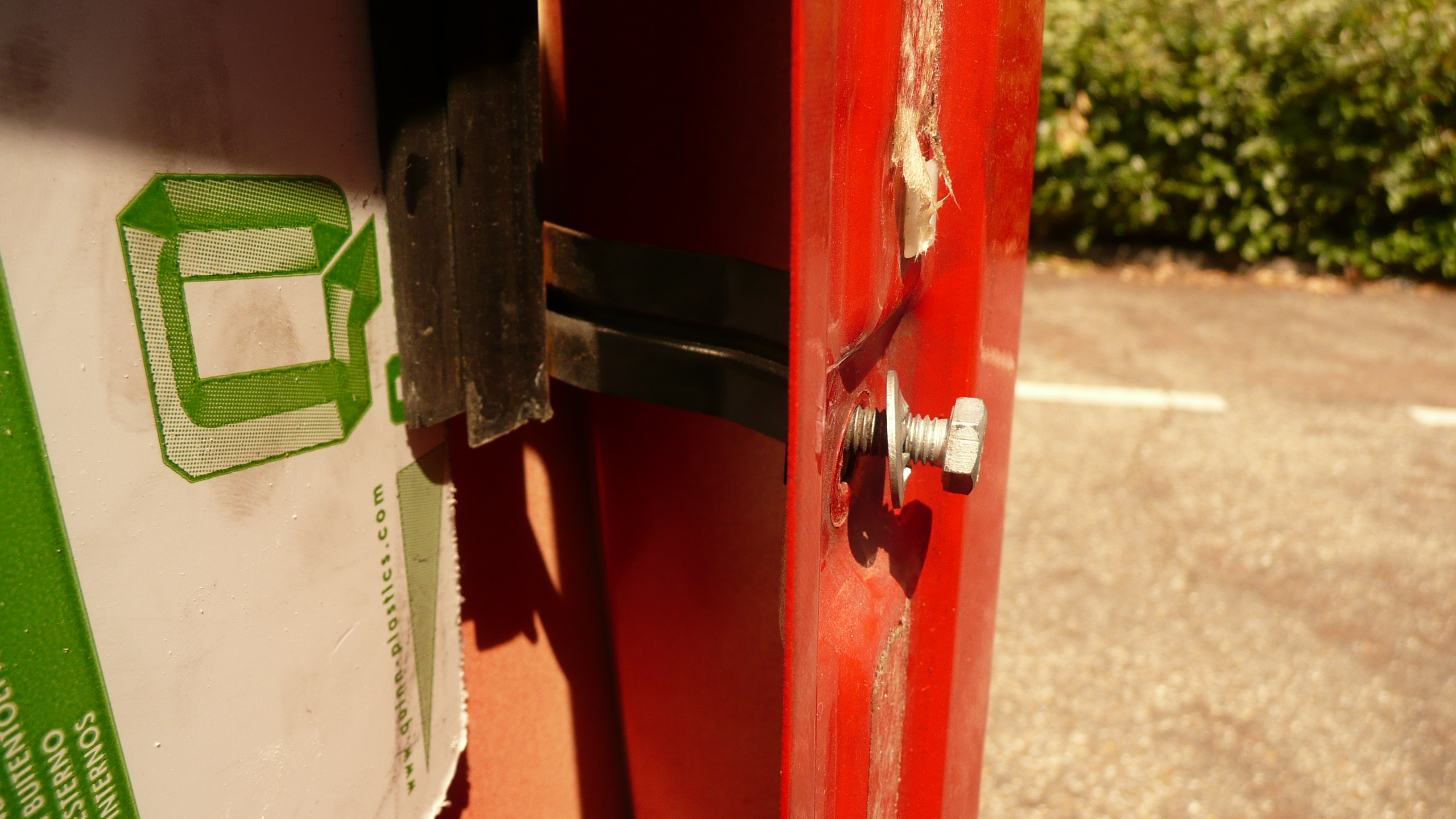

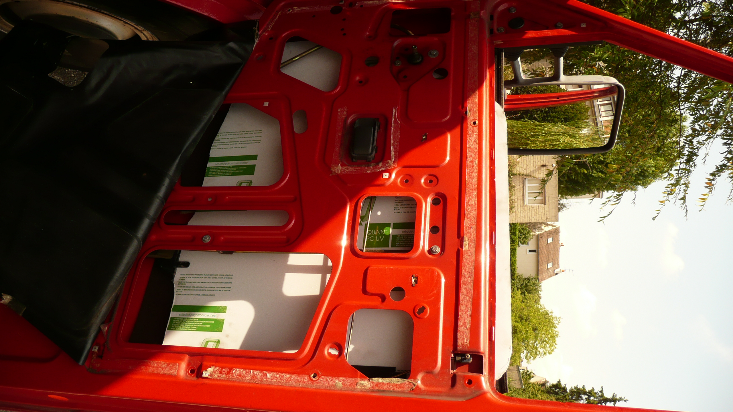

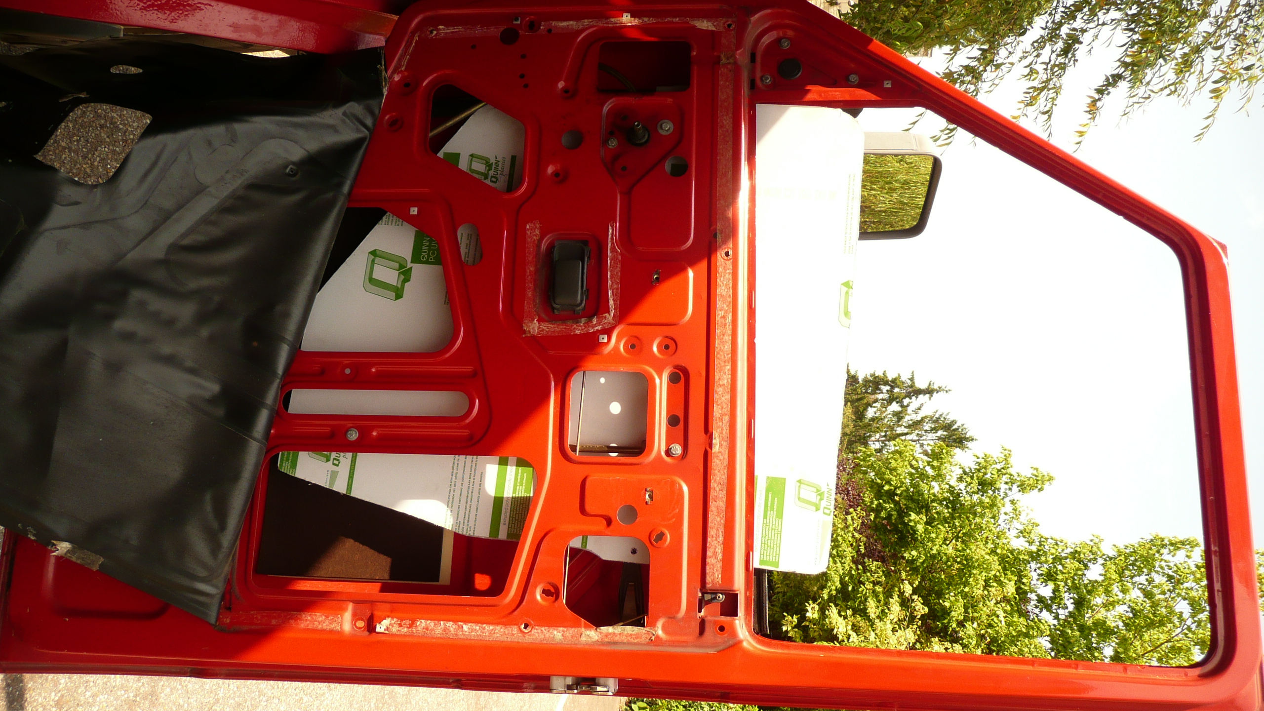

mais bon j'avais jamais changé les vitres latérales...juste un petit décomposé de la cinématique de montage...attention, si vous avez cassé votre vitre (et même sans ça) pensez bien à récuperer le petit guide en haut à droite sur la vitre dans un petit trou de celle ci, sinon votre vitre se mettra en vrac à tous les coups..pour l'exemple ici il s'agit de polycarbonate dont je n'ai pas retiré les films, pour pas rayer et aussi parcequ'on voit mieux sur les photos...notez qu'il est illégal de remplacer ainsi les vitres latérales, on va dire que c'est juste pour les photos.
important: il faut retrier les 2 vis basses tenant les coulisses droite et gauche, deux dernières images...désolé j'aurais pu les tourner aussi...
