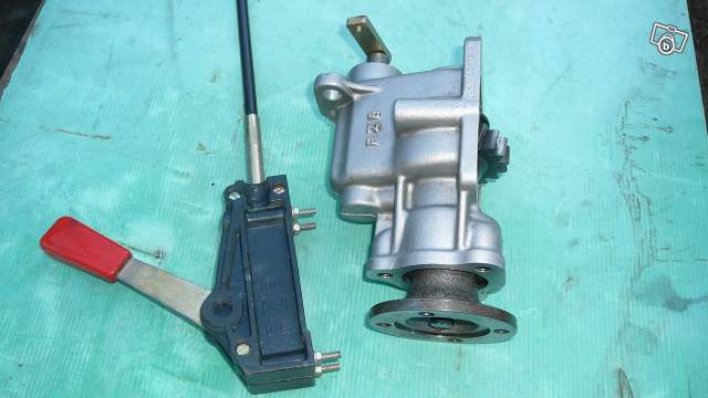

aucune idée sur la compatibilé...je crois que Bruno avait fait une tentative du genre..infructueuse..(non compatibilité? place dispo?) à vous de voir avec le vendeur:
http://www.leboncoin.fr/vi/40155271.htm?ca=12_s
Prix: 300 € Code postal: 13490
prise de mouvement iveco dailly avec commande etat neuf monter sur un véhicule mais pratiquement jamais servi demonter aussi tot possibiliter flasqué pompe hydraulique ou entrainement par transmision

Effectivement la prise de force n'était pas compatible, problème de grosseur du pignon.
De plus il aurai été très difficile de brancher quelque chose sur la prise. La boite de transfert gène.
Je pense que sur les Ivéco 4X4 il faut mettre la prise de force sur la boite de transfert et qui, bien sûr, est différente de celle qu'on met sur la boite de vitesse.

ce matos étant comme neuf...penses tu qu'il s'agit ici d'un model plus récent...genre qui se monterai sur un scam ou nouvel iveco avec transfert séparé..plutôt que sur nos tromblons
Re: prise de force iveco
j'ai demonté exactement la même cet après midi de mon vieux bremach 4x2 et je confirme ca va bien sur les anciennes boite iveco / Traffic de 2.5L D en 5 vitesses après peut être qu'il y a eu des difference de pignons en fonction des boites ...

sinon pour la prise de force ...je crois pas me tromper en disant que c'est une image de cette pièce qui a été utilisée pour représenter la section "annonces de pièces détachées" ici même
associée à une pompe ou compresseur..

c'est ça même Pascal....c'était monté sur le BREMACHsinon pour la prise de force ...je crois pas me tromper en disant que c'est une image de cette pièce qui a été utilisée pour représenter la section "annonces de pièces détachées" ici mêmeassociée à une pompe ou compresseur..

Nomade a écrit :c'est ça même Pascal....c'était monté sur le BREMACHsinon pour la prise de force ...je crois pas me tromper en disant que c'est une image de cette pièce qui a été utilisée pour représenter la section "annonces de pièces détachées" ici mêmeassociée à une pompe ou compresseur..
C'est moi qui l'ai je crois....
Je l'ai d'ailleurs prise en main recement, et je ne pige pas comment en actionnant le levier, la fourchette vient bloquer un engrage et mettre la prise en mouvement.... L'avais tu testée?
A ce propos, j'ai aussi le compresseur de l'image, quel etait ton idée de montage?

par contre Bruno avait éssayé de la monter sur son iveco mais ça n'allait pas avec le transfert accolé à la boite contrairement au bremach..mais je crois que c'est déjà mentioné plus haut..
fais gaffe quand même..JP (Vacheronkite) a une boite iveco "toute neuve" qui lui a été refilé par une concession iveco..ils ont justement explosé un engrenage dessus en montant une prise de force..pour qui pourquoi je sais pas..est ce que le nombre de dents n'était pas compatible ou autre?

Oui, il faut faire attention.
Capsus, avait commencé monter la prise de force.... puis pris d'un doute il y avait regardé de plus pres.... pour s'appercevoir qu'il manquait 1.5mm d'entretoise qui aurait permis aux engrenage de tourner ss contraintes...
Daniel lui en avait envoyé une par la suite... Je possède l'ensemble désormais.

Pas compatible Ivéco 4010 4X4 sur le boite de vitesse.
Le pignon sort beaucoup trop.
