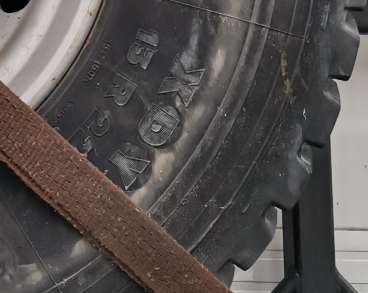

Il faut nous en dire un peu plus . Du 365/85R20 Jante 10 trous à cercle ? Entre-axes ? etc... on ne sait jamais ....

il faut contacter les casse PL pour tenter de trouver une roue, ou au moins une jante

BERNARD CREUZE a écrit : 13 déc. 2021 21:01 Il faut nous en dire un peu plus . Du 365/85R20 Jante 10 trous à cercle ? Entre-axes ? etc... on ne sait jamais ....![]()
pour le pneu c'est noté dessus en zoomant sur l'image :
c'est déjà bien d'avoir du 22.5" qui est devenu la norme
sinon voir chez eux, mais ça revient cher avec les frais de port :
https://vrakking-tires.com/zoeken?contr ... &s=13r22.5

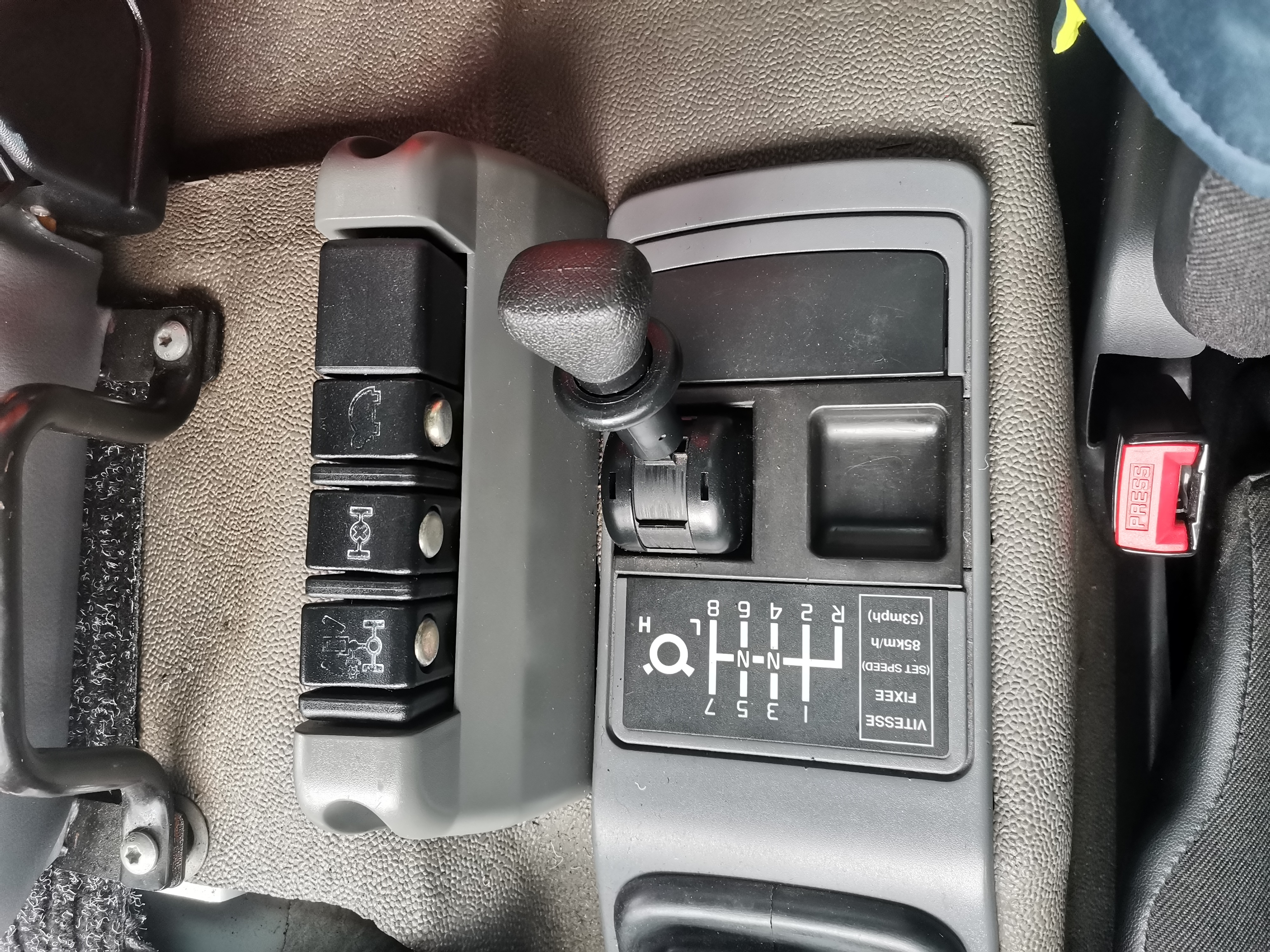

Bonjour à tous
Maintenant que les aménagements sont (presque) terminés il faut rouler ….J’en appelle au (anciens) pardon à ceux qui ont l’expérience.
A ce jour, je n’ai fait que de la route donc en 4x2 mais très bientôt je devrais utiliser les 4 roues motrices .
De mon temps, il y avait des leviers plus ou moins longs et durs à manipuler maintenant avec le pneumatique il y a une série de commandes avec des symboles.
Je joins qq photos, si vous pouvez m’aider à interpréter je suis preneur de conseils.
Par ailleurs je viens de découvrir qu’il y a un ABS car le voyant reste allumé….(trop moderne…) j’ai conduit « Riboul » chez RVI pour un diagnostic et l’ordinateur ne sort rien « mon camion ne veut pas causer ». En conséquence, ce que me dit le réceptionnaire, passage en atelier pour démontage des roues et tambours pour sonder les capteurs ….Il faudra le faire avant le contrôle technique car dans l’état il ne passerait pas. Là aussi si quelqu’un à un avis….

- Messages : 5052
Re: J’ai mon camion…
photo 1:
bouton du bas: prise de force
bouton du milieu : blocage de diff arrière
bouton du haut: vitesse courte
photo 2 :
bouton en haut a gauche: crabotage du pont avant
bouton en haut a droite : aucune idée (ferme les yeux, appui dessus, et reouvre les yeux, et constate un éventuelle changement
) mais je pense coupe circuit
bouton du bas: blocage de dif avant
wala wala.....
photo 1:
photo 2 :
wala wala.....

Merci come 09
J'ai pas remercie plus tôt car je suis sur la route actuellement à Ussel avec un poil de neige. Demain, route vers Montpellier...merci encore.
