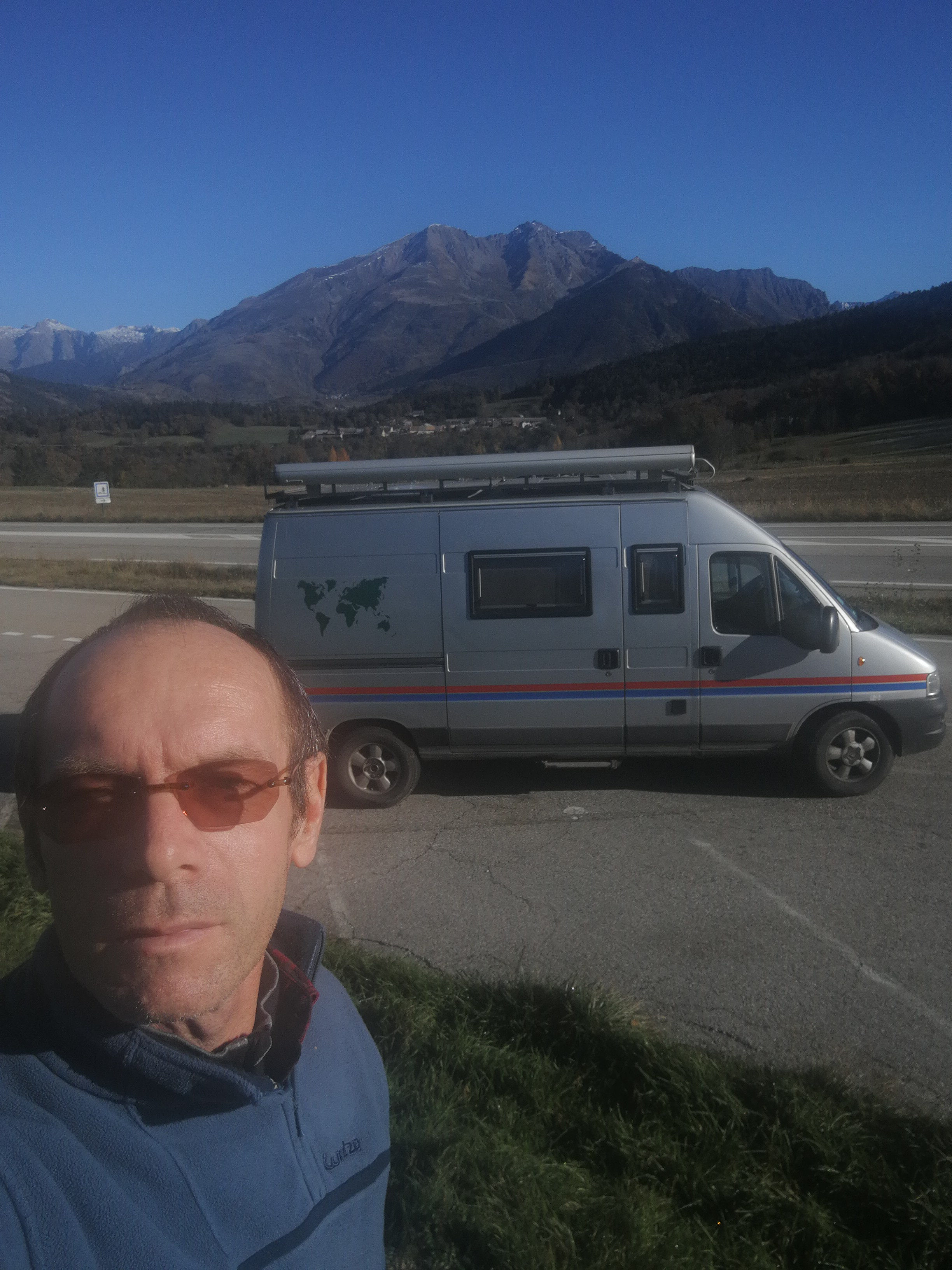

Voilà ma première image. Le jumper Dangel.
La partie administrative est toujours en court. Passer de l'Allemagne à la France demande un peu de travail, beaucoup de préparation, et de la patience.
Si cela intéresse je raconterais cette expérience.
Sur le chemin du retour je me suis arrêté chez un spécialiste du camping car à Strasbourg, très sympa, bon accueil et des conseils.
Arrêt à Sentheim pour une révision.
Puis le haut Doubs, le Jura, pensez à acheter de gros morceau de fromage pour pas chère. Puis direction Grenoble , Gap et maison.
Le 2.8L au top, ca roule très bien, beaucoup de reprise. D'après mes calculs j'ai pas fait plus de 9.5L/100, autoroute allemande, montagne, un peu de ville.
Depuis il y a pas mal de choses d'entamées. J'avais un gros programme, mais il s'est sacrément rallongé avec des petites surprises pas très agréables.
Pour tout dire , je démonte tout et je refait depuis la base. Objectif primaire : l'isolation ! Et aussi de la rouille , j'ai pas encore enlevé le sol j'espère que je ne vais pas être dépité. (En dessous le jumper a été complétement recouvert d'un enduit et de cire, donc pas possible de savoir encore). Je reprend tout mais j'essaie de récupérer au maximum le matériel installé. Ou pas si je veux faire autre chose.
J'ai un gestionnaire d'alimentation marque allemande ca à l'air bien, mais j'aurais besoin de refaire les borniers, ou trouver ces pièces ?
Electric-System EVS 17_07-DS_IU EVS 17_12-DS_IU : le 17-12 dans mon cas.
Le cablage électrique est à refaire (piquage improbable..)
Je recherche des pièces boiler truma G10 (cheminée d'extraction, plastique fatigué)
Coffres gaz
Lanterneau
Je suis intéressé par de l'occasion :
aménagement (tables sur coulisse pliante type salon des campings car moderne,
chauffage gazoil (doubler l'existant) le réseau est déjà là il manque le boitier authoterm...
Je cherche
des suspensions renforcés pour l'avant , pour l'arrière j'ai peut être un plan.
des ressorts supplémentaires pour remplacer les butées
Qu'utilisez vous comme frigo ?
Avez vous montez du 225 R16 sur un jumper 2002 - 2004 ?
Voilà beaucoup de questions, de requêtes.
J'ai bcp de photo du démontage, je sais pas encore comment organiser des postes sur cette phase de démontage
