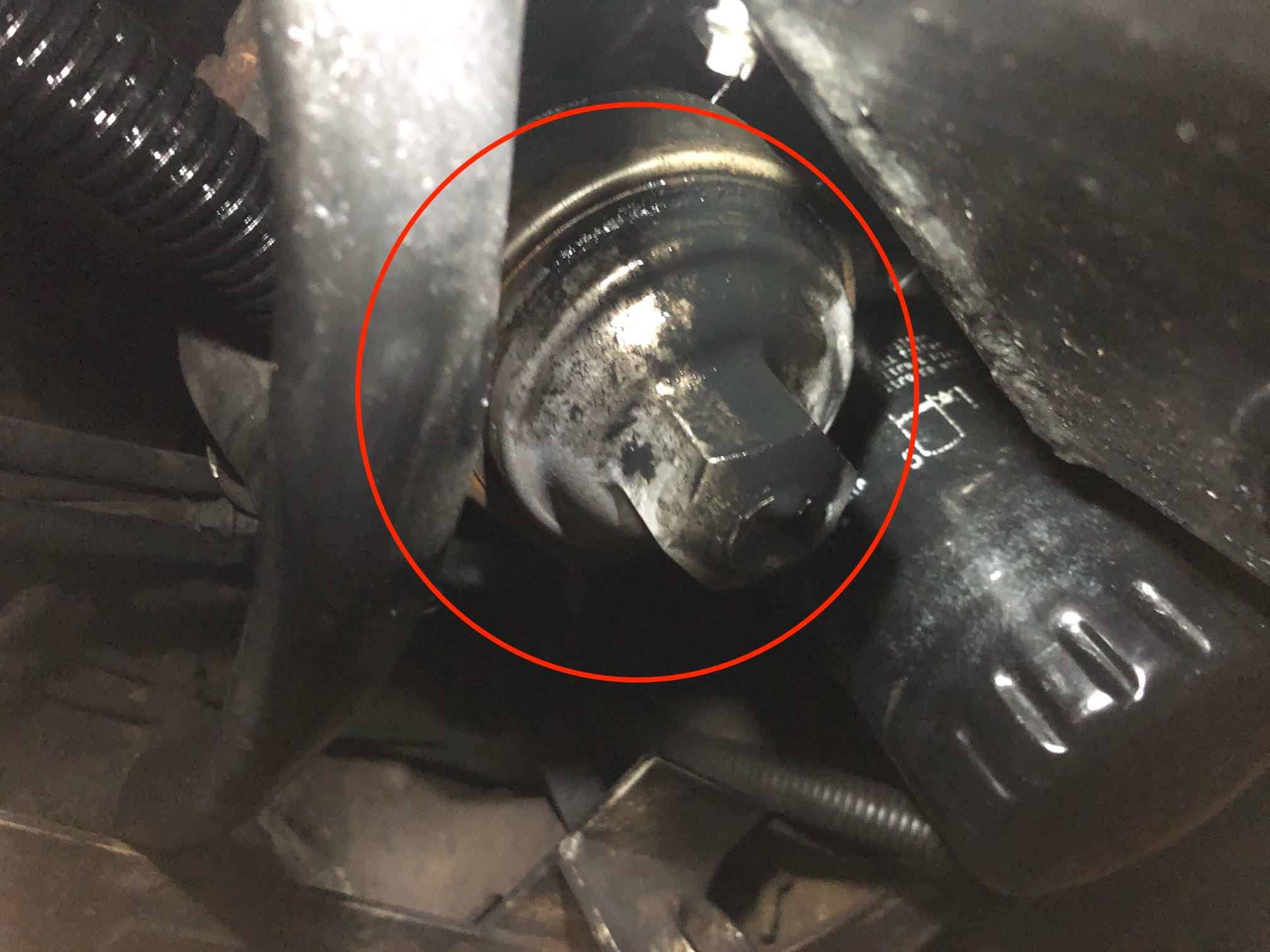

Quelle est cette pièce avec l'écrou hexagonal? Ça ressemble beaucoup à un sceau brisé.
Existe-t-il un catalogue ou un programme avec des dessins éclatés pour le B110 ?

Bonjour.
Difficile avec seulement une photo mais c'est peut-être l'écrou qui tient l'échangeur de chaleur eau huile.

Bonjour Hannes,
Parce que la pleine pression d'huile est sur les bagues d'étanchéité ici,
même de petites fuites entraînent une perte d'huile considérable.
C'est le refroidisseur d'huile.Parce que la pleine pression d'huile est sur les bagues d'étanchéité ici,

Hello,
Effectivement c'est l'échangeur d'huile, le mien aussi fuit un peu.
C'est pour le moment la seul fuite que je n'ai pas encore réussi à maitriser !

Cette fuite est un classique du Sofim.
C'est la même taille de joint que votre filtre à huile moteur.
Lors de votre prochaine vidange, vous récupérez le joint de votre ancien filtre et vous n'aurez plus de fuite

Bonjour !
Merci pour les conseils.
Lequel des deux joints correspond à celui du filtre à huile ?
Salutations

Le repère 11
