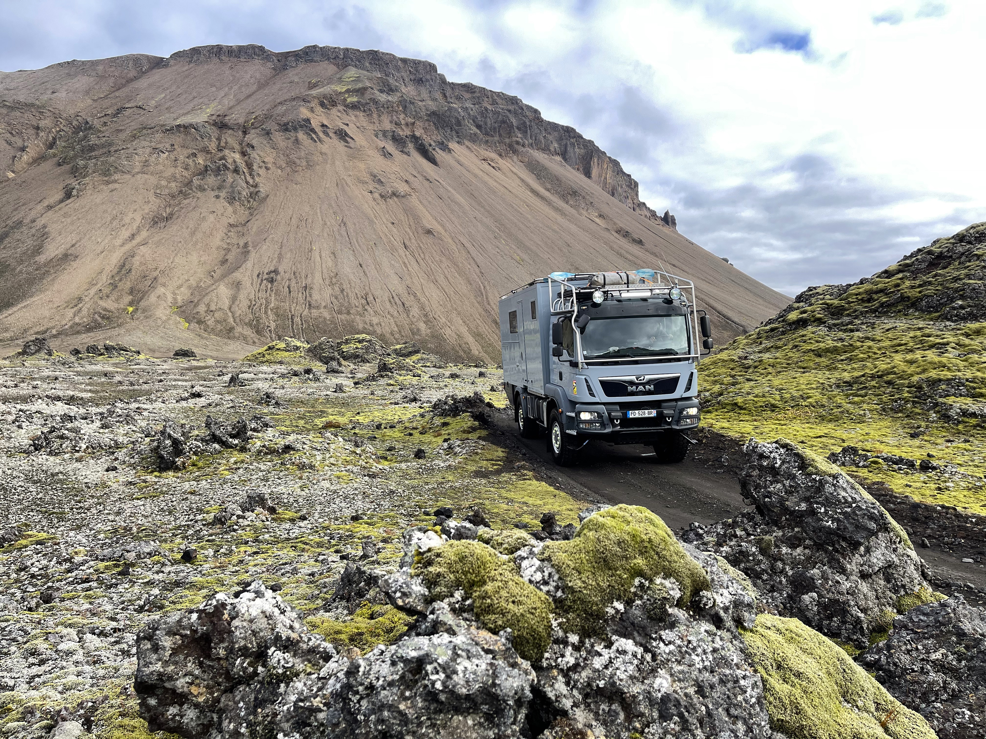

Maintenant que j'ai abandonné mon Iveco 4x4 camping car pour passer au MAN TGM 18.340 je remets ma présentation à jour.
Voici l'engin :
Je l'avais acheté pour retourner en Mongolie (je m'y suis rendu deux fois avec l'Iveco). Malheureusement le covid ne nous a pas permis de repartir. J'ai donc testé le nouvel engin en Islande durant l'été 2021.
Cela permet de monter au-dessus des nuages comme de franchir des gués.

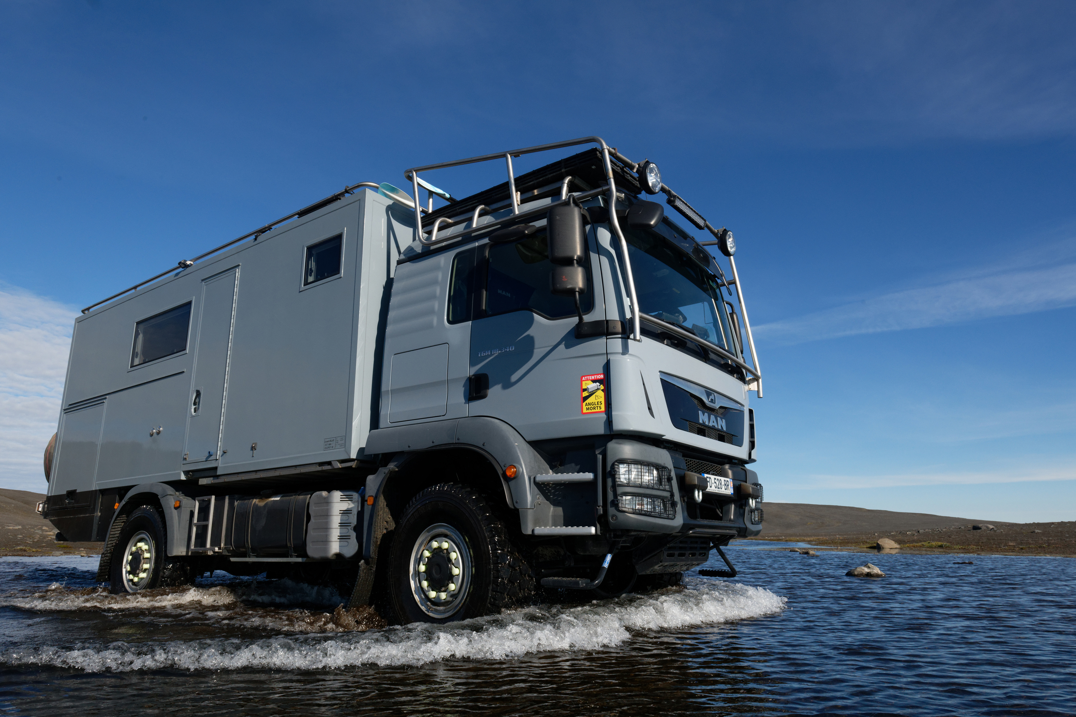

Sur le plan technique :
J'ai racheté ce véhicule à un membre du forum.
Le porteur :
MAN TGM 18.340 BB 4x4, Euro 6 b
Hauteur : 3,80 m
Longueur : 8,20 m + roue de secours
Largeur : 2,50 m
Empattement : 4,20 m
Homologué M1 G VASP AUTOCARAVANE Cabine L, 6 places homologuées.
Moteur
6 cylindres verticaux en ligne
4 temps, 4 soupapes par cylindre
Cylindrée : 6,871 litres
Alimentation par rampe commune
Suralimentation à double turbo
Capacités de franchissement
Angle d’attaque : ≥ 40 °
Angle de fuite : 20 ° (un peu trop bas, il faudrait être ≥ 35 °).
Garde au sol (42 cm)
Garde au sol sous essieu (36 cm)
