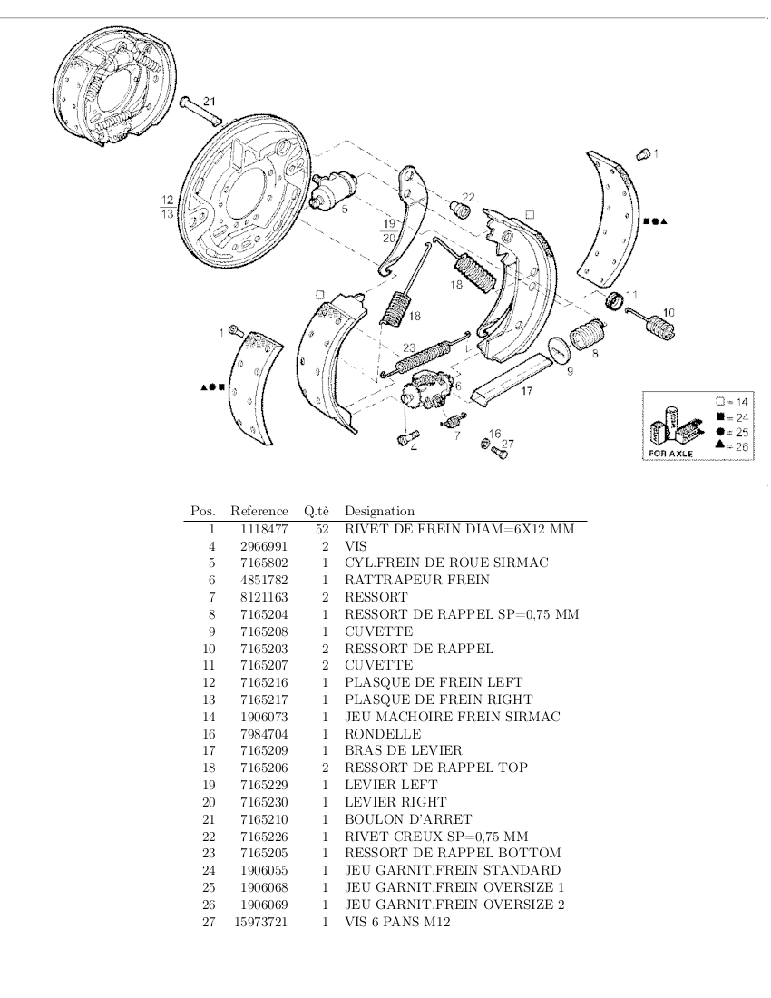

Le numéro de châssis donne cet éclaté de frein arrière
Je ne trouve pas la référence 1906073 JEU MACHOIRE FREIN.
Mais on trouve par ex un équivalent de 1906055 JEU GARNIT.FREIN STANDARD avec la marque FERRODO K17924.1
https://camions.auto-doc.fr/ferodo/1512757

Autre information trouvée dans le manuel d'atelier : Toutes les ref avec la désignation SIRMAC c'est pour les tambours 254mm. Tes freins doivent être de type PERROT 325x100mm.
https://www.oscaro.com/jeu-de-4-machoir ... 84089-70-p
