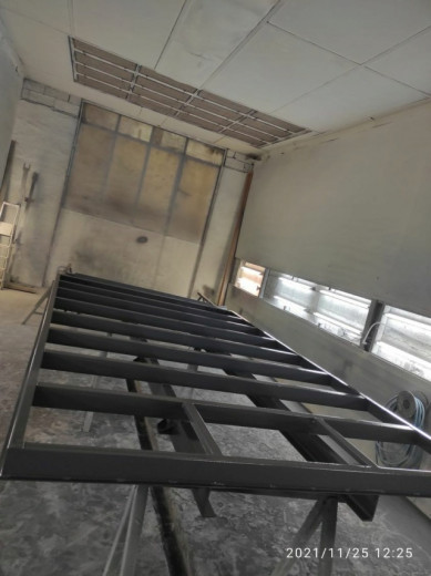

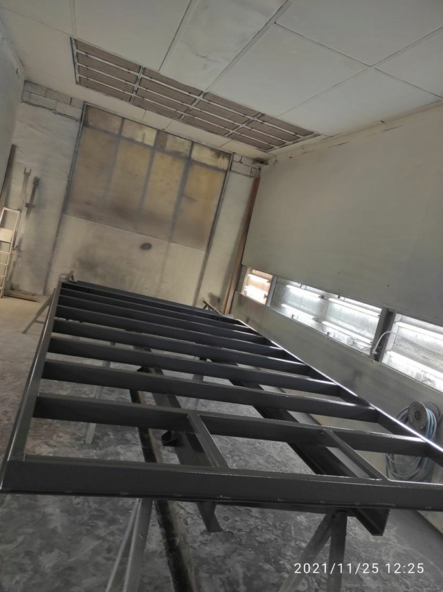

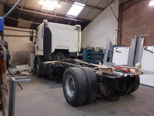

depuis 2 semaines le camion est chez le carrossier pour :
couper 1m40 du porte à faux
construire le faux châssis
construire et poser la cellule
la coupe est faite, le faux châssis aussi
la suite prochainement (le plus tot possible j espère !)

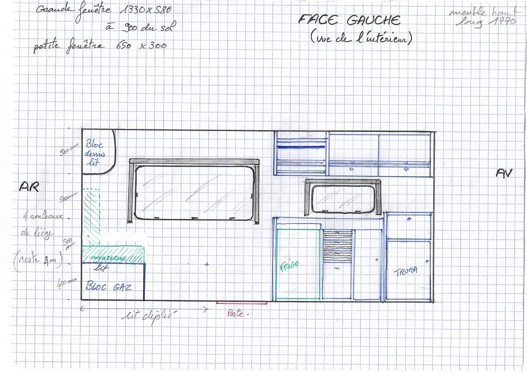

dimensions de la cellule
4m de long x 2,40m de large et 2m de haut à l intérieur
je peux difficilement faire plus long car derrière la cabine il y a 4 conduites rigide pour l hydrodrive qui gênent (pas conçu pour faire un camping truck)
4m ça me suffit et 2m de haut à l intérieur aussi car le châssis est déjà haut et je suis pas grand. je veux pas d un camion trop haut. ça devrait rester à moins de 3,50m de haut pour l ensemble.
je vais scanner les "plans dessins" que j ai fait
tout l' aménagement (95%) vient de mon actuel camping car. restera plus qu' transvaser de l' un à l' autre

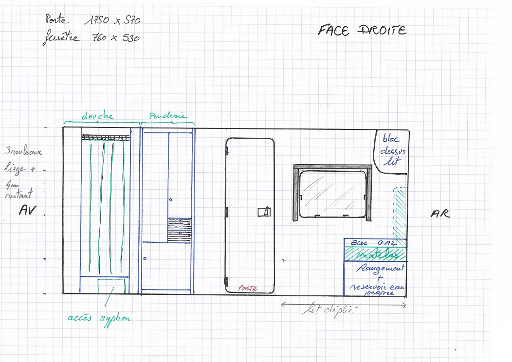

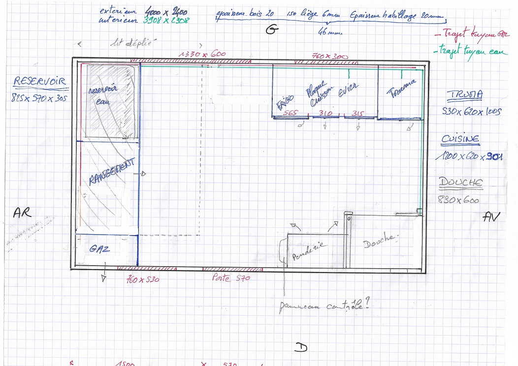

hopla ! v'la les plans
notez que je ne suis pas un geek et que les logiciels pour faire de vrais beaux trucs en 3D.... ben c est pas mon truc (pas envie pas le temps)
à part le lit/banquette et la douche (encore possible de la modifier) la porte, les fenêtres et tout les autres meubles viennent de mon camping car.

Il fait combien de chevaux, en 4x2ou 4x4 ?

Dje763 a écrit : 27 nov. 2021 12:16 Il fait combien de chevaux, en 4x2ou 4x4 ?
460Cv et c est un 4x2 mais 4x4 avec une assistance hydrodive si nécessaire
c est pas un franchisseur mais ça aide bien

Et un 460 tu va pas en chier dans les côtes 😉.il a combien de kilomètres ?

Dje763 a écrit : 28 nov. 2021 02:56 Et un 460 tu va pas en chier dans les côtes 😉.il a combien de kilomètres ?
pour tout te dire je cherchais un camion
4x4 mais pas gros franchisseur et bon rouleur (j avais un MAN 10.163 4x4 et ça ramait trop pour moi)
de moins de 7m
de + 300 cv
pas trop vieux
et au alentours de 600 000 km
4x4 ok avec l hydrodrive
il faisait 8m mais la découpe du porte à faux le ramène à 6.60m
460Cv le top !
2014 EEV dernier modèle renault avant euro 6 ( de bon retour niveau conso selon les pros qui l utilisent)
et 715000km seul vrai point en dehors de mes critères
l état général du camion et surtout l intérieur de la cabine a fait pencher la balance
je cherchais depuis 3ans
l empattement m a fait un peu tiquer (4.30m) mais ramené a 6.60m de long le camion, ça va
