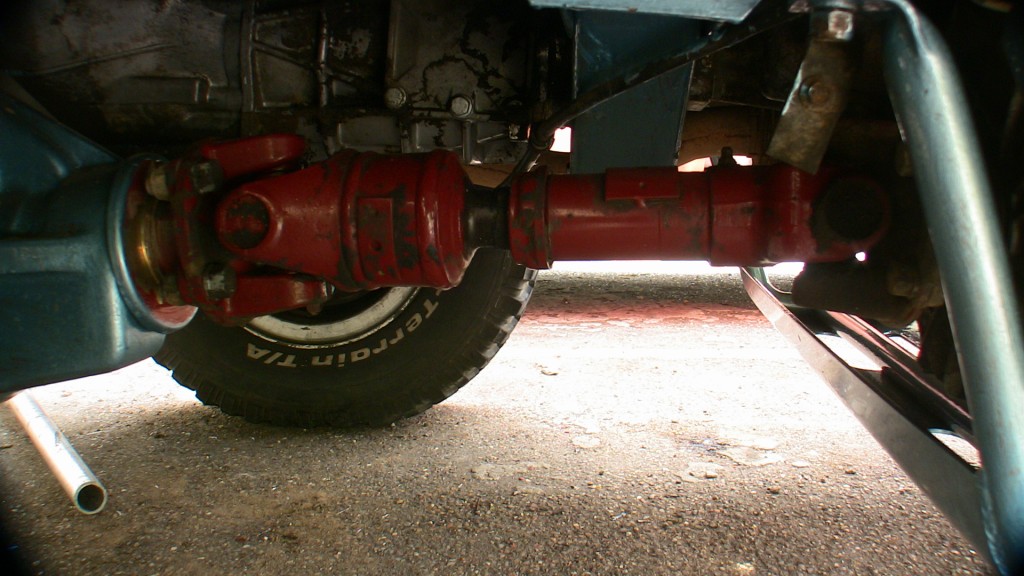

Si on en croit la photo , ton arbre arrière devrait avoir une vitesse encore plus limitée :roll:
Messages : 20248
Re: Discussion à propos de la vitesse limite en 4x4 sur le Daily
non dans la mesure où l'inclinaison du pont donne celui ci aligné alors qu'à l'avant les angles "s'additionnent"..si tu vois ce que je veux dire...il semble que c'est justement pour avoir l'arbre arrière le plus rectiligne possible..que le transfert soit incliné de cette manière...
