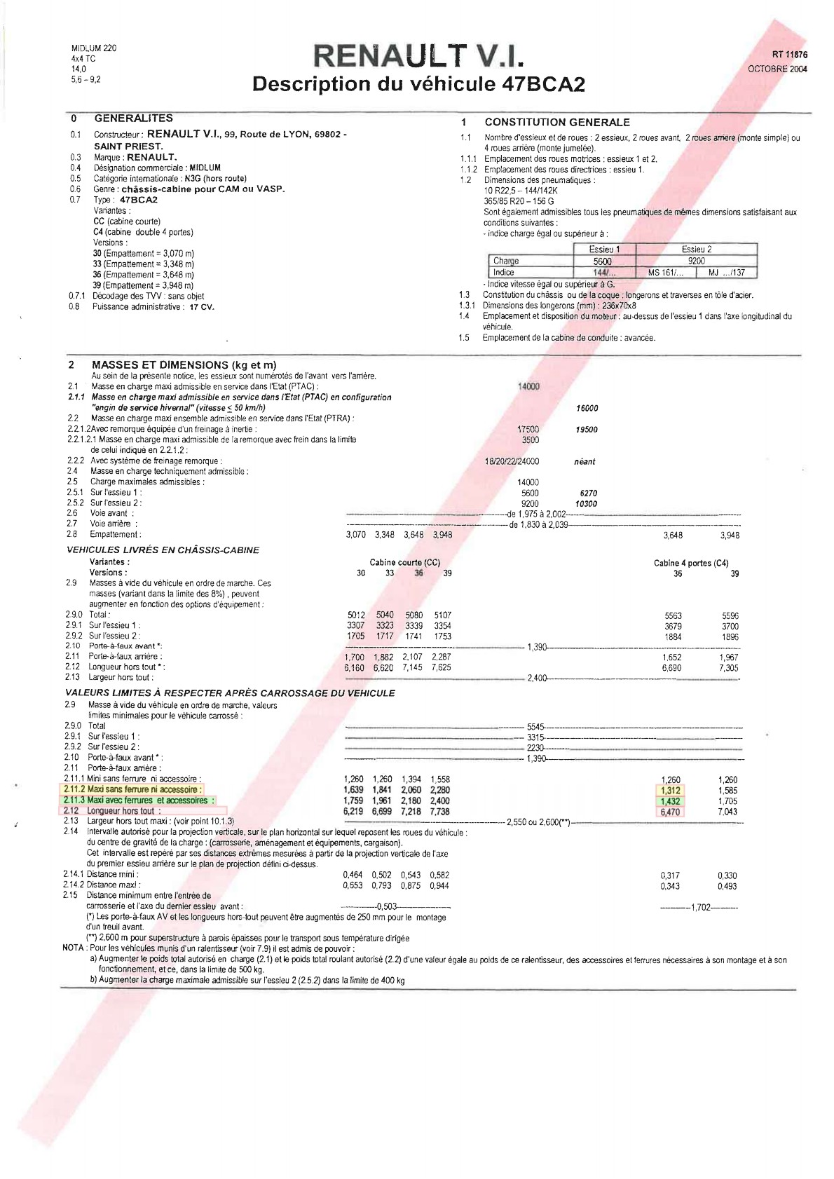

Bonjour à tous.
J'ai un peu du mal à déterminer la longueur maxi du plateau.
Il y a des données contradictoires entre le barré rouge et la notice descriptive de CAMIVA.
Savez-vous si je peux prendre en compte les informations de la notice descriptive de CAMIVA étant donnée qu'elles sont plus avantageuses que le barré rouge.
Je vous mets les photos des documents.
Merci d'avance si quelqu'un peu m'aider la dessus.

Re: Longeur maxi : barré rouge ou Notice descriptive CAMIVA
même si le certificat de carrossage t'est favorable c est le barre rouge qui va être pris en compte pour le dreal man
Ok merci pour l'info.
Il faut que je demande à Renault Trucks une autorisation pour pouvoir dépasser le PAF maxi du barré rouge apparemment.
Tu connais la procédure ? Le prix ? Les complications ? Stp
j ai eu recoure au service de Renault pour un problème d empattement , il faut juste les appeler et ils vont te dire les documents nécessaire pour ta demandeStephane97460 a écrit : 29 sept. 2021 09:32 Ok merci pour l'info.
pour le prix je ne sais plus mais de mémoire le bout de papier est cher
non je ne l ai pas modifié ,mais l empattement ne correspondait pas au BR
j ai donc demandé un certificat à Renault pour un empattement à 3.8m
