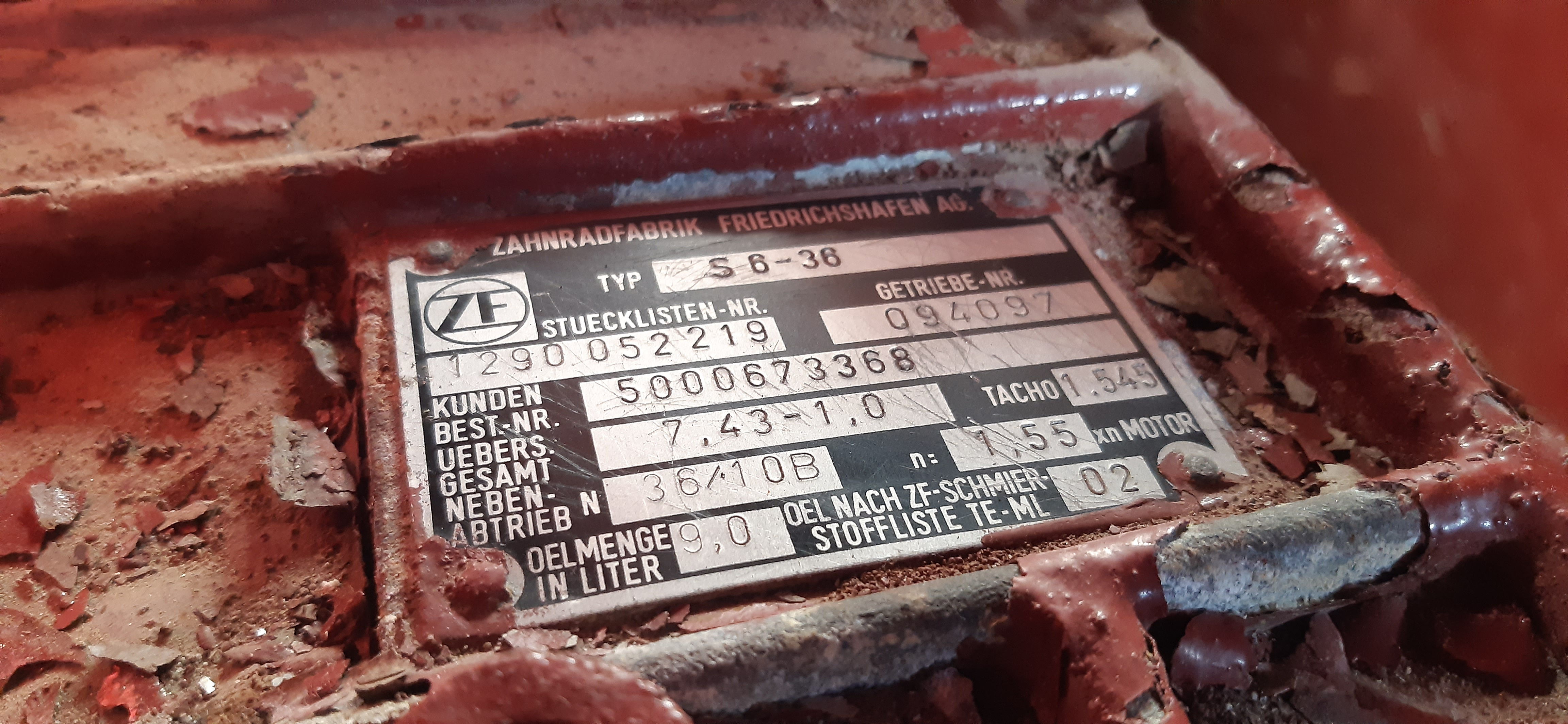

Boîte 6 vitesse zf 6-36 si je dit pas de bêtises

Les roue sont en 10r22.5
