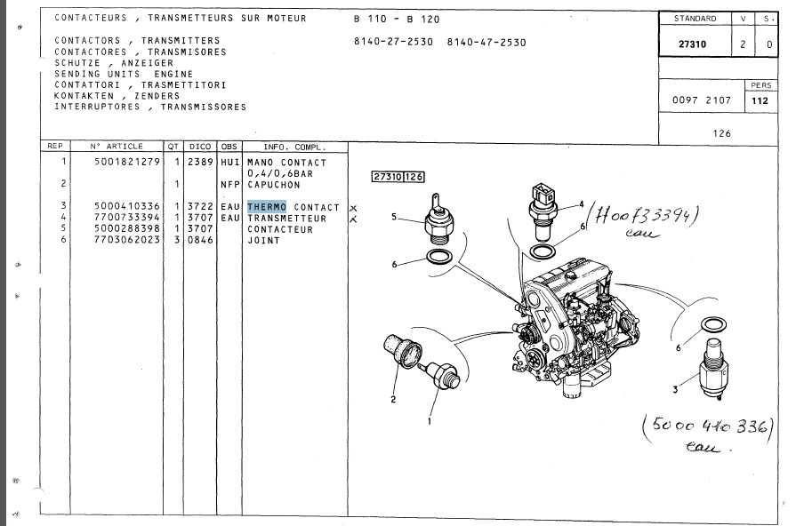

Re: revision complete B110 mesenger 4X4
la ref 5000410336 de la sonde a eau ne correspond pas cel de Renault cel que j'ai c est 5001836683 et renault ne la font plus sais tu ou je pourrais trouver cela ?
Tu peux tenter chez https://www.rectifshop.fr/ ils on pas mal de pièces pour les moteurs SOFIM, sinon je ne sais pas.gordito a écrit : 04 août 2021 13:16 la ref 5000410336 de la sonde a eau ne correspond pas cel de Renault cel que j'ai c est 5001836683 et renault ne la font plus sais tu ou je pourrais trouver cela ?
Sinon j'ai trouvé ça: https://www.allcarpartsfast.co.uk/renau ... al-switch/
