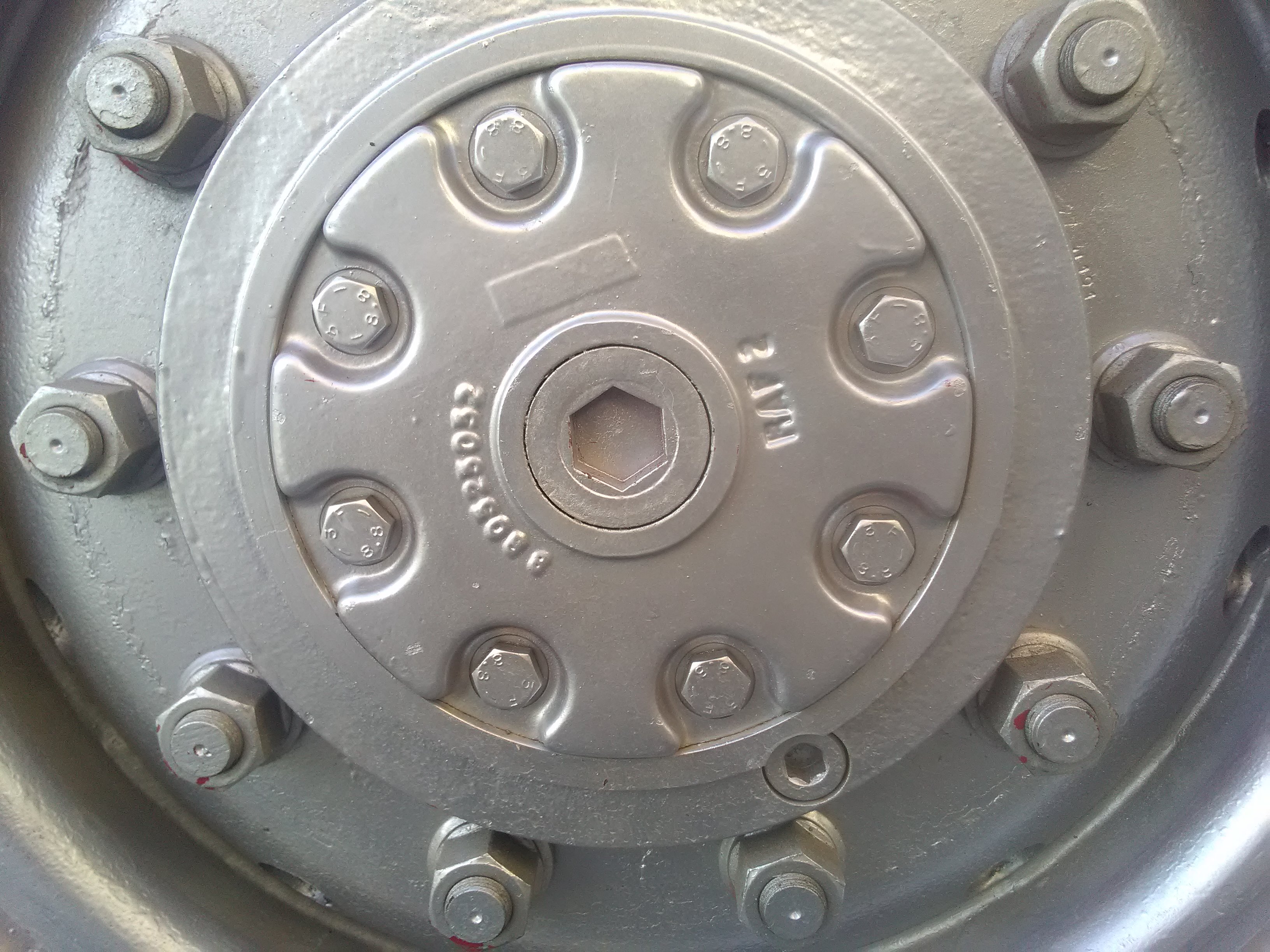

bonsoir
est-ce que c'est bien une clé Allen de 25mm qu'il faut acheter pour desserrer la vis BTR centrale ?
c'est serré très fort sur mon camion :roll: , alors est ce qu'on peut vérifier le niveau par une des 8 vis, si on la met à l'horizontal ? :
Thks

Salut Fabien , Je ne sais pas si ça va-t-être utile mais moi c'est du 26 BTR central et 12 pour le niveau ce n'est pas les mêmes réducteurs . Avec photo. A + .

idem que Bernard pour moi !

impossible de trouver une allen de 26 :roll: dans les magasins du coin (agricole et industriel)
ni en douille 3/4 ni en simple clé coudée
donc j'en ai fabriqué une avec un écrou de 26mm
qui sera utilisable avec une clé de 24mm de l'autre coté :
