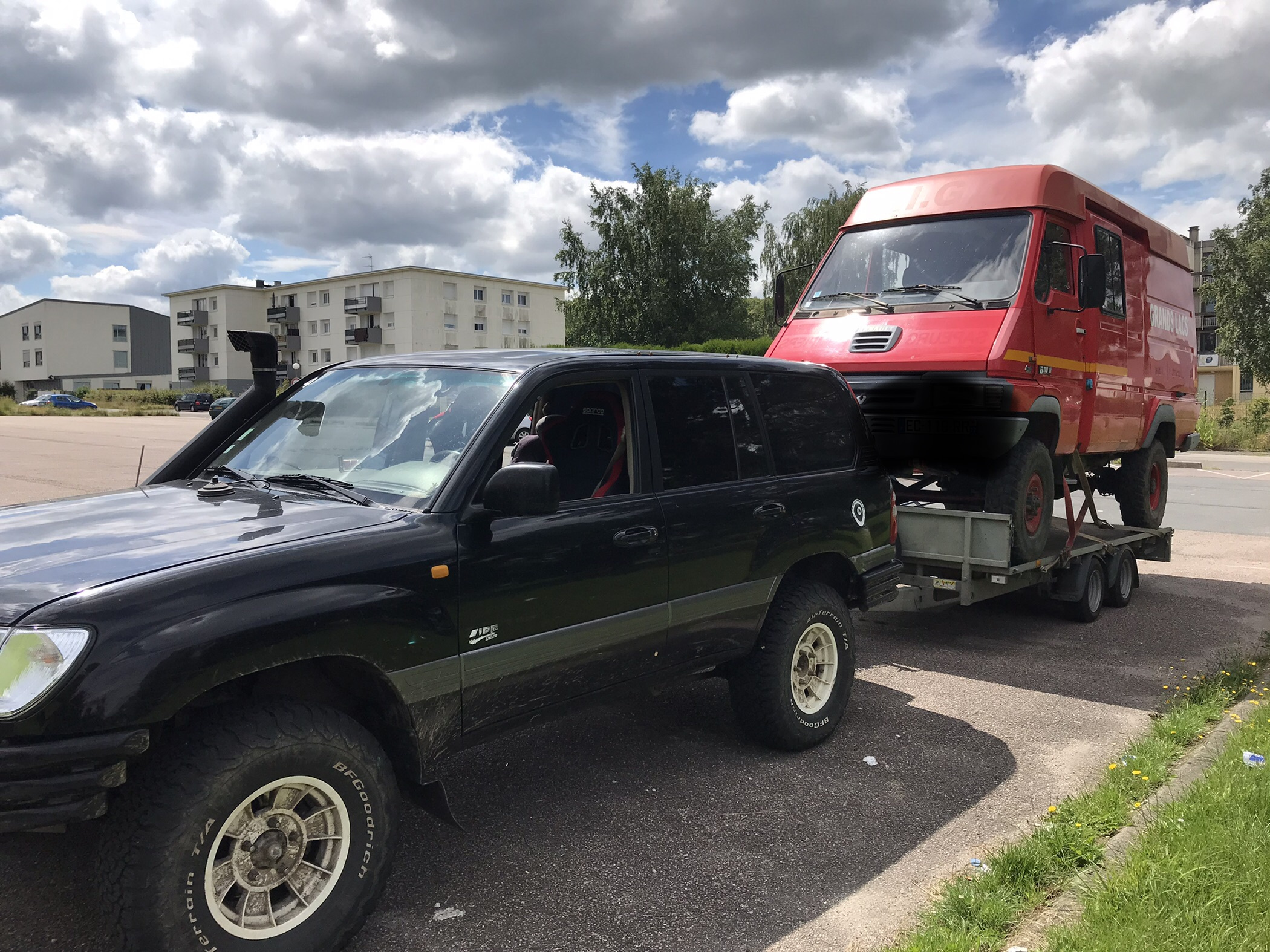

Le b a fait bonne route

Voila un nouvel heureux possesseur d'un B110 4x4

sympa le 100....s'est pas trop penible les recaro sur grande distance ?

Félicitation !robeth a écrit : 07 juil. 2021 18:26 Le b a fait bonne route B18A4987-7BF9-440A-88FC-73296CD98E2E.jpeg
