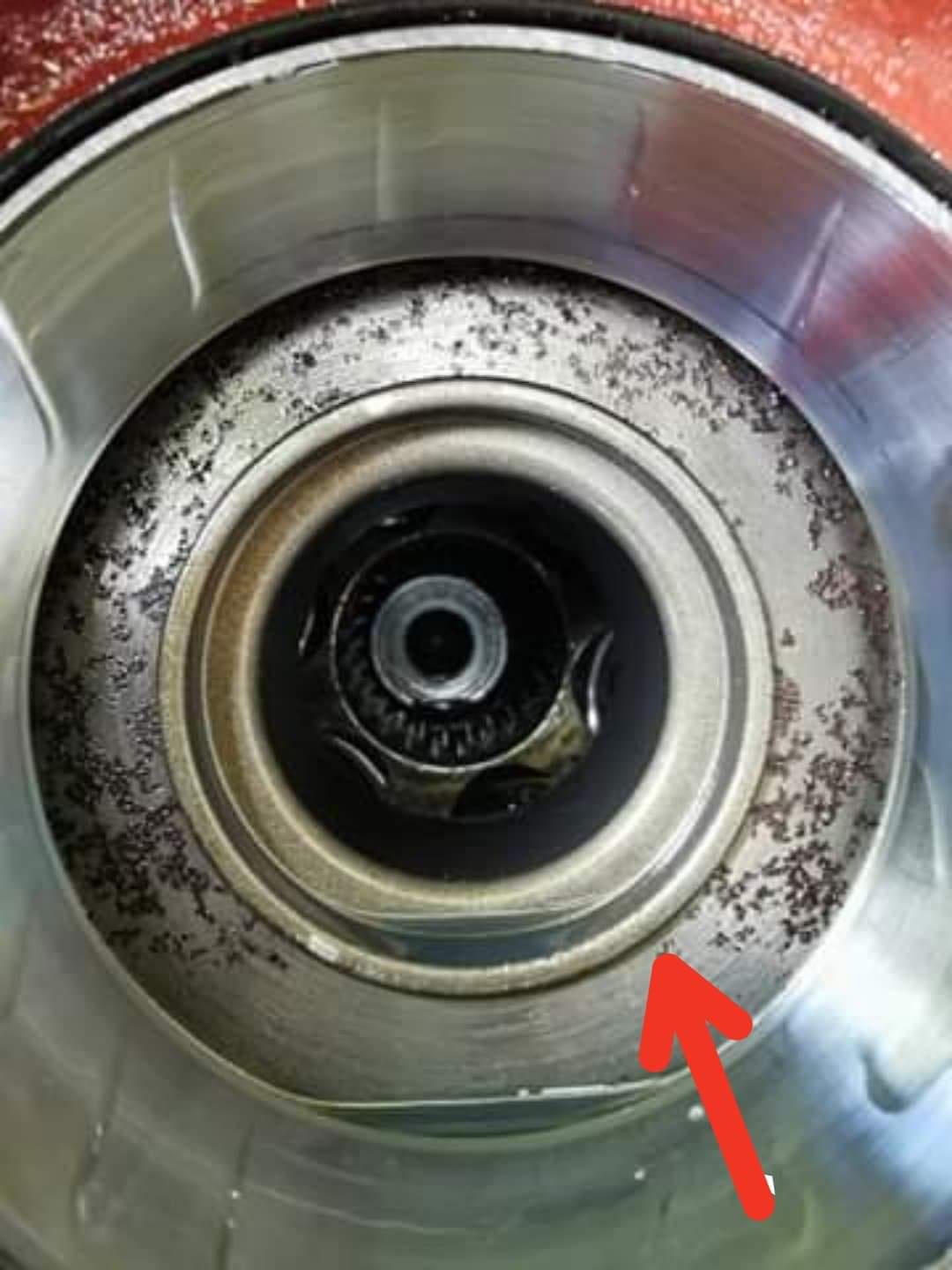

Comme précédemment évoqué lors de ma présentation, j'ai une fuite au niveau du pont avant/réducteur/ (huile passe par le moyeu) sur mon TRM 2000.
Malgrés les vues éclatées RVI, et un démontage, je n'arrive pas à diagnostiquer la panne, pas de joints presents au démontage et seulement un joint torique (que j' ai acheté) sur la vue éclatée avec un emplacement et une dimension plus que douteuse...
Je suis dans l'impasse..

PS: je vous joint des photos commentées

Je torique positionner ainsi et avec ces dimensions (celle affilié à la planche) viens buter sur la lèvre fléchée sur une précédente photo

du coup t'en est ou ?
s'est certainement le joint spi du moyeu....
en tout cas, le joint torique ne sert a rien, car les toriques on une étanchéité statique, donc ici il va se bouffé très vite....
