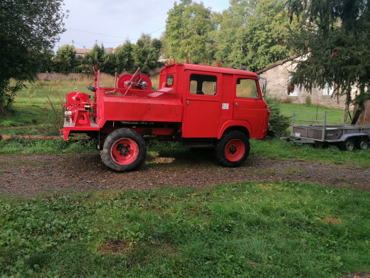

Au départ mon TP3 était utilisé en surcharge permanente , ex pompier , cabine double 6 places , 1200 Litres d'eau , motopompe avec moteur de 4L sur l'arrière du châssis plus le dévidoir les échelles etc .... Bref une vraie mule le pauvre :?
Je le remet en pompier mais avec une tonne fibre de VPI de seulement 400L et une petite rehausse de l'arrière train pour pas qu'il ressemble à une péniche une fois équipé . Mais je vais facilement gagner 1 tonne par rapport à ce qu'il avait avant sur le dos .
Si les pneus passent pas à l'avant je ferrais une modif dans la foulé , ça ne pose pas de problème :thumbup:
Une photo quand je l'ai reçu . Véhicule sain au quelle je me suis très vite attaché et qui devrait être fini avant l'automne si j'ai le temps de finir les autres projets en cours .

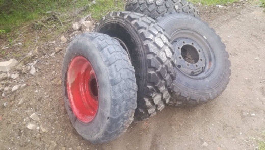

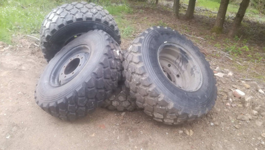

J'ai regardé mes roues .... Si je fais le montage ça va vraiment être un big foot le petit Tépette :lol: :lol:
Les roues que j'ai ce sont des 335/80R20 , équivalent en dimensions des 12.5R20 .
Par contre je pense que je suis bon pour trouver d'autres jantes . Entre celle du Tépette et celles de TRM2000 j'ai 4 centimétres de moins en largeur de jantes .
Sa risque d’être un peu trop pincé non ? :mrgreen:

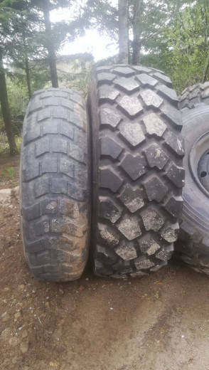

A coté pour comparé j'ai fais une photo cote à cote avec un des 10.5R20 du TP3

Les demi arbre de roue vont vraiment adorés!
... à mon avis ça va frotter de partout ... tourner le volant est déjà compliqué (sans DA) alors là c’est presque mission impossible ...
c'est vraiment dommage car tes 12,5 sont magnifique et valent une fortune ... peut être que tu peux proposer un échange on ne sais jamais
