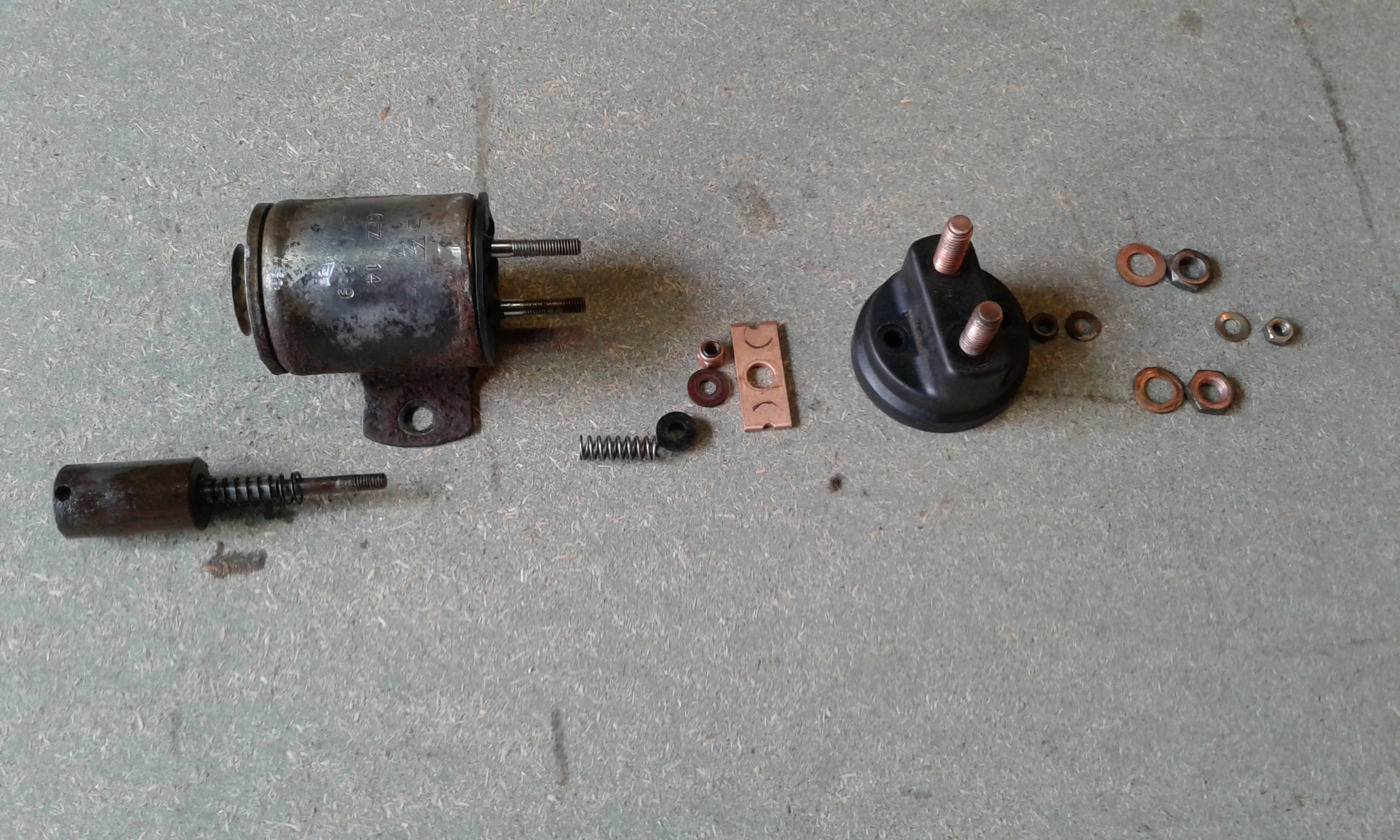

Aujourd'hui, j'ai laissé les freins de coté pour résoudre le problème de préchauffage qui ne fonctionnait pas.
la résistance au tableau de bord sous le bouton de préchauffage ne fonctionnait pas. après démontage de celle ci, il y avait de l'oxydation sur un fil avec la vis de serrage complétement rouillé. après nettoyage, la résistance fonctionne bien, elle rougit quand elle est alimenté.
mais je n'avais toujours pas de préchauffage après remontage. il faut chercher le relais de préchauffage qui se trouve sous les batterie.
et là, il est bien oxydé aussi.
le piston qui fait office d’interrupteur quand il est excité est complétement bloqué. il ne joue plus son rôle.
démontage en tapotant sur le piston pour le débloquer et bain dans du wd40 pendant 1 nuit pour le nettoyer
après nettoyage et remontage, bien vérifier que le piston coulisse bien dans le corps du relais et branchement.
Çà y est, le préchauffage refonctionne comme au 1° jour. :D
allez, 1 étape de plus de résolu!

J'ai aussi eu (une fois) le même problème, mais j'ai simplement mis un relais 24V *générique".
