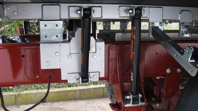

Land-Scape a écrit :... c'est vrai que ça balance à gauche et à droite.... :roll: et ça peut impressionner les âmes sensibles :wink:
je pense plutôt que c'est ça qui impressionnant effectivement ..je ne t'ai pas vu à l’œuvre en dehors des "épreuves de trial" mais c'est vrai que la moindre bosse fait tanguer l'engin ...un amortissement plus conséquent ne serait pas "superfétatoire" ..tu as pensé y mettre des coussins gonflables pour la charge ?
viewtopic.php?f=1&t=606&p=16569&hilit=coussins#p16569
à gonfler modérément tout de même...j'ai oui dire que ça pousse fort si on sur-dimensionne trop :mrgreen:
et voir même des amortisseurs de cellule à la Georges es ? ça pourrait peut être donner quelque chose de bien non ?
viewtopic.php?f=14&t=2057

Oui j'y ai pensé et, tout comme Capsus a une époque, aussi de partir sur une cellule plus compacte (tu le rappelais récemment)...
Les lames de supsensions ont été renforcées mais il faudrait peut être aussi des amortos double effet (des Koni pourraient passer à l'arrière mais pas à l'avant) Sur route ou piste/chemin roulant le comportement avec la cellule est très bon. Pour l'utilisation qu'en avait Capsus, c'est impeccable, car ce camion est avant tout un pistard.
Et voilà qui permet aussi d'éclairer mes réticences sur les sensations en devers largement évoquées sur d'autres post... :wink:
