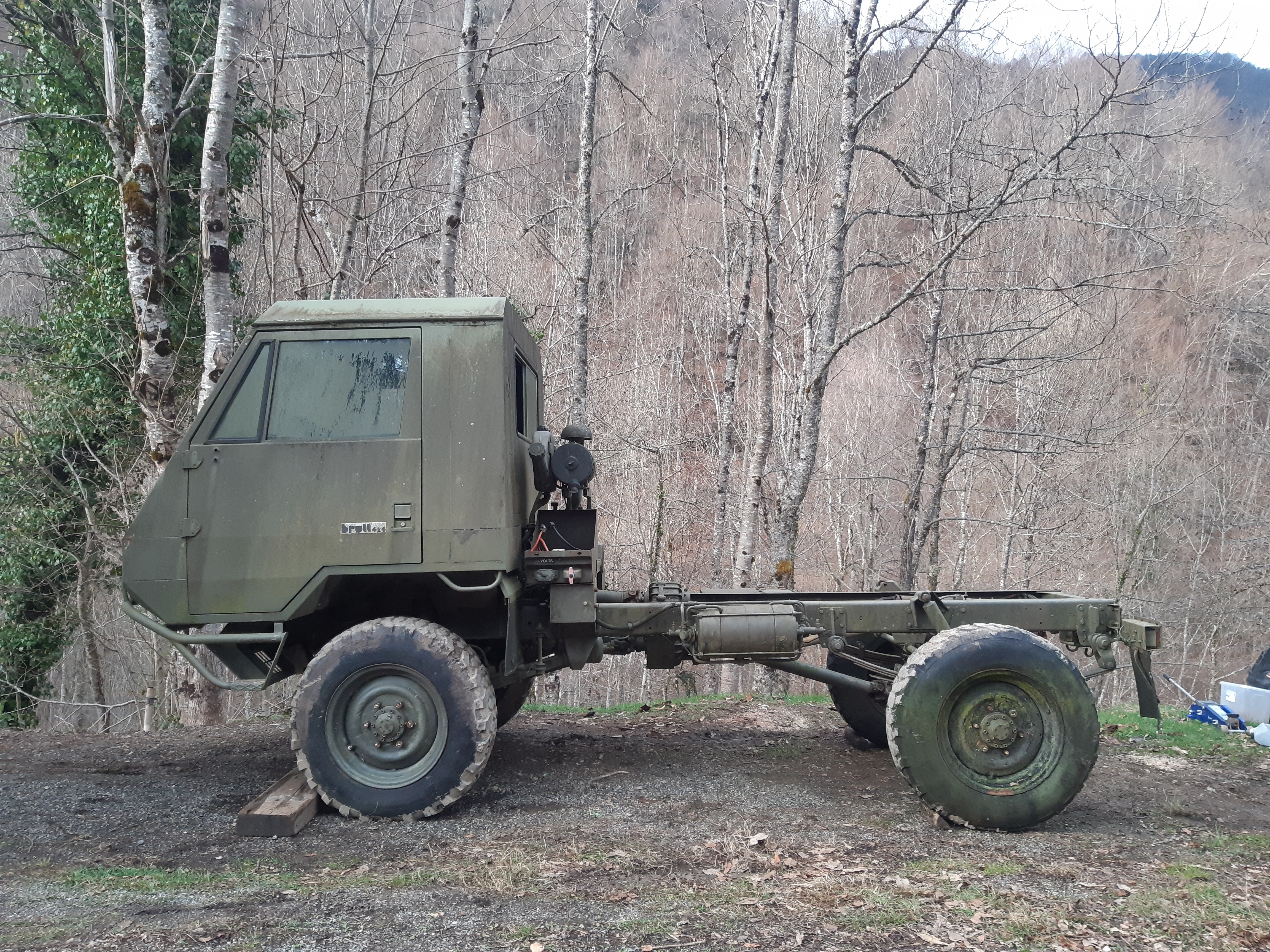

Venant d'acquérir 2 Brutt PL 5.1t ex-armée dont 1 pour pièces et 1 que je restaure (car n'avait pas tourné depuis au moins 10 ans !), j'ai été agréablement surpris qu'un forum lui été consacré malgrès le peu d'exemplaires produits et encore moins encore en circulation.
J'ai lu avec attention tous les post pour en apprendre plus sur ce bel engin et j'en ai appris beaucoup ! Merci à vous de partager toutes ces infos.
Mes Brutt ont 42000kms et 25000km, ils sont de 1990 et ont été acheté aux domaines par l'ancien propriétaire mais ils les a stocké sans jamais sans occuper.
Celui de 42000km avait une cellule infirmerie et l'autre une benne bâchée.
Ayant réussi à le redémarrer, je m'attaque maintenant à sa restauration car il lui manque quelques pièces et a quelques soucis.
J'ai déjà remplacé les réservoirs d'embrayage et de freins :

A voir ta dernière photo, les brutt, tu les achetés où? chez un forestier près de Saint Girons? j'avais été le voir l'année dernière, mais problème de papier.

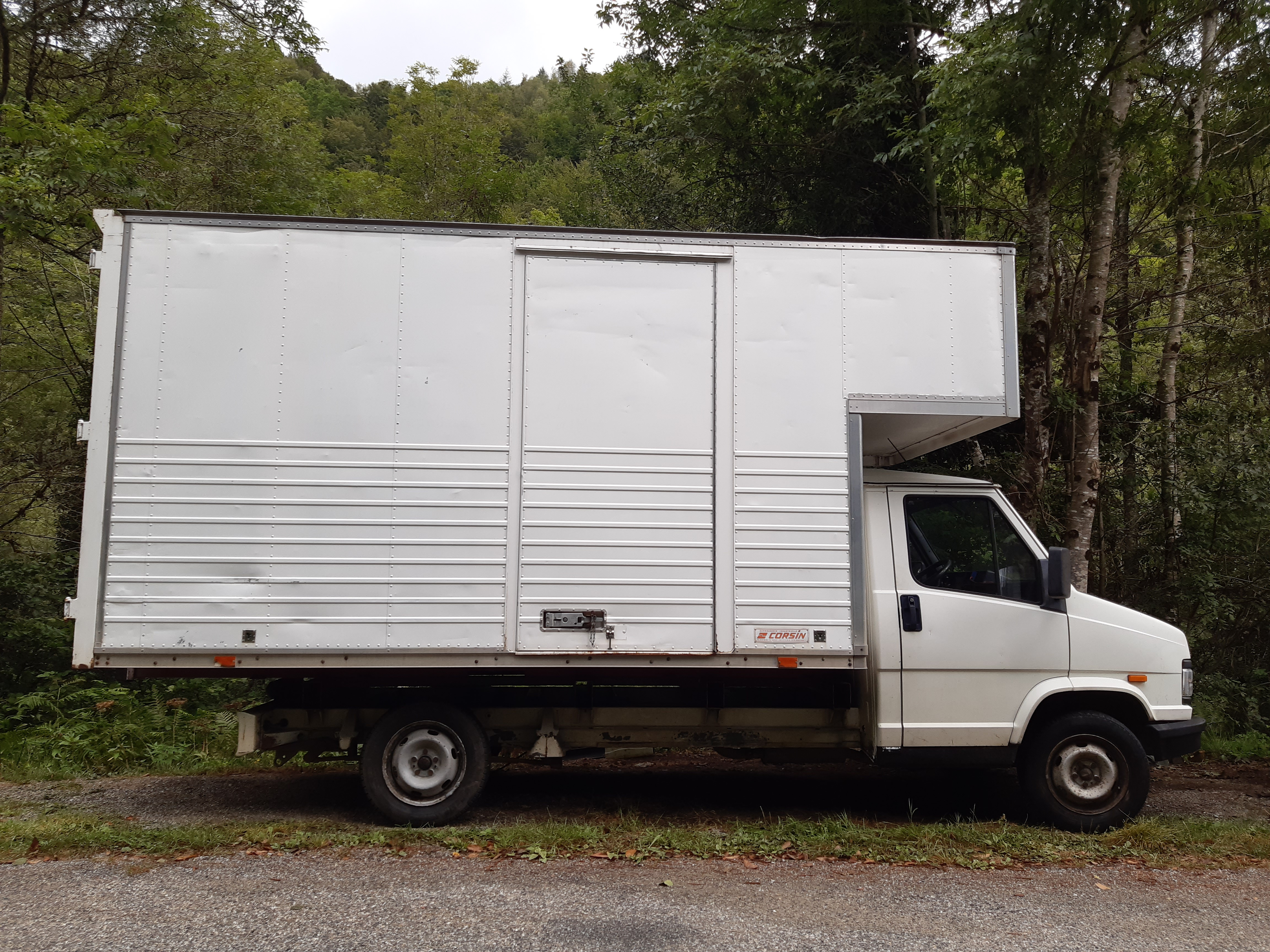

Oui c'est bien à ce forestier que les ai acheté, effectivement les papiers ne sont pas à jour mais cela devrai pouvoir se régler (je suis aussi negoce auto en plus d'être installateur solaire véhicule aménagés), au pire je passerai par la FFVE ils peuvent délivrer une attestation pour l'obtention d'une carte grise si l'on peut prouver qu'il a plus de 30 ans (certificat des domaines) et que l'on a un document justifiant l'origine de la propriété (acte de vente par exemple)
Tu es d'Ariège ?
Merci, du courage c'est sur qu'il va en falloir...lol, mon objectif est de poser ma caisse de J5 sur la benne du Brutt
